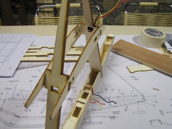

MessagePosté le: 09/12/2013 17:36    Sujet du message: Répondre en citant

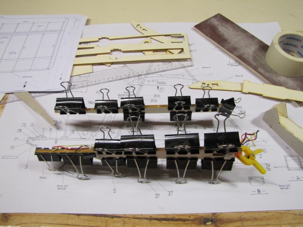

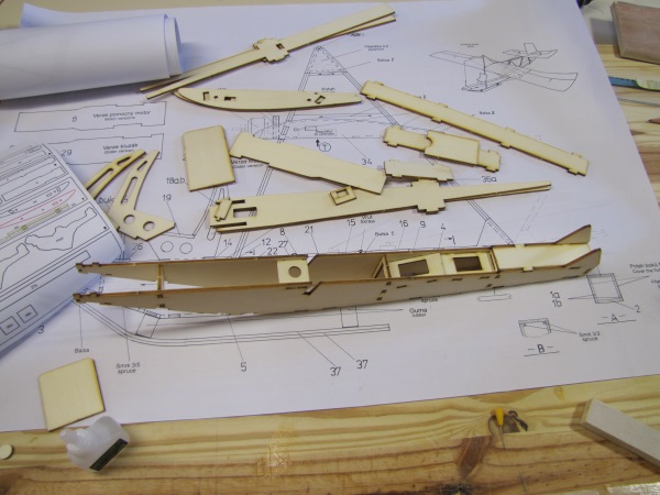

Salut,
La suite...

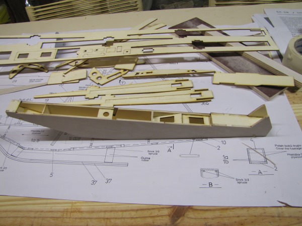

Le fuselage est coffré en CTP de 0.6mm
J'ai fait une saignée dans le montant avant vertical pour passer les câbles électriques des servos et du moteur.

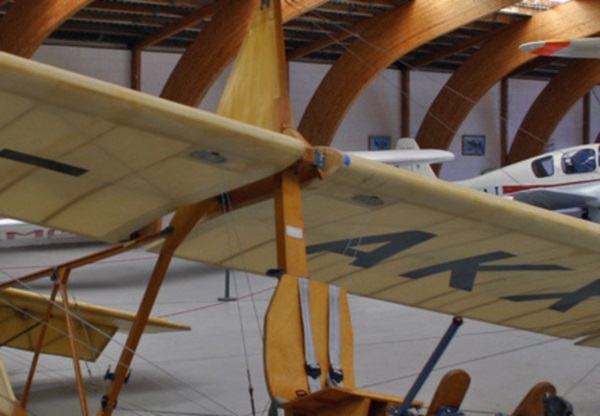

Si quelqu'un a une photo d'un vrai SG-38 avec un moteur auxiliaire, je suis preneur !
Frédéric & Co. Wink

MessagePosté le: 09/12/2013 19:44    Sujet du message: Répondre en citant

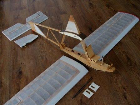

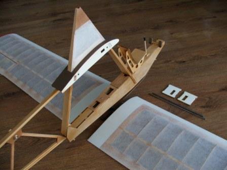

Hello,
foto SG-38 with an engine around there. It's my idea that I tested prototype Zlín "John" (Czechoslovak glider). Drive the motor Speed ​​400
It was in 2006. Because the model was interest I decided to make a kit of the famous glider SG -38 (SK-38 version produced in Czechoslovakia)
Nice building model.
Video of flying is here: http://www.bllmodel.stranky1.cz/nova-stranka-252937/
Peter
BLLmodel Very Happy

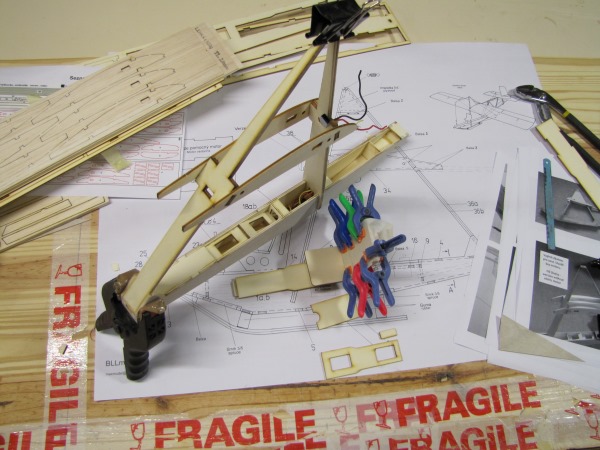

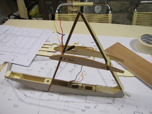

MessagePosté le: 12/12/2013 17:58    Sujet du message: Répondre en citant
Salut à tous !
La suite...

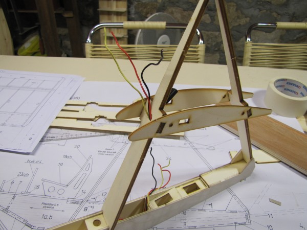

Montage des supports de l'aile.
J'ai creusé un passage dans la poutre avant afin d'y faire passer l'alimentation du moteur et la prise des servos d'ailerons.

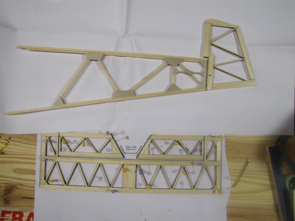

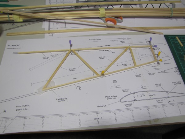

La poutre arrière a reçu quelques modifs "maquette" sur l'arrière, le remplissage en balsa est remplacé par de la baguette et du gousset.
La profondeur sèche...

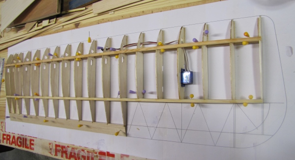

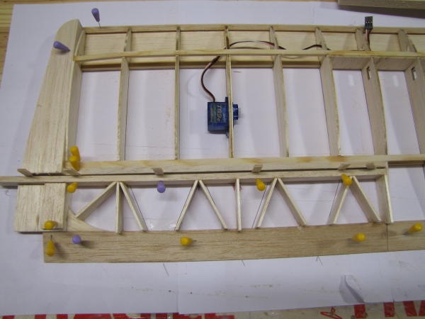

MessagePosté le: 14/02/2014 15:14    Sujet du message: Répondre en citant
Salut à tous !
La construction continue.

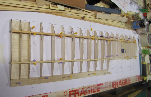

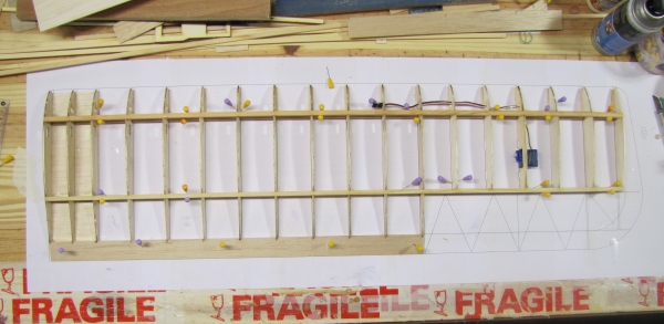

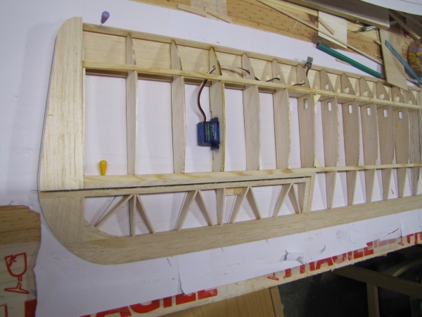

Les ailes sont en chantier.
Petites modifs "maquette" : les ailerons et les saumons retrouve une forme un peu plus conforme. Le servo d'aileron est déplacé pour avoir le guignol au bon endroit.
Frédéric & Co. Wink

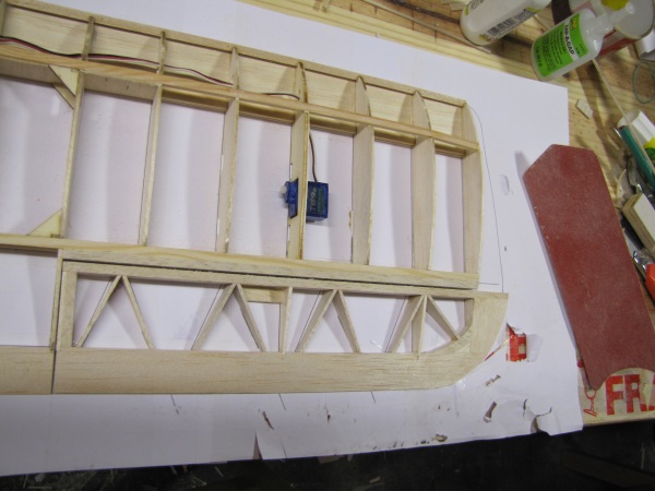

Âge: 60 Sagittaire

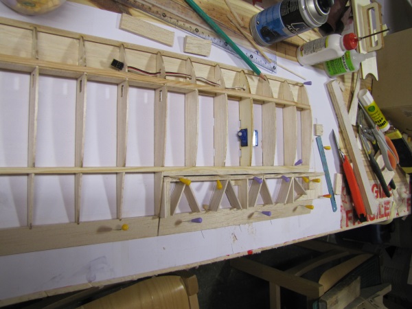

MessagePosté le: 28/02/2014 14:33    Sujet du message: Répondre en citant
Salut à tous,

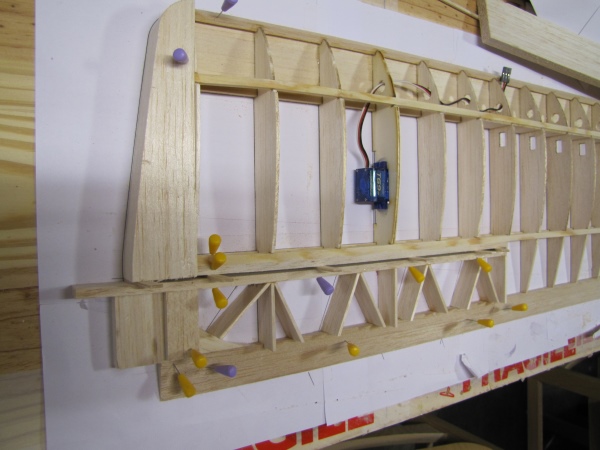

Construction des ailerons modifiés et des saumons
Un bon ponçage donnera la bonne forme à tous cela !
Frédéric & Co. Wink
Âge: 60 Sagittaire
MessagePosté le: 28/02/2014 15:42    Sujet du message: Répondre en citant
Un peu de ponçage et de collage de renforts plus tard...
Frédéric & Co. Wink

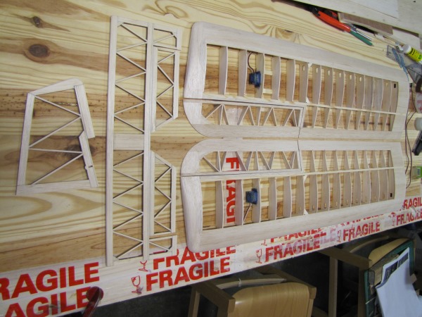

Âge: 60 Sagittaire
MessagePosté le: 03/03/2014 17:14    Sujet du message: Répondre en citant
Et un ponçage plus tard...
Plus que les saumons et terminer le coffrage...
Frédéric & Co. Wink

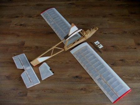

Âge: 60 Sagittaire

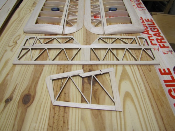

MessagePosté le: 07/03/2014 16:20    Sujet du message: Répondre en citant
Salut à tous !
Grosse séance de ponçage aujourd'hui [oouf]
Les ailes sont pratiquement terminées ainsi que l'empennage.
Frédéric &Co. Wink
MessagePosté le: 07/03/2014 16:52    Sujet du message: Répondre en citant
Beau travail Frédéric Very Happy mais c'est si fragile que ça... [humm]
Âge: 60 Sagittaire
MessagePosté le: 07/03/2014 17:18    Sujet du message: Répondre en citant
Salut Christian,
J'aime bien ce scotch, il me rappelle qu'il faut rester prudent avec les constructions bois !
Et là, c'est un peu fragile et tendre, il y a longtemps que je n'avais pas travaillé avec du balsa aussi léger. Avec mes gros doigts, ça craque un peu. Mes jeunes aussi ont un peu de mal, la cale à poncer est souvent trop gourmande. Mais on est content du résultat ! Very Happy
