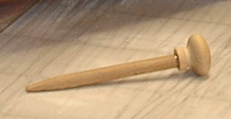

Le bloc de nez est posé avec le crochet de remorquage.
Un âme en CTP 30/10ème Wink et deux bloc de balsa.
Les blocs de balsa proviènnent d'un ancien stock chez un frigoriste (avant qu'ils utilisent la mousse). Ce n'est pas du premier choix mais les blocs font 80 x 50 x 800 mm et j'en ai récupéré une quinzaine pour un prix dérisoire. Autant dire que je ne suis pas près d'en acheter de nouveau.
Pour le crochet, un simple tube d'alu, un bout de gaine de commande et un câble de vélo.

Sur le chantier, il y a cet outil. Bon aller, c'est quoi ? c'est très simple.

MessagePosté le: 19/02/2007 14:49    Sujet du message: Répondre en citant
[clap] [clap]
Bravo Laurent, tres tres belle machine ! Bientot finie ! Very Happy
Pour l'outil, je donne ma langue au chat ! [humm]
