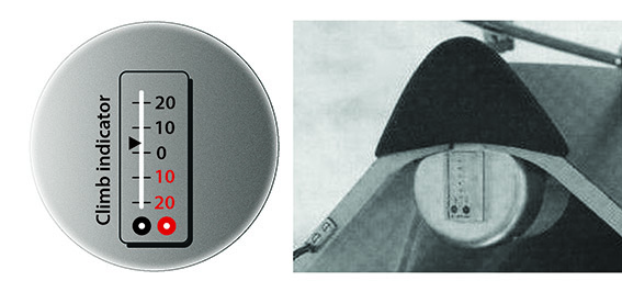

comme je suis dans les dessins des plans… profitons pour quelques détails
Climb indicator ; ça vous parait plausible comme visuel de faux instrument de variomètre ?
je ne risque pas de trouver une casserole en alu de ce diamètre Laughing donc ce sera collé sur une forme façonnée dans de la tôle offset.
MessagePosté le: 19/01/2020 14:08    Sujet du message: Répondre en citant
Je pensais plutôt à 2 tubes au mercure comme les vario Cosim
Tu t'es basé sur cette photo noir et blanc? ou une autre de meilleure qualité?
MessagePosté le: 19/01/2020 14:35    Sujet du message: Répondre en citant
J'ai rien trouvé comme visuel de vario Cosim sur le net…
j'ai extrapolé à partir de cette photo…
tu as une photo plus explicite de ces tubes au mercure ? ça m'intéresse Wink
MessagePosté le: 19/01/2020 16:06    Sujet du message: Répondre en citant
Il ressort pourtant plein d'images avec google des variomètres Cosim ainsi que sur le forum
www.retroplane.net/forum/viewtopic.php?p=38027#38027
après pas sûr à 100% que ce soit le même genre d'instrument sur ta photo, mais sur ma page du Scud j'évoquais la présence d'un vario Cosim, mais je ne me rappelle plus de la source....

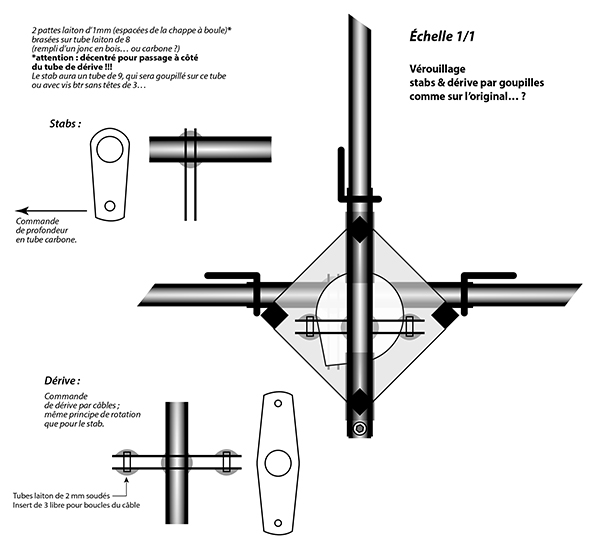

ça cogite dur dur sur l'articulation des éléments mobiles de l'empennage Zzz
Comme d'ab, le mouton à 5 pattes Laughing = léger, solide, accessible… pas y passer 3 heures pour le montage sur la pente…
mAtzi, pour son SCUD à échelle identique, a été obligé de lester de 1,4kg de plomb dans le nez Confused et pourtant ses empennages sont construits léger…
J'aimerai faire une commande par câbles pour la dérive ; celle du stab sera par commande rigide.
Ta solution de vérouillage des stabs, Vincent, est intéressante (les tubes pincés avec languettes) mais j'ai moyennement confiance sur la bonne tenue des ensembles… tu n'avait pas prévu de goupilles ou autre système de clavettes pour lier l'ensemble ?
C'est simple à taille réelle ; au 1/2,5 c'est plus chevelu Laughing c'est tout petit !
Bonjour le défi. Des tubes en zicral (ou 7075 T6) seraient super léger et très résistants, mais difficile de les trouver en différents diamètres… (les tubes de flèches sont normés) quand à la brasure, je ne suis pas équipé et je ne sais pas si ça se brase avec des parois aussi fines Confused
à suivre, doucement…

J'ai expérimenté sur divers modèles les gouvernes sur axes, pour moi, faire bouger les axes avec des guignols fixés aux axes et les gouvernes reliées aux axes par des méplats ou des goupilles, ça génère toujours du jeu.
Je trouve qu'il vaut mieux avoir des axes libres et que les guignols (via câbles aller/retour) soient fixés aux gouvernes, on peut ainsi enfiler les gouvernes sur les axes sans aucun système de fixation, les gouvernes étant retenues par les câbles.
Sur mon Mira j'avais à la base articulé les axes et gouvernes avec méplats + goupilles et j'ai vite modifié avec les guignols + câbles AR sur les volets
Ca implique bien sûr des câbles exterieurs au fuselage, mais sur ces planeurs anciens c'était en général le cas
Seb, tu as l'air de trouver que 1.4kg de plomb sur le Scud de mAtzi c'est beaucoup? je ne trouve pas sur un modèle au 1/2.5, d'ailleurs si je reprends ton 1er message, tu as pour objectif 3kg? c'est complètement irréaliste si ton modèle est également au 1/2.5 avec la masse faut pas raisonner en terme d'envergure, mais plutôt d'échelle, et de toute façon ramener ça à la charge alaire, vise plutôt 8/10kg...
MessagePosté le: 21/01/2020 19:51    Sujet du message: Répondre en citant
Salut Vincent,
j'ai toujours eu des problèmes avec les math… il faut plutôt lire un poil plus d' 1/4 pour l'échelle.
Mais 3kg c'est assez irréaliste effectivement ; je vais corriger.
Je pars sur une envergure de 3,20M, ton Scud fait 3M… on est pas bien loin…
Sur mon Sayers, la dérive s'enfile dans un tube guidé avec palonnier et commandes par câbles, vérouillée par 1 vis btr en base ; c'est simple et ça tiens très bien.
Mon schema est peut-être pas très clair Embarassed c'est le même principe (le palonnier et tube-guide) sont à demeure dans le fuselage, raccordé par câbles.
La dérive munie d'un tube rentre dans ce tube-guide et est vérouillé par goupille (ou btr, c'est en réflexion). Si c'est proprement réalisé ça n'a pas de jeu…
Pour les volets du stab, c'est le même montage X2.
C'est évident que ce que tu as fait sur ton Mira est "simple" et très efficace mécaniquement, mais les câbles en extérieurs ? pourquoi pas, c'est certainement plausible, mais pas visible sur les photos qu'on a. à voir ; je reste ouvert aux solutions envisageables pour ce futur modèle.
à suivre

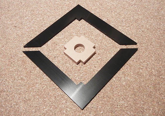

Le couple AV est découpé dans du ctp multiplis de 5 ; le trou central recevra le tube du crochet de remorquage.
Pour la mise en forme des cadres du fuselage (qui seront fait en baguettes de 6x6 assemblées par goussets comme sur l'original, j'ai découpé 2 équerres de montages dans du pvc histoire d'être bien d'équerre.
ça devrait faciliter un montage bien d'équerre.

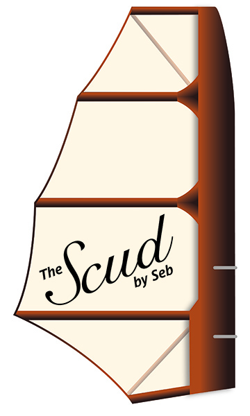

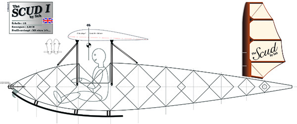

mes épures de plan avancent Very Happy
let's go further Laughing
