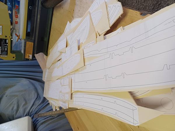

| Bonjour, Après le PWS 101, je ne pouvais pas rester sans construire quelque chose, me voici reparti sur une nouvelle aventure: le Ka8B, échelle 1/3.125 d'après le plan Jilles Smits disponible sur le site https://lasercutsailplanes.co.uk/shop/
 J'ai commencé par scanner et imprimer les pièces pour les coller sur les plaques de contreplaqué, 3mm et 4mm pour l'instant:
 J'ai choisi de remplacer le balsa de 3 mm pour les nervures par du ctp de 3mm, ça ne devrait pas être beaucoup plus lourd.

| Les découpes du 3mm avancent tranquillement:
 On ne voit pas encore que c'est un Ka8b, (sauf dans ma tête)

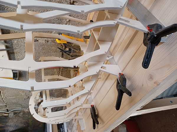

|  Posté le: 23/09/2023 13:42    Sujet du message: |     |

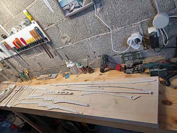

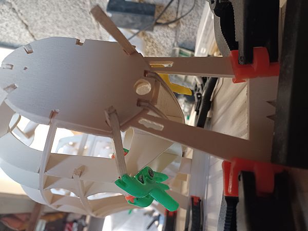

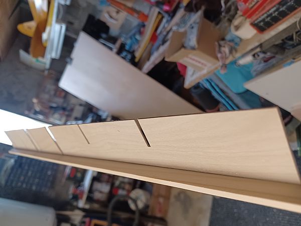

| Bonjour, après quelques vacances, j'ai repris sur le Ka8B.
 Toutes les pièces en 3 et  4mm sont découpées. Reste à finaliser les entailles et voici déjà une  frêle dentelle des bois que j'ai pu faire tenir:
 Encore beaucoup de travail sur toutes les encoches diverses à limer pour un ajustage le plus parfait possible.
 Je vais devoir mettre en pause pour des travaux qui m'obligerons à débarrasser mon atelier pour environ 3 mois,
   A bientôt pour la suite.

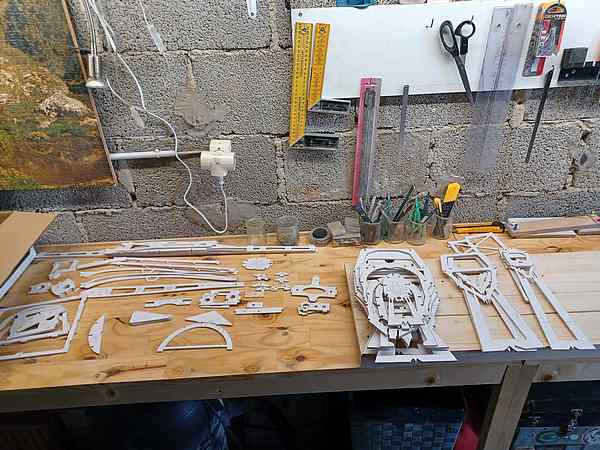

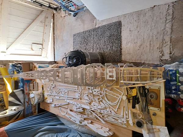

|  Posté le: 24/03/2024 17:35    Sujet du message: |     |

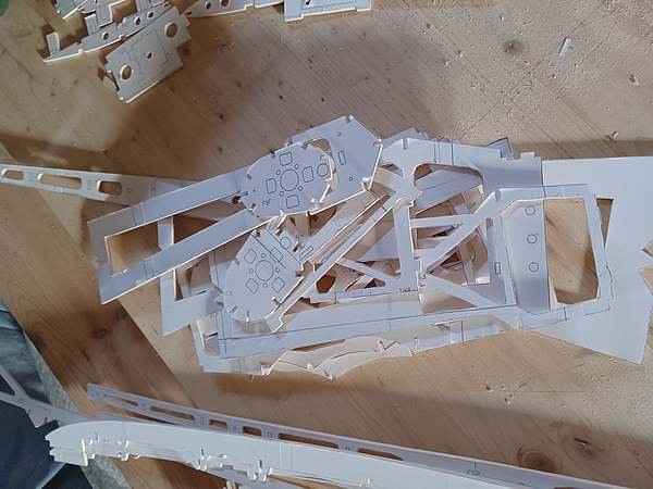

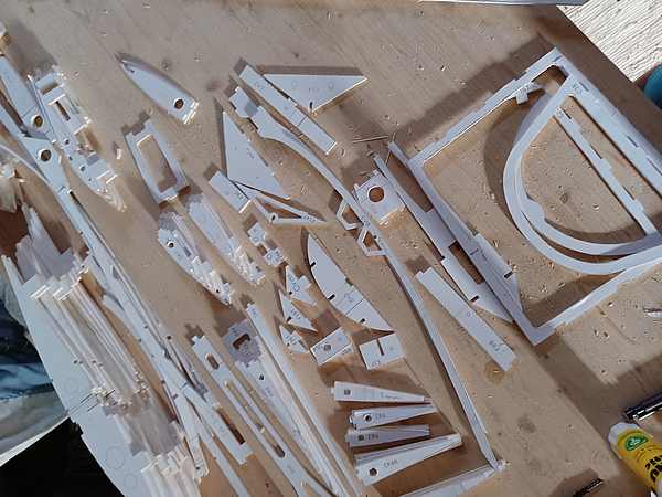

| Bonjour, me voilà de retour, j'en ai profité pour réaménager mon atelier avec un plan de travail digne de ce nom.
 Sorti des pièces et premier tri de pièce du fuselage:
 et c'est parti pour le premier collage: l'âme inférieur avant en 2X3mm
 Voilà pour cette reprise.
 A bientôt.
 Philippe.

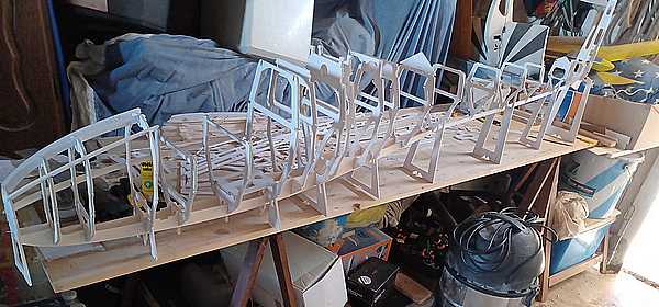

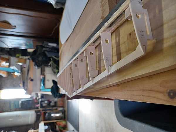

|  Posté le: 20/04/2024 14:31    Sujet du message: |     |

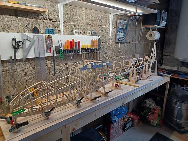

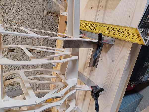

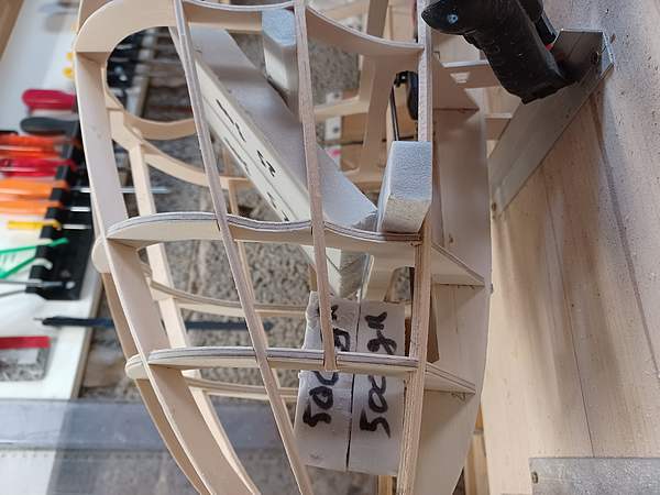

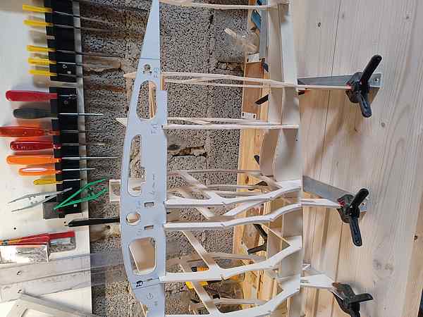

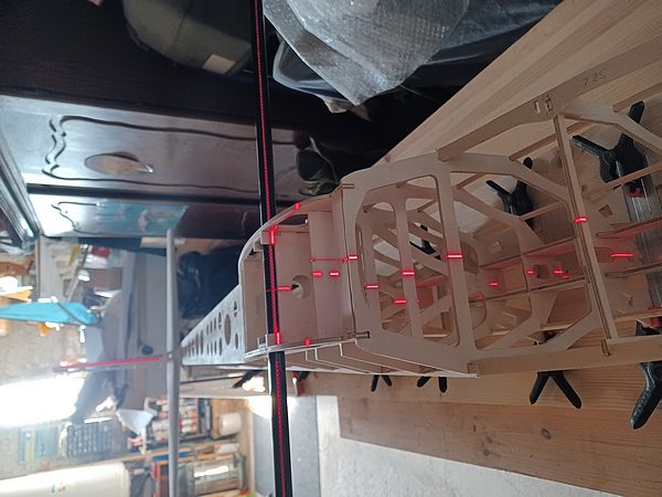

| Bonjour, la machine est relancée. Après le concours à l'OMAT la semaine dernière ou je me suis régalé avec le PWS101, je continue le Ka8b:
 Préparation du chantier et ajustage des couples:
 Les couples sont alignés sur l'axe central
 A bientôt.

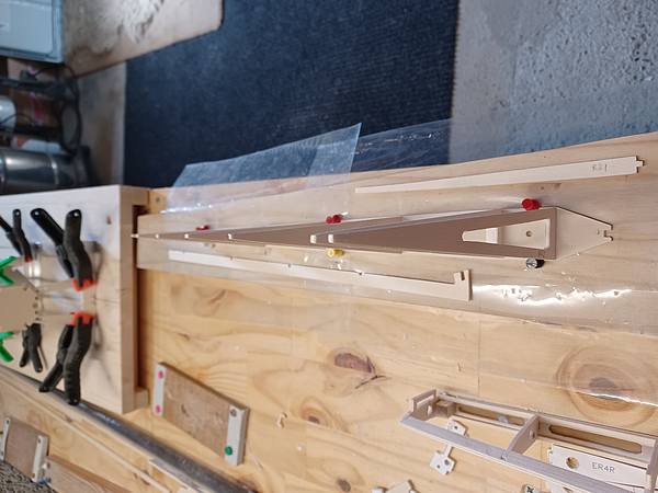

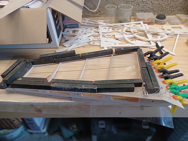

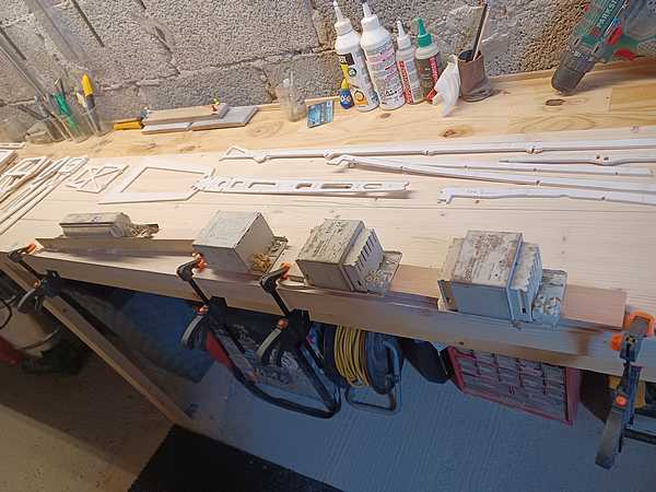

| Bonjour, Je continue tranquillement avec le servo de crochet:
 Préparation du fourreau de  clé d'aile:
 Je commence le plan fixe, avec le renfort central en alu de 0.5mm intégré dans l'épaisseur:
 et sous presse:
 A bientôt.

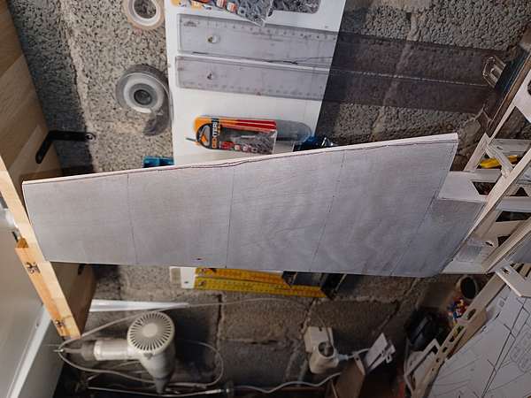

|  Posté le: 07/07/2024 16:58    Sujet du message: |     |

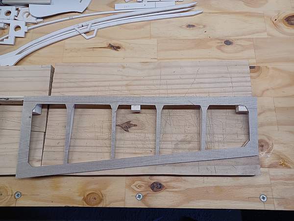

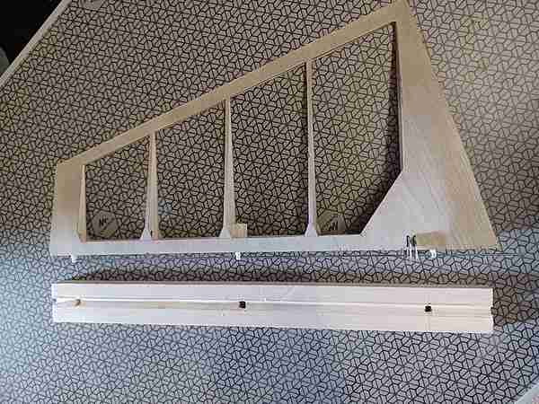

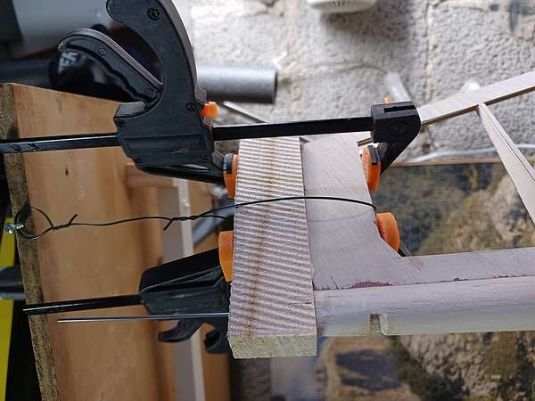

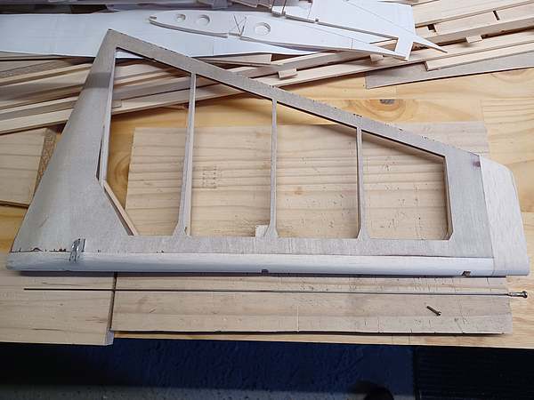

| Bonjour, Après un petit arrêt, vacances à Millau avec le PWS101, je me suis remis à l'œuvre sur le Ka8b, et voici le travail de ces dernières semaines.

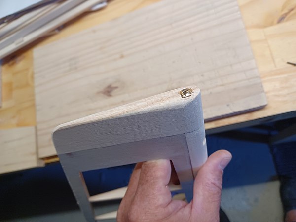

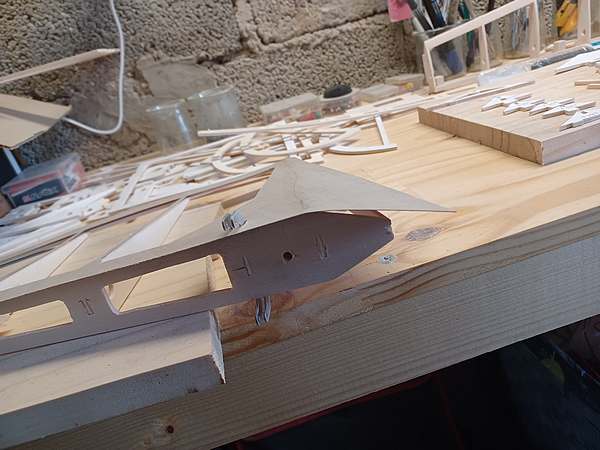

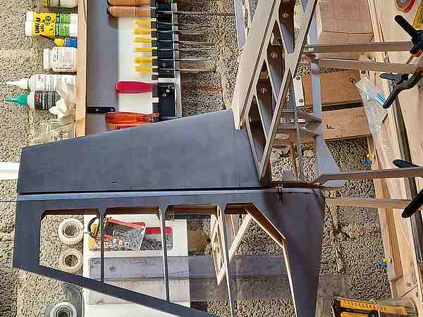

 Le stab:
 La gouverne de direction
 Le guignol double en alu:
 L'empennage vertical qui comprend les derniers couples du fuselage:

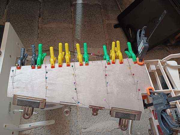

 Coffrage de la gouverne de direction en 0.4, j'ai préformé le ctp à la vapeur:
 A bientôt.

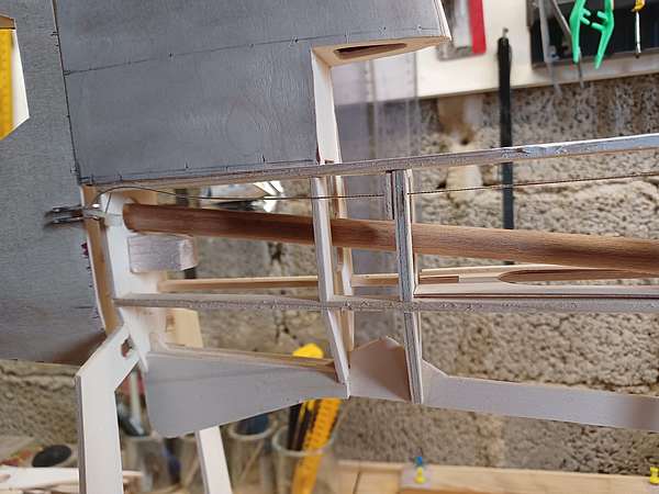

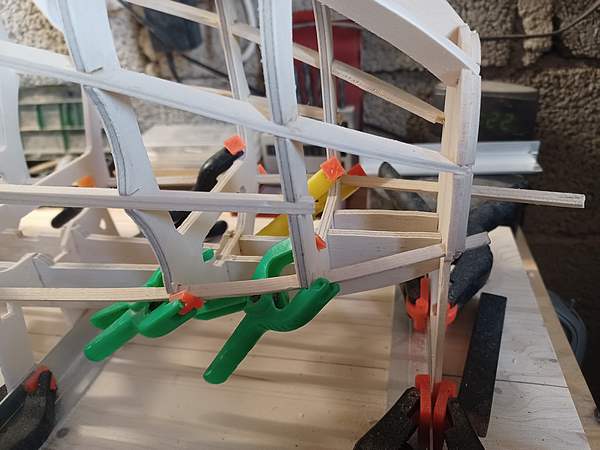

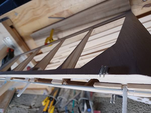

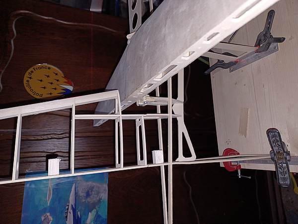

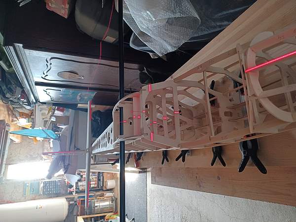

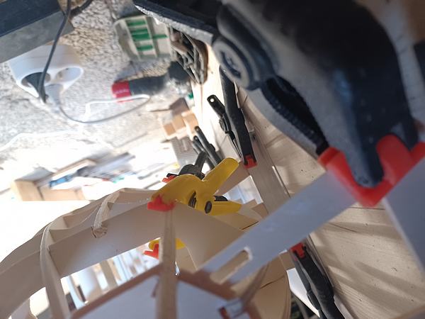

|  Posté le: 20/07/2024 15:39    Sujet du message: |     |

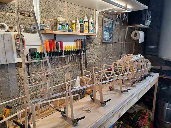

| Bonjour, poursuite de l'assemblage:
 La gouverne de direction reçoit ses coffrages en 0.4mm:
 Longerons du fuselage: après mise en forme à la vapeur comme d'habitude:

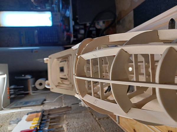

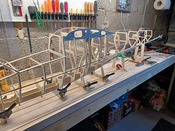

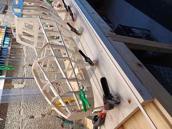

 Les 3 derniers couples de l'arrière du fuselage, je fais l'ajustement avec la profondeur pour être sur de l'équerrage:
 Je calle le fuselage avec l'aide du fourreau de la clé d'aile comme repère:
 Ensuite vérification au niveau dérive et prof et collage des couples:
 A bientôt.

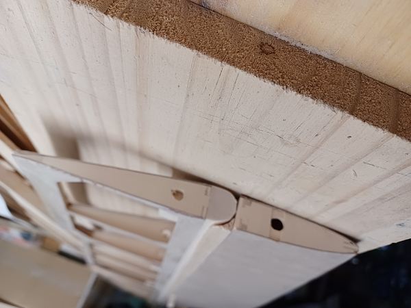

|  Posté le: 02/08/2024 13:05    Sujet du message: |     |

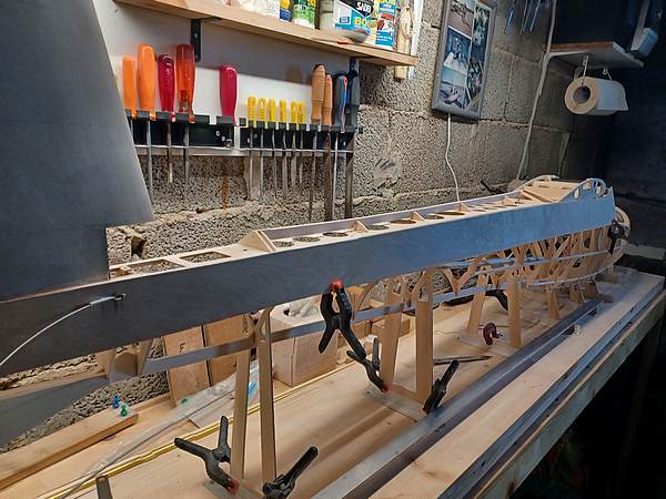

| Bonjour,
 Je continue avec le plancher arrière et l'arête dorsale:
 Coffrage de la dérive:
 Le crochet:
 La gouverne de profondeur:
 A bientôt.

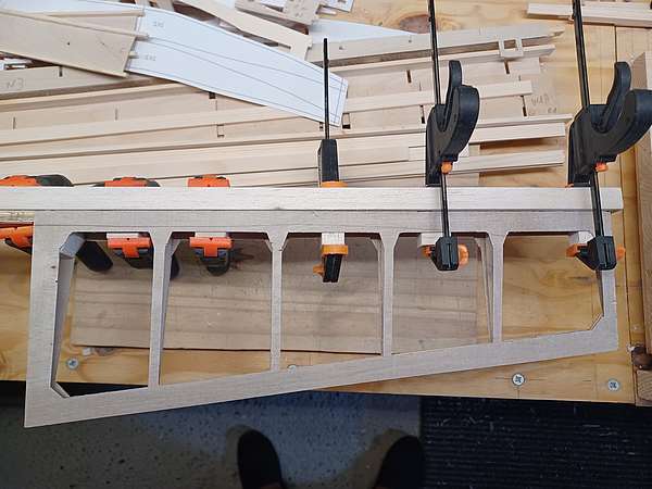

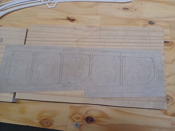

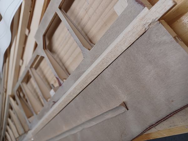

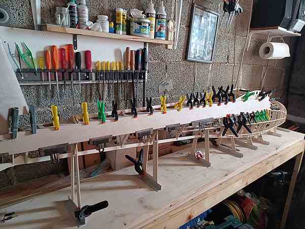

|  Posté le: 11/08/2024 15:12    Sujet du message: |     |
| Bonjour,

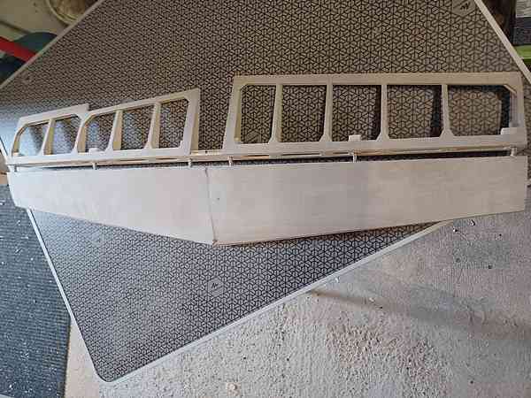

 on continue l'aventure Ka8-B avec les gouvernes de profondeur et leurs coffrages:
 Le BA de la gouverne de direction:

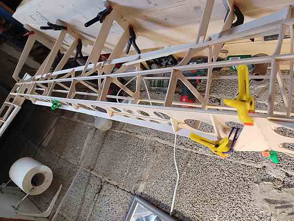

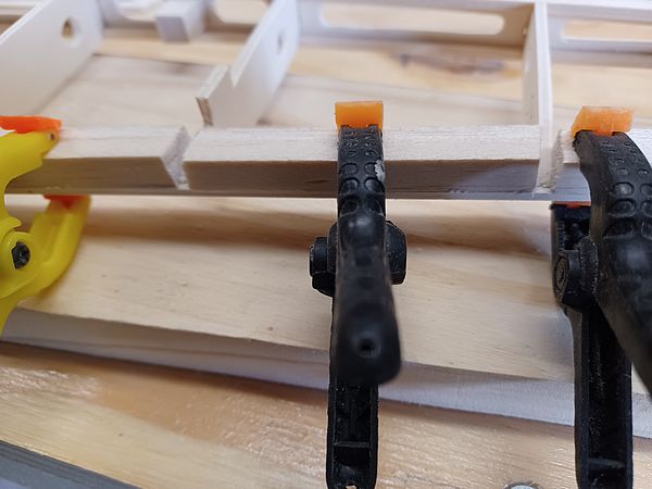

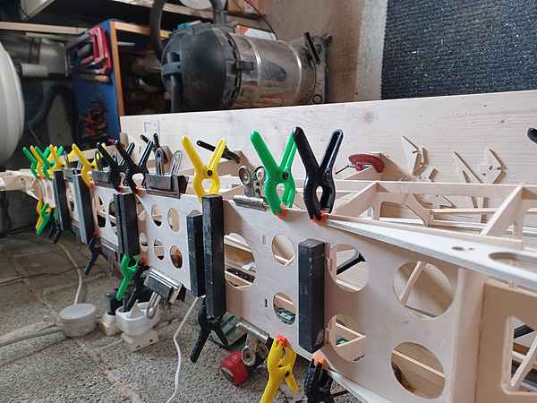

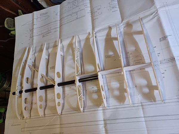

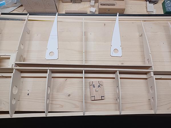

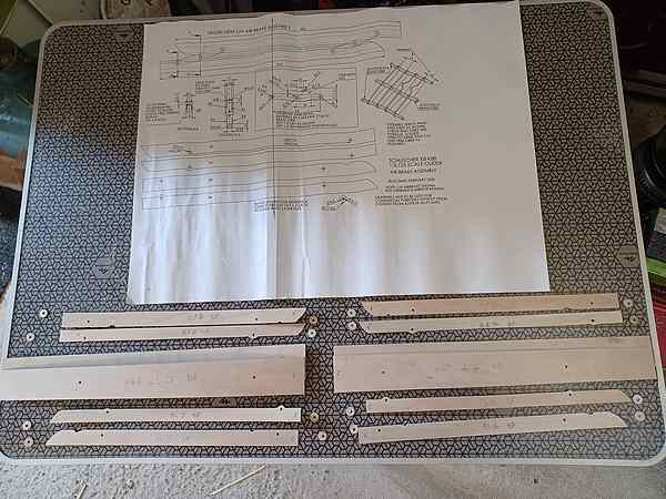

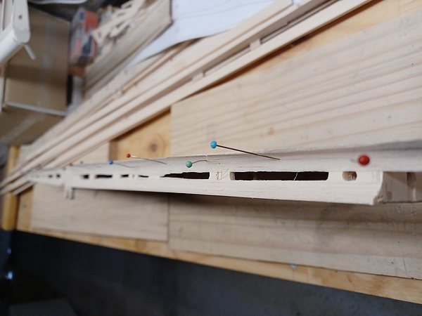

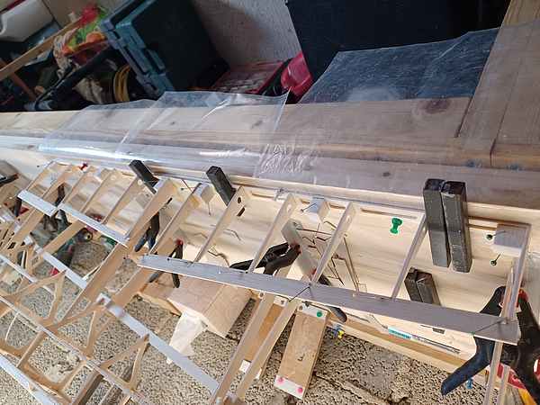

 Le chantier de l'aile commence. J'ai pour habitude de faire le maximum d'assemblage à blanc pour m'imprégner de la technique d'assemblage:
 Les aérofreins:
 Et découpe des longerons:
| Revenir en haut de page |  |

|  Posté le: 12/08/2024 16:39    Sujet du message: |     |

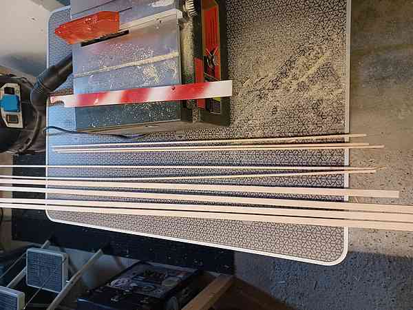

| Salut Sébastian,

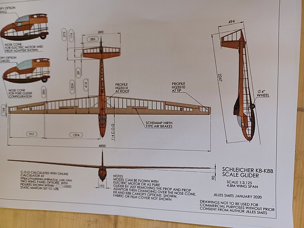

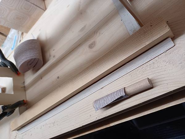

 Pour les baguettes, d'une c'est un plan anglais, donc les baguettes /inch, (mais le CTP et les planches balsa en mm: va comprendre), avec la scie, je coupe à la dimension voulu mesurée au pied à coulisse, deuzio: ça me permet d'avoir des baguettes de plus d'un mètre et le tout pour pas cher. Je pense que la scie sera vite rentabilisée, (je l'ai acheté d'occasion).
 Et c'est quand même assez rapide de débiter les baguettes.

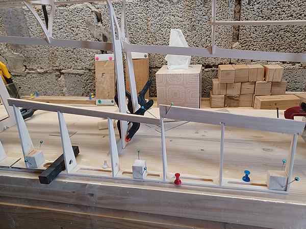

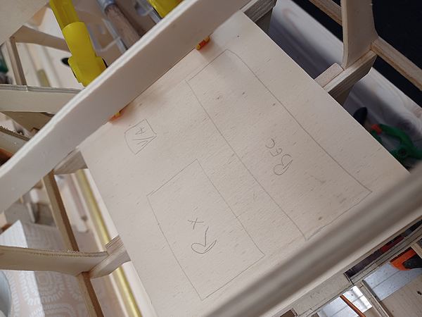

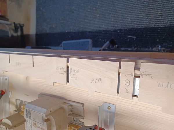

|  Posté le: 27/08/2024 15:58    Sujet du message: |     |

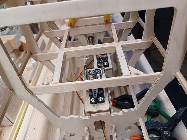

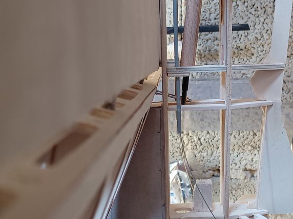

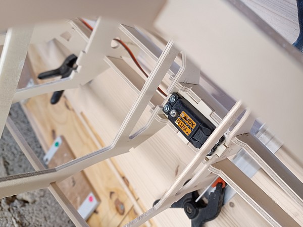

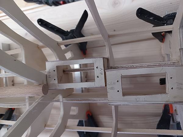

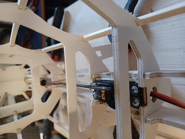

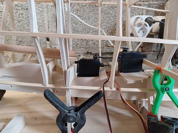

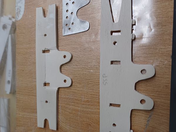

| Bonjour, la suite avec l'implantation des servos prof et dir. Je n'utilise pas la platine du plan afin de garder l'espace cockpit pour l'aménagement intérieur. Les servos seront donc à l'arrière de la cabine.
 Je mets en place les commandes pour trouver les positions et les angles des platines.
 Plus qu'a prendre les mesures et confectionner les supports.
 Les angles et les alignements sont pas trop mal.

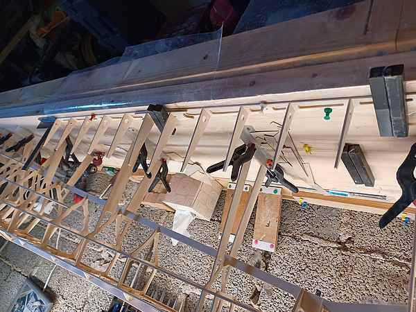

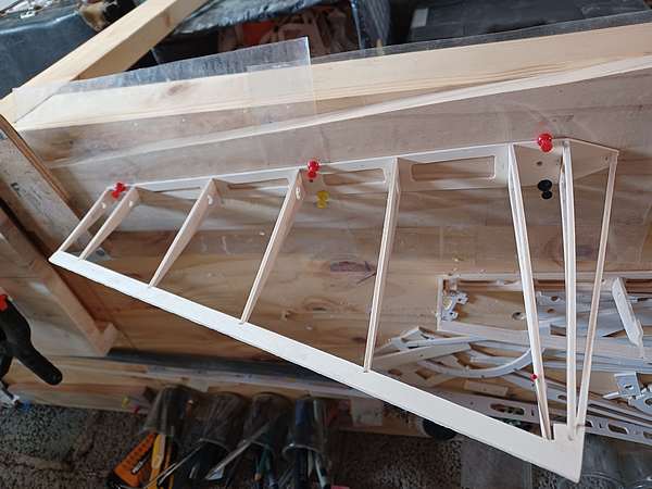

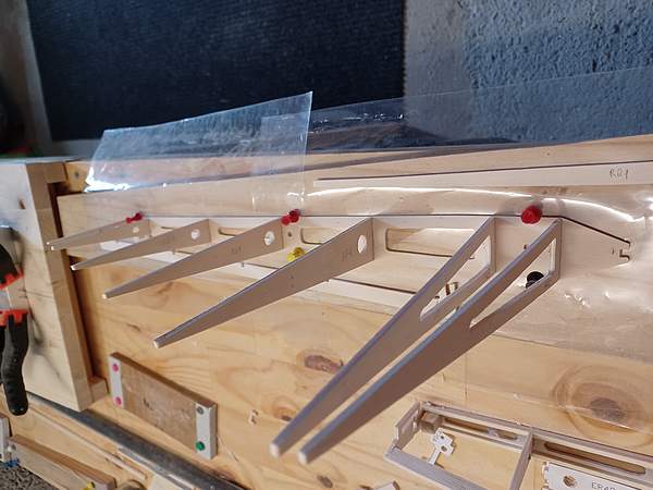

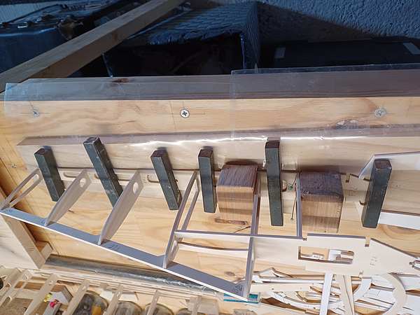

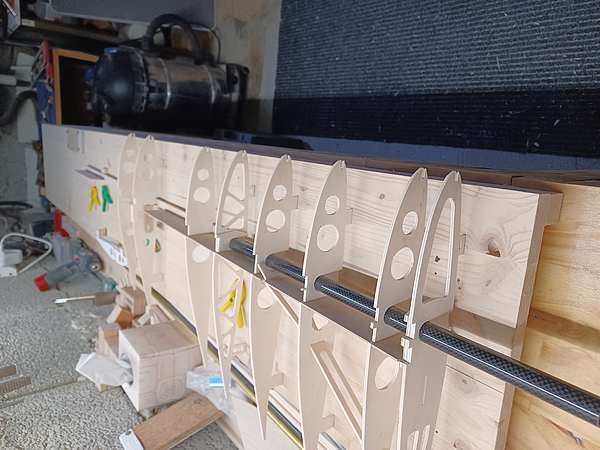

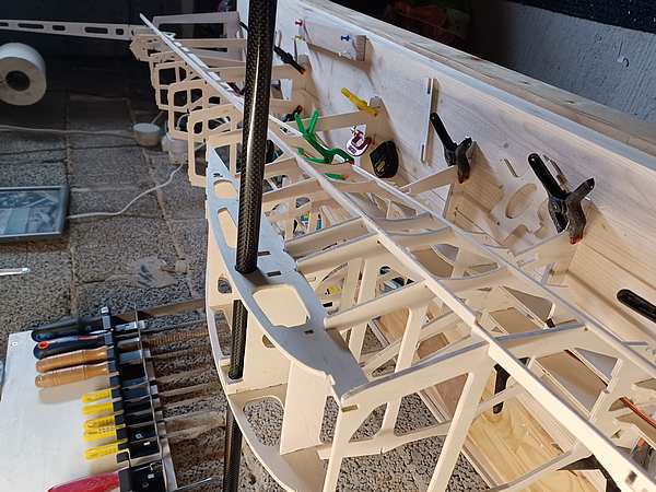

 Les longerons:
 Les âmes en ctp sont collées sur le longeron inférieur. Ici, uniquement la première partie de l'aile gauche, je fais chaque aile en deux partie pour faciliter le transport. La séparation sera entre les AF et le ailerons, c'est à peu de chose près au milieu.
 A bientôt.

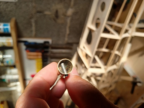

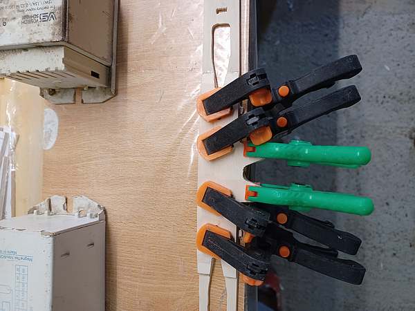

|  Posté le: 06/10/2024 16:48    Sujet du message: |     |

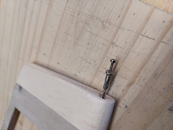

| Bonjour, après quelques vacances, je me suis remis au travail.

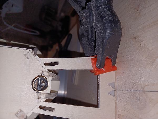

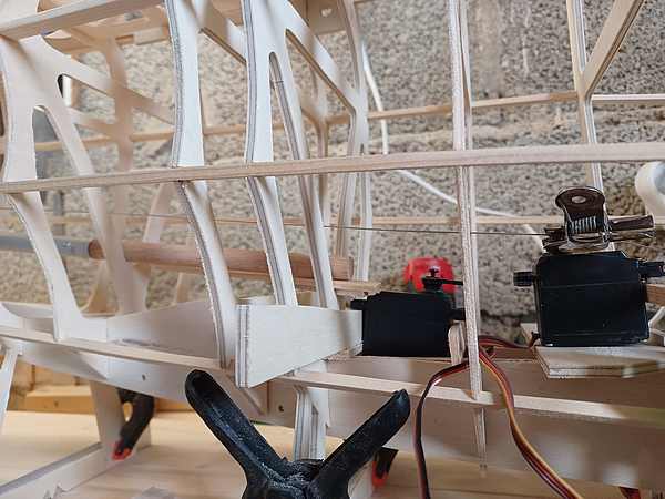

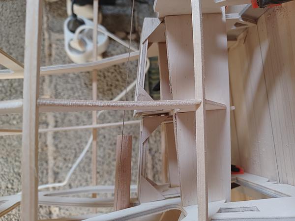

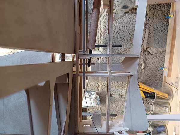

 La gouverne de direction avec la mise en place des guide de l'axe pour un démontage/montage facile:
 et en place avec le BA posé:

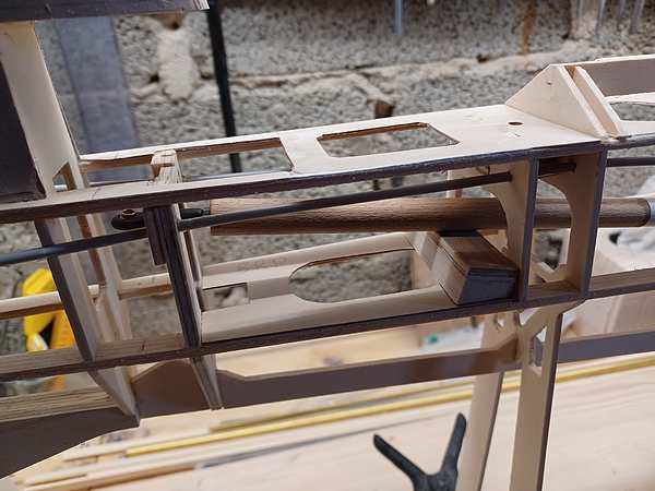

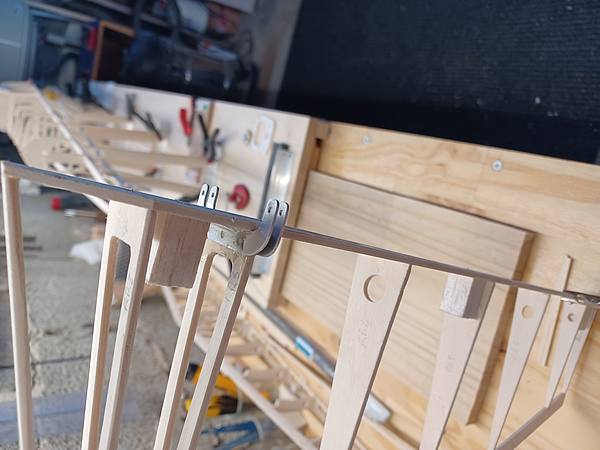

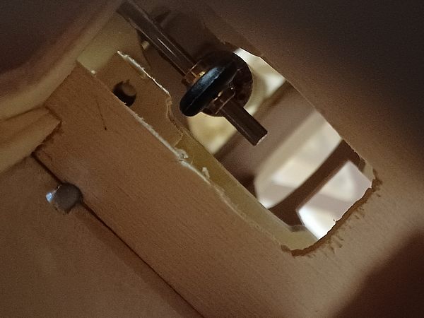

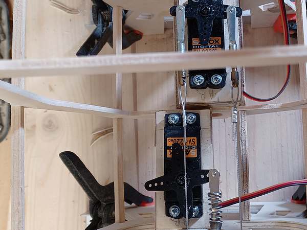

 La commande de profondeur avec son branchement "automatique". L'axe est solidaire des gouverne et vient dans la rotule à la pose de la profondeur:
 Côté servo avec le décalage du palonnier pour avoir déjà du différentiel à la profondeur. Je devrait pouvoir mettre un trou plus de centre du palonnier, ça fera gagner un peu de couple:
 A bientôt.

|  Posté le: 12/10/2024 15:42    Sujet du message: |     |
| Je continue sur la profondeur. Mise en place du BA de la partie gouverne:
 confection des baguettes d'angle pour fermer l'articulation:
 et en place:
 A bientôt.

|  Posté le: 02/11/2024 17:08    Sujet du message: |     |
| Merci Gérard pour le compliment, après, toutes les découpes ne sont pas parfaites, les photos sont un peu trompeuses.
 je continue avec l'articulation de la profondeur:
 La commande profondeur pour laquelle j'ai réalisé un support sur lequel la commande coulissera, pour le frottement, le support est recouvert d'un scotch téflon.
 Coffrage de la partie arrière:
 L'emplacement pour les accus et le plomb, simulés avec du polystyrène pour  connaitre l'encombrement:
 Support de la réception qui sera amovible pour accéder aux servos prof/dir:
 Les saumons en balsa, voici le premier:
 A bientôt.

|  Posté le: 27/12/2024 09:52    Sujet du message: |     |
| bonjour,
 La suite du Ka8 avec la gouverne de direction:
 Je la fait démontable avec son axe amovible:
 J'ai soudé un écrou de rayon de vélo sur l'axe et la tête est cachée dans le saumon. Une vis M2 sera mon outil pour démonter l'axe. Le frottement sera suffisant pour qu'il ne sorte pas:
 Une vue de la commande de profondeur avec la gouverne en place:
 Début de la confection de la partie interne de l'aile gauche:

| sebastian92 Serial Posteur
 Âge: 61
|  Posté le: 27/12/2024 20:01    Sujet du message: |     |
| Bonsoir Philippe, c'est reparti ! faut que ça vole l'été prochain !
 Pas bête le rayon de vélo pour l'axe des charnières
   Bonne construction dans l'atelier avec le petit radiateur d'appoint bien agréable en ce moment
