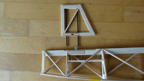

Höhen- und Seitenruder habe ich ja auch gefräst, diesmal aber in leicht!! Bei der großen Schweizer hatte ich ja Sperrholz genommen, da war viel Gewicht nötig um dies auszugleichen (was aber insgesamt OK ist, denn sie wiegt nur 10kg bei 4,45m...), hier habe ich aus Balsaholz ein dreilagiges Sperrholz geklebt, aus dem dann die Teile für die Ruder gefräst werden konnten. So wiegt das Seitenruder gerade mal 17 Gramm!
Um das Seitenruder abnehmbar zu gestalten (wegen der Alltagstauglichkeit, ich will das Modell auch ich den Urlaub mitnehmen...), habe ich ein Stecksystem erdacht, welches Prima funktioniert!
