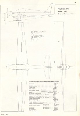

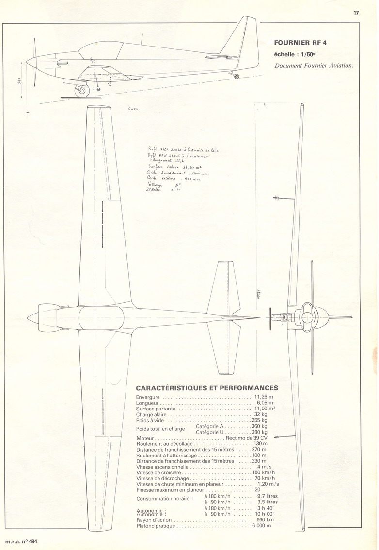

MessagePosté le: 28/11/2006 09:20    Sujet du message: Répondre en citant
Reçu ce matin de la part de Maurice Luzzatto un 3 vues du RF4, qu'il est en train de construire
>>Je suis en train de construire un RF4: c'est le même que le RF3 sauf qu'il n'a pas de carman et qu'il n'est pas certifié voltige. Je le fais à l'échelle 1/3 soit 3m75. Si ça interresse, je peux te passer les profils du vrai qui à mon avis vont très bien, le dièdre et le vrillage. Je fais les ailes en structure et elles seront coffrées balsa 15/10.
Momo.

MessagePosté le: 28/11/2006 12:26    Sujet du message: Répondre en citant
bonjour,
Oui c'est avec un grand plaisir que j'accepte votre proposition , venant d'un maquettiste aussi connu que vous . Toute documentation sera la bienvenue .
Mon adresse mail perso est : cepeda.pascal@free.fr
merci encore ,
a+ pascal cepeda
MessagePosté le: 30/11/2006 10:50    Sujet du message: Répondre en citant
Voilà quelques photos du Fournier RF4 de Maurice Luzzato, construit d'après un plan de Daniel Renou
GuillaumeG
Inscrit le: 04 Mar 2006
Âge: 41 Vierge
MessagePosté le: 30/11/2006 14:08    Sujet du message: Répondre en citant
Superbe construction ce Fournier RF4. Bravo a Maurice Luzzato si il nous lit, c'est du très beau travail. En plus avec un bicylindre, ça en jète!
Bonne continuation pour la suite.
MessagePosté le: 01/12/2006 07:00    Sujet du message: Répondre en citant
Pour le profil, Momo me signale que ce sont
naca 23015 à l'emplanture et naca 23012 au saumon
je ne sais pas si ces profils sont d'origine dans la banque de tracfoil, mais en tout cas je les ai, si ça interresse...
