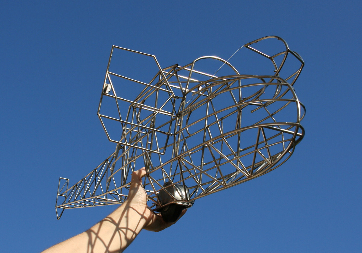

MessagePosté le: 19/05/2006 07:28    Sujet du message: Répondre en citant
Une petite photo cliquable prise à 8h, c'est pour ceux qui seraient sous la grisaille Cool
 Taille du fichier:  224.25 Ko
 Vu:  1532 fois

MessagePosté le: 19/05/2006 07:37    Sujet du message: Répondre en citant
Hop, des qu'on parle de grisaille, je suis pas loin ! Laughing
Non, franchement, je suis dégouté !.. Bon, je vais retourner baver ailleur !
(Tu ameneras la structure a Retroplane ? J'aimerai bien toucher du doigt la perfection ! Very Happy )
Fred
