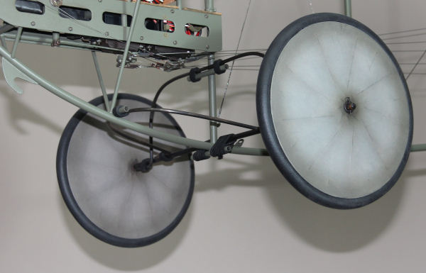

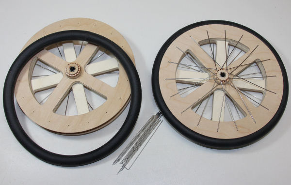

Confection d'une paire de roues à faux rayons, qui serviront pour les premiers vols, afin de préserver celles à rayons en cas d'atterrissages durs.

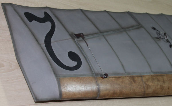

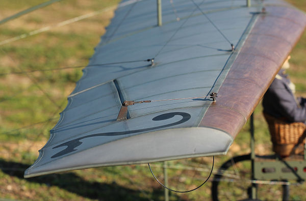

Les ailes sont patinées à l'aérographe

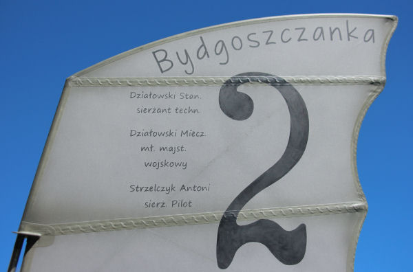

Les derniers marquages sont faits à la peinture avec des pochoirs en vinyl adhésif découpés à la CraftRobo.

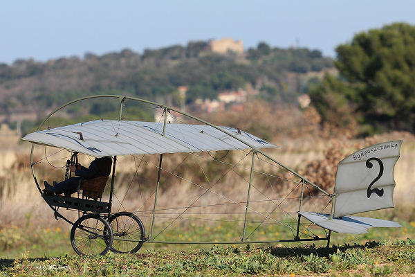

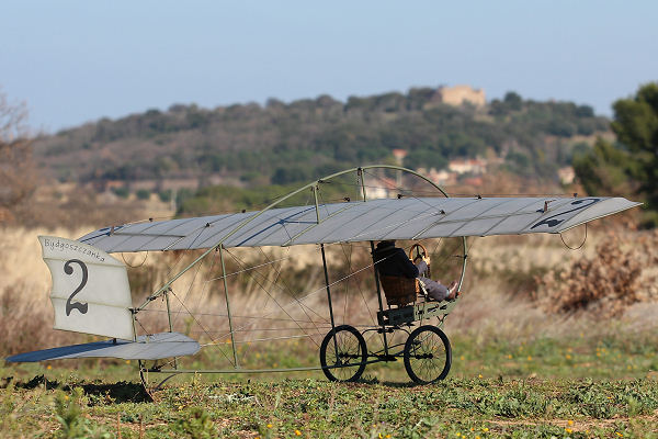

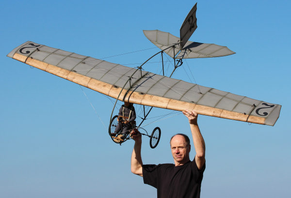

Le Bydgoszczanka est terminé, la masse totale est de 5150g soit une charge alaire de 50g/dm².

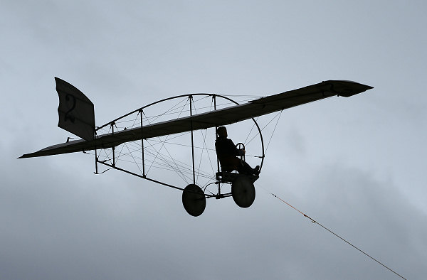

LE VOL
17 Avril 2016
Photo Alain Dubau - GPR
D'autres photos sur les GPR

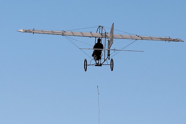

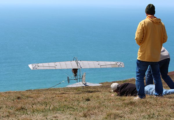

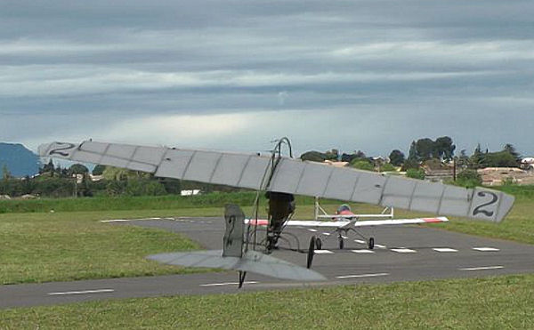

Dimanche 17 avril, week-end remorquage à Baillargues.

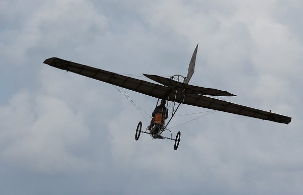

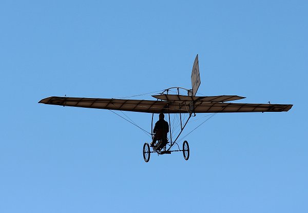

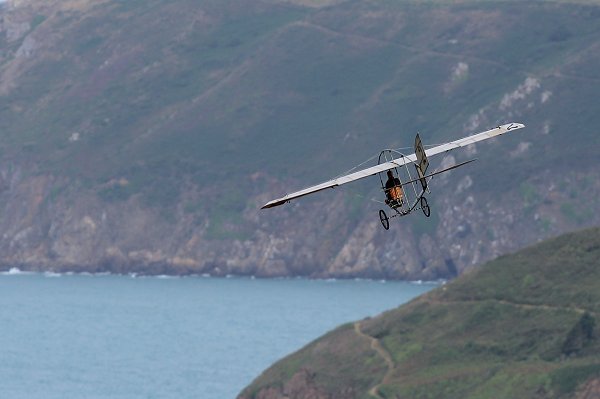

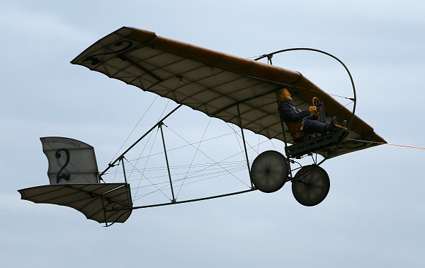

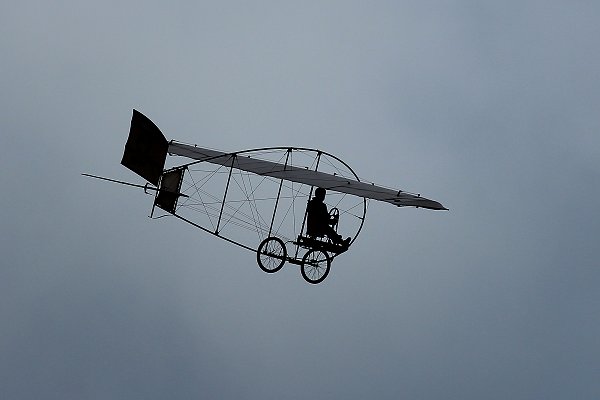

Aligné derrière le remorquer de Pascal, le Bydgoszczanka décolle en quelques mètres, avec sa surface alaire importante, le planeur est tiré comme un cerf-volant. Les commandes sur les 3 axes sont réactives, le remorquage ne pose pas de soucis. Une fois largué je dois mettre quelques crans de trim à cabrer pour conserver la ligne de vol. Le premier vol est effectué le matin sans vent le planeur vole quelques minutes, on ne s'attend pas avec ce genre de machine à une grande finesse, néanmoins il allonge
pas mal pour atterrir.

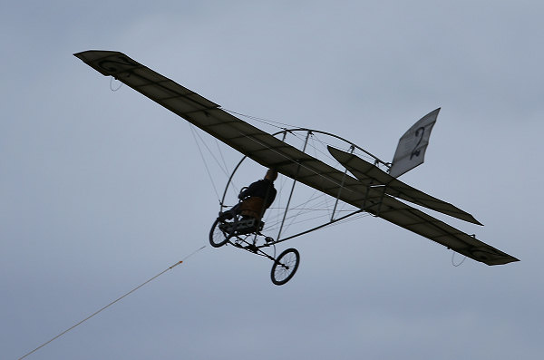

2eme vol vers 13h, toujours remorqué par Pascal, le vent s'est un peu levé, mais pas gênant, environ 15km/h. Largage, quelques minutes de vol, et là d'un coup le planeur s'engage dans une spirale, pas moyen de contrer, les actions sur les manches n'ont aucun effet, sur le coup je pense à une perte de liaison radio, le Bydgoszczanka effectue 3 tours engagés jusque sol, l'impact se fait sur l'avant du fuselage et sur une aile. Je n'aurais hélas, même pas eu le temps de faire un test de centrage.
Que s'est-il réellement passé, pour l'instant je n'en sais rien, problème radio, mauvais centrage?...
Bilan, l'aileron de l'aile droite cassé, panneaux de coffrage a refaire, la dérive à réparer, stab abîmé, l'aile gauche abîmée, entoilage à refaire un peu partout et le fuselage complètement tordu, plié et vrillé est à reconstruire entièrement.
Merci à toute l'équipe organisatrice du BAC et aux remorqueurs.
03 Mai 2016: Le Bydgoszczanka est réparé, le fuselage a été refait avec du tube plus épais, 0.5mm au lieu de 0.3mm, le train a été également renforcé. Voir Forum

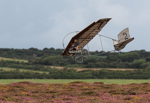

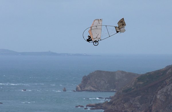

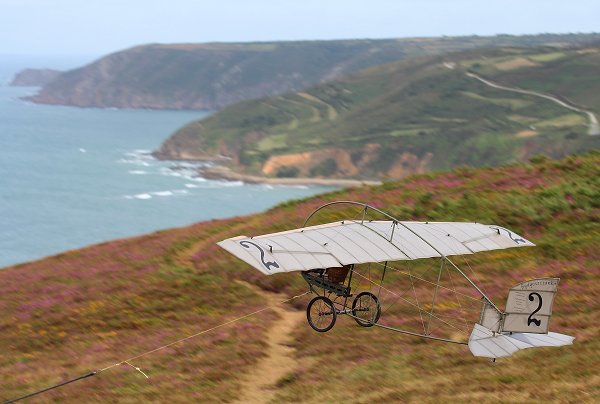

23 Juillet 2017 - Vauville Retroplane 2017
Vidéo du 1er vol
Vidéo des gouvernes, du pilote - Modèle fini
Vidéo vols à Vauville - Retroplane 2017

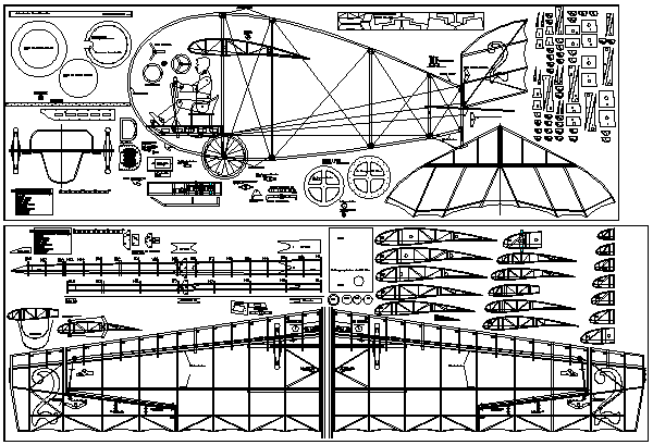

Aperçu des plans
Caractéristiques du modèle:
Echelle 1/4
Envergure 2560 mm
Longueur 1630mm
Profil: MS 535-2
Surface alaire 103 dm2
Masse totale 5150g dont 560g plomb
Charge alaire 50 g/dm2
Vé longitudinal 2°
Centrage 37%: 240mm du BA pris à l'emplanture.
Les plans sont disponibles
