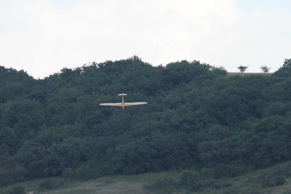

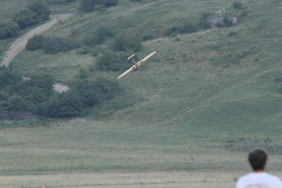

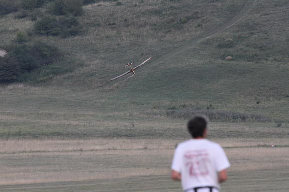

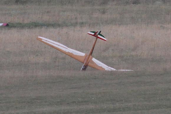

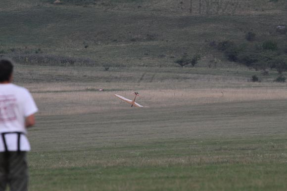

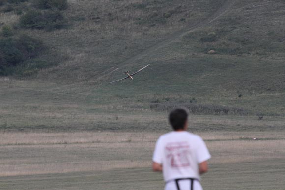

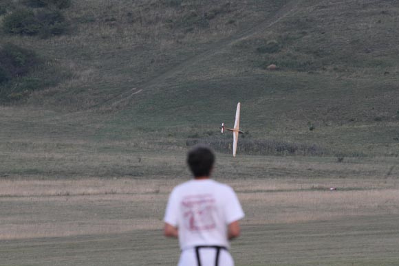

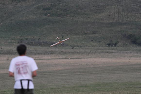

Pour le Nemere, après un crash catastrophique en septembre dernier j'ai reconstruit un fuselage. Tout allait bien jusqu'à un remorquage bizarroïde au Sptizerberg: planeur instable en roulis pendant le remorquage, largage d'urgence du cable à 100m d'altitude, mise en spirale involontaire, rétablissement à plat puis remise en spirale dans l'autre sens. Bref pas de contrôle.
La suite en image:
Bilan: une aile cassée (mais fracture franche - pas de petit bois, donc facile à réparer) et le 1/4 avant du fuselage éclaté.

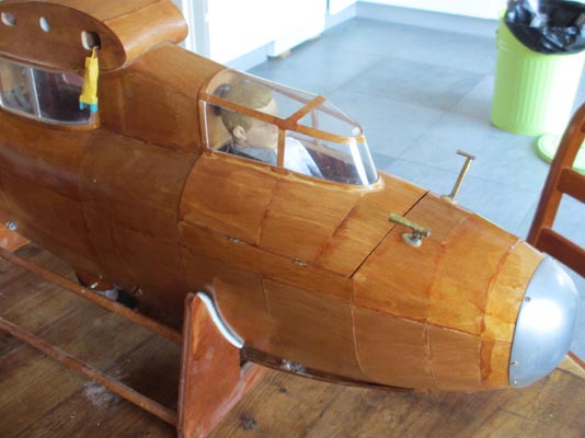

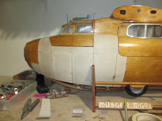

Ensuite, le Musger MG9A. 2 vols sans problème au Braunsberg, avec le Danube et Bratislava en arrière plan. Ça souffle fort et le bord de la pente est assez turbulent. Lors d'un passage sous le nez des spectateurs, le planeur se fait secouer par les turbulences et la verrière (sur charnières) s'ouvre (voir la photo sur le reportage Retroplane 2012 de Vincent. De peut de perdre en vol le pilote, je décide prudemment d'aller poser. L'aire d’atterrissage est 100m plus loin en retrait de la pente et bordée d'un coté d'une haie d'arbuste et l'autre d'une haute barrière.
Combien de pilotes se sont fait piéger par ces conditions difficiles atterrissage. Comme les autres, je me fait piéger, j'arrive trop bas, je franchie la barrière à saute mouton, continue le plané jusqu'au point de poser, et là un violent rabattant plaque le planeur au sol. Il se pose parfaitement à plat sur sa roue mais le choc est tel que le fuselage se casse en 2 au niveau du bord d'attaque de l'aile.
Faites chauffée la colle ! [argh]

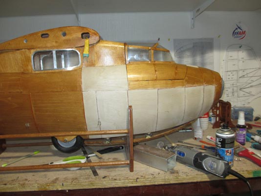

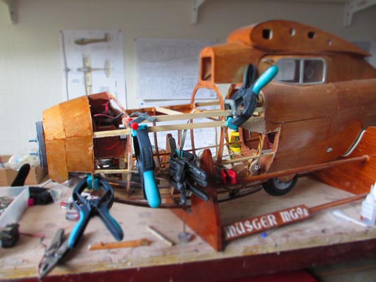

D'abord décoffrage des zones endommagée et réduction des fractures de lisses et couples (fait en une journée)

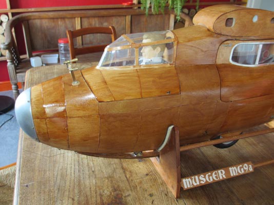

puis recoffrage CTP 0,6mm (fait en 3 jours)
puis un petit coup de vernis (1 heure)
et hop y a plus qu'à retourner voler.

PS: j'ai l'explication de mes crashs d'Horten et Nemere: panne aléatoire mais répétitive de ma radio Futaba T12Z. Constaté sur le Jedï de mon fils en Autriche le manche d'ailerons à fond à droite donne des ordres erratiques (l’aileron reste bloqué à fond à droite) à moins de donner un ordre à gauche, auquel cas l'aileron revient au neutre. Cela explique les remorquages incontrôlés en roulis de l'Horten et du Nemere, suivi au largage de spirales jusqu'au sol. On voit bien sur les photos du crash du Nemere, qu’après une remise à plat, le planeur repart en rotation vers la droite jusqu'au sol. Ma radio va partir dare-dare chez Avio & Tiger (s'ils veulent bien me répondre Confused )

Aïe aïe, ça fait mal de revoir ça [argh] ce sont des images tirées d'une video?

Les images du Nemere ont été prise avec un reflex en rafale.
Pour ce qui est de la radio, je soupçonne plutôt un problème de potard d'aileron. Aucune des autres voies ne présente ce problème.
J'ai bien un mixage aileron vers dérive, mais sur les dernières photos on voit bien que les ailerons sont braqués à fond à droite puisque la dérive est aussi braquée à droite.
