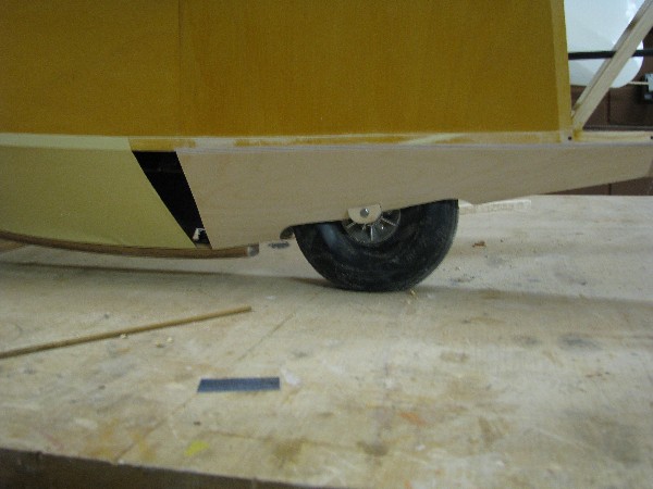

Als erstes habe ich die kaputten Streben ausgetauscht und einige nachgeklebt.
Dann habe ich aus lauter Bastelwut Laughing Laughing ihm noch ein Rädchen
spendiert. Wink

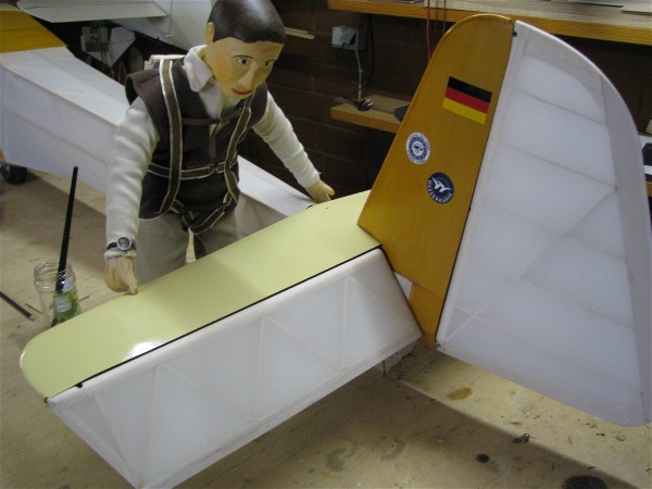

In der Zwischenzeit, hat mein Kollege den Rumpf
neu mit Ceconite F104 bespannt Laughing Laughing
Das Seitenruder und Höhenleitwerk sind auch schon wieder
fertig

MessagePosté le: 23/01/2013 20:30    Sujet du message: Répondre en citant
So,
der Lack ist drauf Wink
Nun bekommt er noch eine dunkelgraue Kennung
und rote Ohren an die Fläche.
Und natürlch noch das Scheibe -Flugzeugbau
Abzeichen auf die Seitenflosse Wink
Gruß Olli
