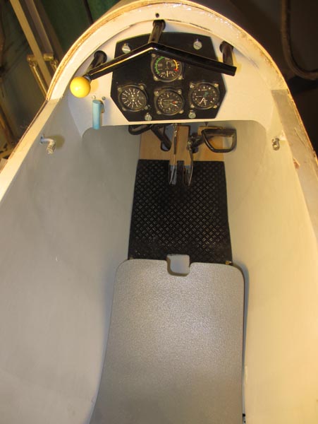

Ma tôle larmée, je l'ai peinte à la bombe en noir. Une fois la peinture sèche, un petit coup de papier de verre 400 et hop l'usure sur les larmes est parfaite. Tu devrais essayer, l'effet est excellent.
Le grandeur:
Nouveau messagePosté le: 26/12/2012 15:52    Sujet du message: Répondre en citant
C'est joli comme tu l'as peint, mais vu que j'ai fait un sablage je ne vais pas le camoufler, je passerais juste un jus noir de white pour le patiner
Le siège en cuir est en place, reste plus qu'à étrésillonner la poutre arrière du fuselage en tube de 2mm et je pourrais passer aux ailes

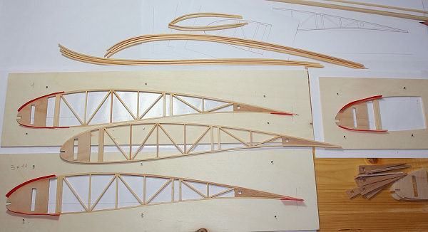

Ca faisait un petit moment qu'il n'y avait pas eu de mise à jour, il a fallut commencer à tracer le plan des ailes + préparation des longerons en lamellé collé... L'aile est en 3 parties comme sur le grandeur. Je vais construire en premier la partie centrale, puis je ferais les 2 panneaux externes.
Collage des lamelles de red cedar de 2mm, 4 épaisseurs pour le longeron principal et 3 épaisseurs pour celui arrière
Les longerons sont ensuite calibrés en largeur, le principal fait 10x8 + CTP de 1mm et celui arrière 6x6 + CTP de 0.8mm
Nouveau messagePosté le: 13/01/2013 11:11    Sujet du message: Répondre en citant
Les longerons sont terminés, et j'attaque les nervures
Nouveau messagePosté le: 14/01/2013 12:59    Sujet du message: Répondre en citant
Pendant que des nervures sèchent dans le moule, je pose les goussets en ctp de 0.4mm, ils sont coupés avec un emporte pièce de 12mm.

Joli profil..Pas plus simple de découper les goussets en deux et les ajuster d'un coup de poncette?
Il a l'air de bien fonctionner cet outil..Sur un site de construction grandeur, j'ai vu qu'ils utilisaient le même .. Wink
Nouveau messagePosté le: 14/01/2013 17:17    Sujet du message: Répondre en citant
On ne se rend pas bien compte sur la photo, mais je mets plus que la moitié du gousset en collage, donc coupé en 2 avant ça n'irait pas. Je colle un côté, une fois sec je coupe ce qui déborde avec le scalpel et je colle l'autre côté.
Ca va hyper vite a couper avec cet emporte pièce, tac tac tac tac tac tac tac Laughing avant j'utilisais un tube affûté, mais là ça n'a rien a voir, et l'intérieur est conique, donc les goussets sortent facilement, pas comme dans un tube où ça se coince

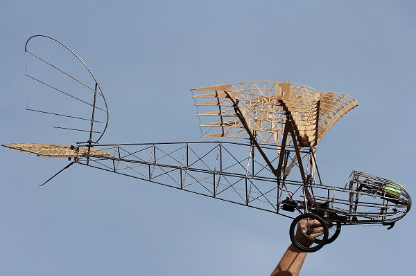

Ca faisait un petit moment que je n'avais pas fait de mise à jour. La partie centrale est maintenant montée et en place.
Pour plus de détails, voir la page4 http://www.retroplane.net/nitra3/page4.htm
Les ferrures en acier de 1mm ont été découpées à la CNC, je ne pensais pas que ça aurait été possible, mais il n'y a qu'en essayant qu'on peut en être sûr. Fraise de 2mm, avance de 3mm/s et 3 passes de 0.3mm, j'ai laissé 0.1mm pour que les pièces tiennent bien au support et ne vibrent pas, ensuite un petit coup de cisaille cela détache très facilement. Arrosage à l'eau avec un pinceau pour refroidir, un plastique pour protéger la table en agglo
L'aile centrale est maintenue au fuselage par 2 CAP de 2mm, même système que le Slingsby T31 qu'avait conçu Pierre
Les haubans sont en CAP de 1.5mm, sur lesquelles sont brasés à l'étain des embouts tirés de carré de 7x7
Toutes les pièces en acier sont bronzées au Klever, un produit qui m'épate toujours autant, d'un aspect noir mat sympa, avec le gros avantage sur la peinture, d'être hyper rapide à passer, pas de séchage, pas de surépaisseur, pas de risque de griffure...
Les haubans sont ensuite habillés de CTP de 1.5mm, collés à l'Araldite lente puis poncés en forme au lapidaire
Et pour finir, quelques photos sur fond de ciel... bleu palot même plutôt gris [argh] cette fois ci cela ressemble plus à un ciel du nord Laughing voile nuageux mais laissant tout de même le soleil transpercer et nous réchauffer ces derniers jours d'un joli 20° à l'ombre, c'est toujours bon à prendre
