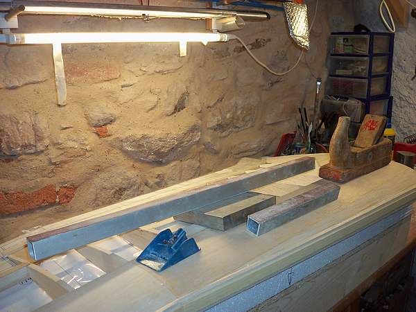

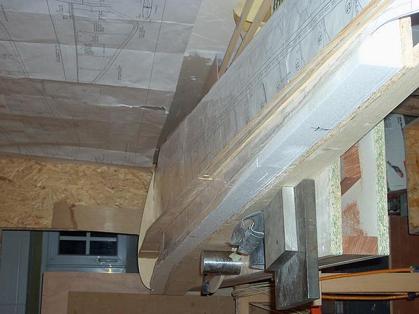

Voilà les chantiers de construction pour les ailes, j'ai découpé les dépouilles dans du polystyrène "merci Seb " pour le cou de main, puis collé sur le support en OSB.
Et là, il va falloir attaquer une deuxième grande fase de ce mikado, un grand moment nostalgique ça faisait un by que j'avais pas fais de l'empilage de nervure et encore moins à cette échelle.

Gérard voici ma CNC dernier cri !!!!

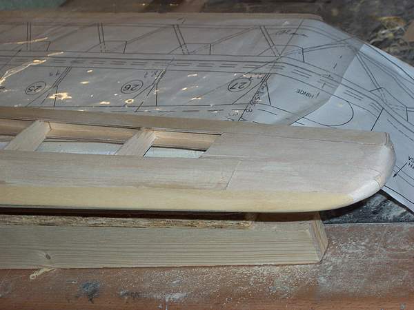

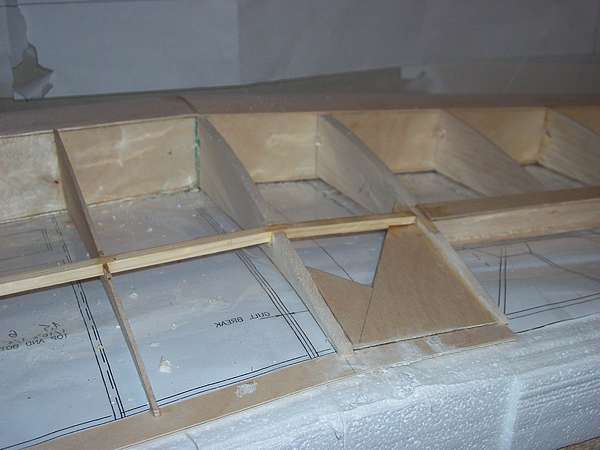

Coffrage D-box terminé avec les renforts en baguette pin.
Plus long au niveau de la charnière d'aileron on vois une rangé de pince?
Les pinces m'ont servi à coller c'est deux bande CTP afin de réaliser les lèvres d'étanchéité.
Les petites encoches qui reçoivent les bandes ont été programmées sur tracfoil .
Coffrage de l'emplanture, tous les coffrages 1.5/10 ont été doublés avec du craft comme Sébastien.

Dernier épisode du weekend, un peu long mais résultat satisfaisant.
Voilà mes outil de la journée.[humm]
ça à continué par !!!
Vérification avec gabarit, et puis un cou de rabot en trop est si vite arrivé!!!
Ponçage de toute l'aile en passant par les coffrages, bord de fuite puis saumon . PFFF [amen]
Et maintenant je peux allé dormir tranquille Zzz Zzz Zzz
