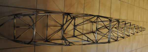

La partie centrale est assez confuse avec beaucoup de tubes ,car elle aura les fixations de l'aile .
Bonne nouvelle j'ai reçu hier un autre colis d'Angleterre ,avec un lot de tube enremplacement du premier , ce coup ci il a transité par la poste et est arrvé entier Very Happy

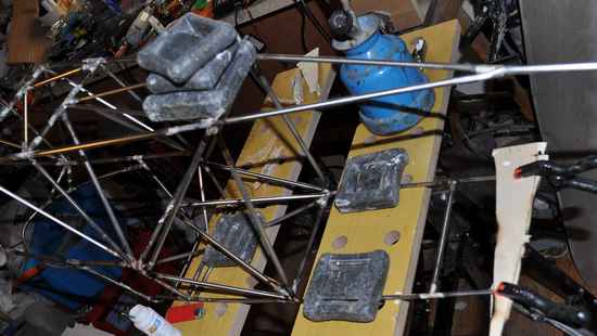

A partir de là j'ai retourné la bête pour contruire la poutre arrière sur un même plan

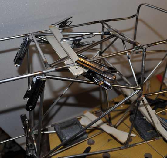

Je rallonge les tubes avec des manchons

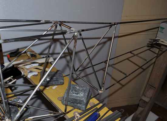

Fermeture en bout de fuselage
Puis attaque de la dernière poutre

Mais le tube finalement c'est assez rapide , je dirai même plus rapide que le bois .
Comme j'arrive sur un tube unique je fraises le bout des tubes avec une petite patte pour augmenter la surface de brasure .

J'aime bien ton support de chantier arrière ! [arf]
Il faudra que tu en donnes les caractéristiques... j'ai l'établit-étaut mais je n'ai pas le support arrière...

Côté poids j'ai pesé et je suis très léger effectivement comparé à la structure et à la fibre . Il faudra voir une fois fini , je pourrai comparer avec le Nord 1300 qui est de la même taille .
Fin de construcyion de la première partie
Poids 720g

Au bilan de cette première partie 20m de tubes inox de 3mm , 4,6mm 5mm et 5,6mm, 8 baguettes castolin de 8/10 à 54% une de 2mm à 34 % . Une et demie petite rechage de gaz butane et 4 soudures PROP/Oxygène .
