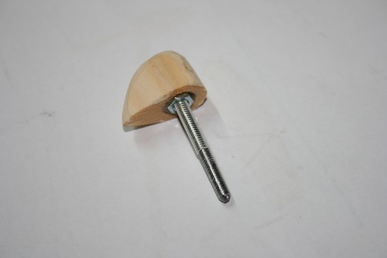

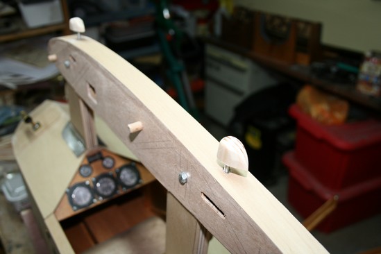

Bon cette fois ci la cabane est fermée et j'ai bidouillé les goupilles qui maintiendront les ailes, c'est une tige filetée avec écrou et contre écrou noyé dans une forme en bois collé à l'époxy. J'ai retiré le filetage sur 15 mm. Le restant de filetage se visse dans la cabane.

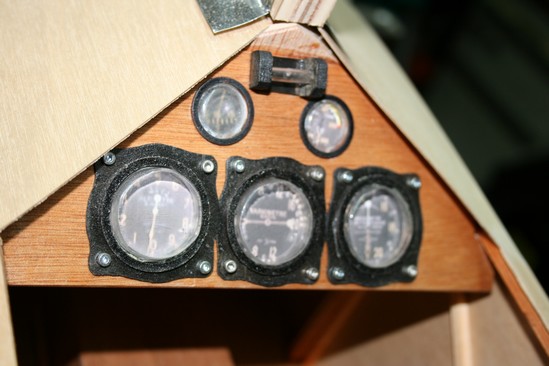

Le tableau de bord est bien avancé

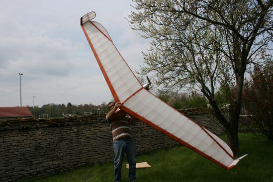

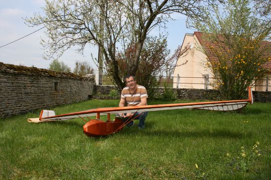

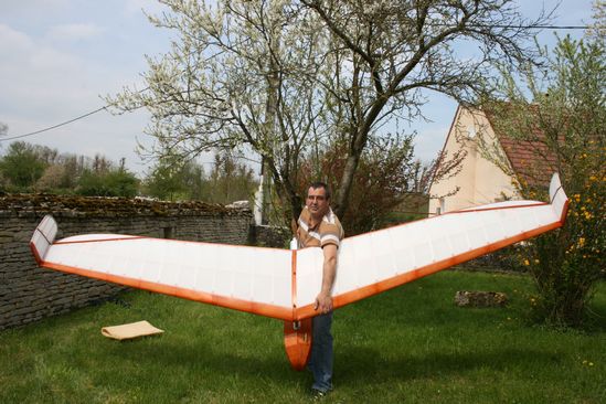

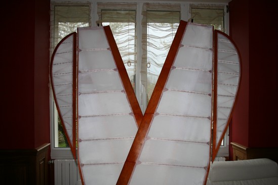

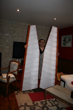

Bonjour à tous, j'ai pu entoiler les ailes de la storch les soirs de cette semaine et ce matin très tôt avant de retourner au boulot Crying or Very sad je n'avancerai pas aujourd'hui sur l'aile.
Voila comme ça on voit mieux l'échelle.

Very Happy tu es beau avec ses oreilles José .. [clap]

Super [clap] José, mais ou est le stab [humm]

MessagePosté le: 22/04/2013 12:32    Sujet du message: Répondre en citant
Temps que tu m'appelles pas Dumbo Laughing

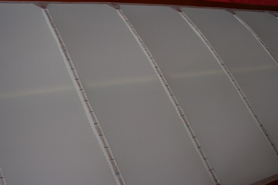

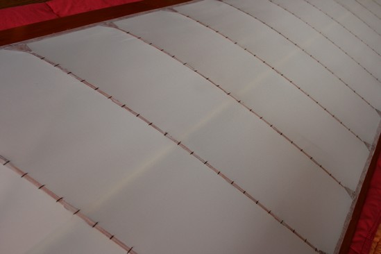

Ce matin scéance de collage de petits bouts de fil pour un faux lardage sur l'extrados d'une aile.
José.

Hallo José ,
superschöne Flächen hast du da hin gezaubert [clap]
besonders die Fäden mit Zackenband machen sich gut [good]
Gruß Johannes

Merci les copains, ce soir les 864 petits bouts de fil sont posés, il me reste la pose de bande crantées sur l'intrados d'une aile et l'entoilage des ailerons et des dérives.
Le premier vol approche Very Happy

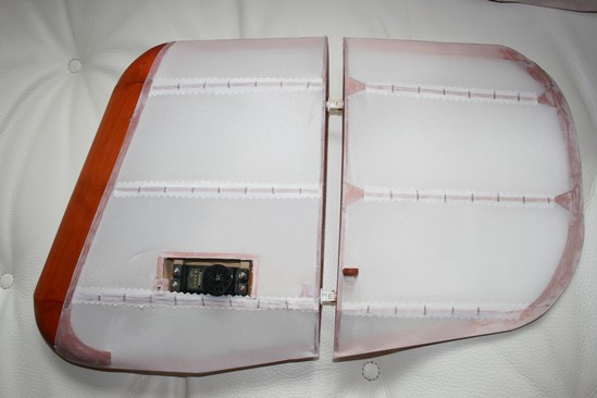

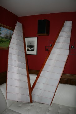

les dérives sont entoilées ainsi que les ailerons

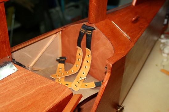

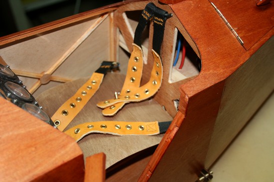

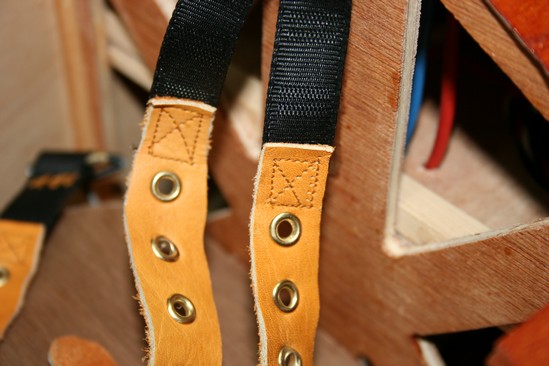

J'ai découpé les sangles dans un gants, puis bidouillées.
Les coutures sont de Martine [arf]
Voila pour aujourd'hui.
Si demain il fait pas trop mauvais je ferai une photo de la bête à l'extérieur.

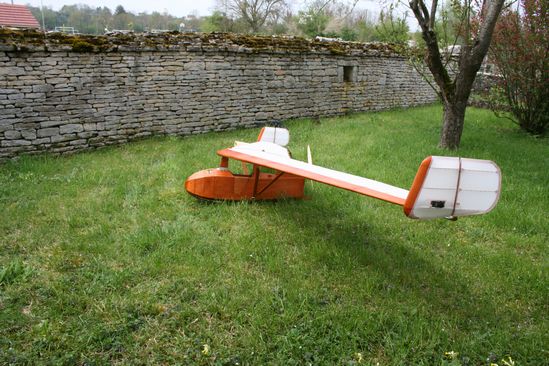

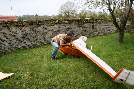

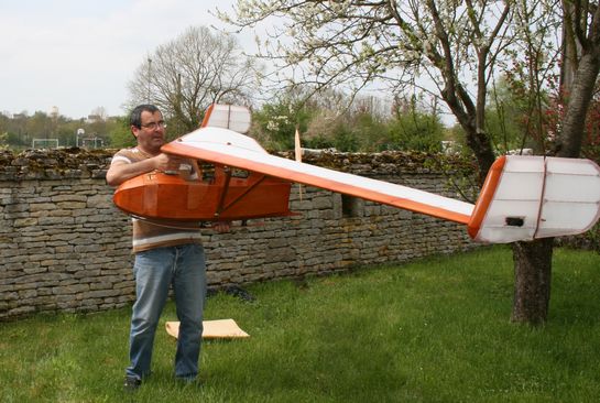

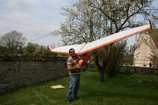

Salut à tous,
ce matin j'ai définitivement cloisonné le cadre derrière le siège.
Puis comme il fait pas trop mauvais, j'ai monté la storch pour prendre quelques photos.
Bon, j'y retourne car il reste encore du boulot avant le premier [vol]
