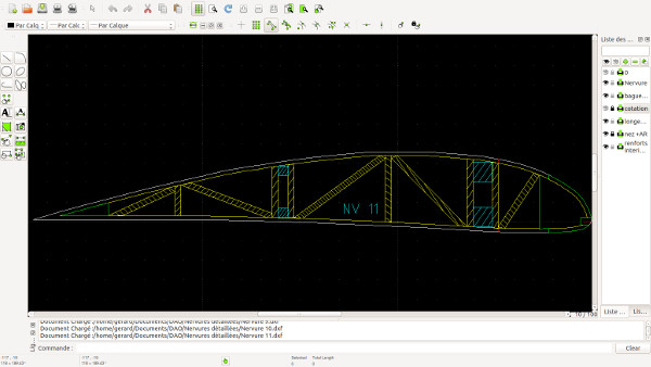

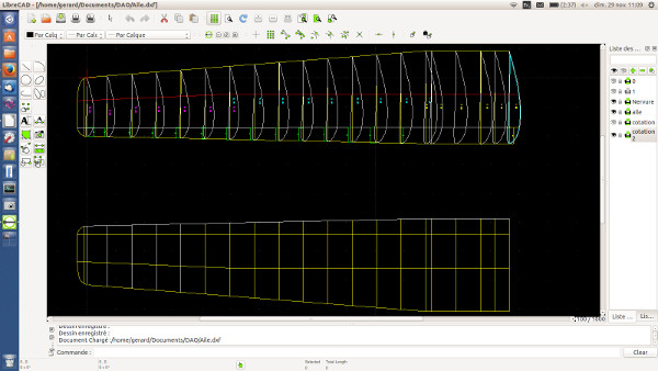

Reprise du dessin du plan
La réalisation de ce plan me servant en même temps de formation à LibreCAD
Envergure 3m
A suivre (pendant un certain temps)

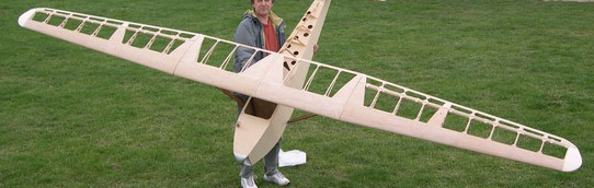

Tu peux t'inspirer de mon MG12a ou Nitra3, tout est détaillé avec les sections, photos, vidéo...
http://www.retroplane.net/mg12a-maquette/page2.htm
http://www.retroplane.net/nitra3/page4.htm
Sur le forum il y a aussi bien d'autres constructions avec des nervures en structure

Le plan de l'aile avance
Ainsi que le détail des nervures
A suivre
Gerard

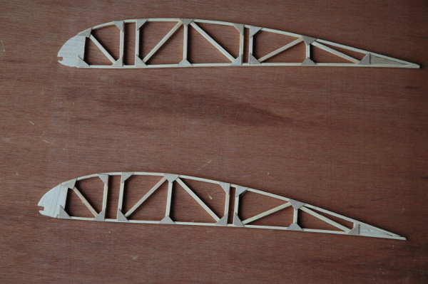

Profitant de la meteo pourrie sévissant ces derniers jours , je me suis lancé dans la réalisation de mes premières nervures en structure.
La video de Vincent m'a bien été utile
Mes deux premières nervures
Il en reste 42 à faire Rolling Eyes
Gerard
