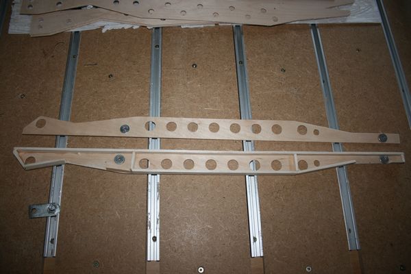

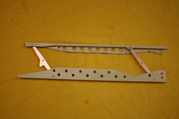

MessagePosté le: 27/10/2013 19:48    Sujet du message: Répondre en citant
Petits soucis avec les AF, j'étais parti pour les réaliser comme ceux de Claude Dossat, mais en les articulant je me suis rendu compte qu'ils se chevauchaient et risquaient de se bloquer au moment ou ils s'emboîtent.
Du coup j'ai tout repris pour arriver au résultat suivant plus conforme d'ailleurs au plan de Jacques Wink
lame telle qu'imaginée au départ;
et le résultat final après modif:
Je suppose que le profil du Bijave de Claude à une épaisseur relative plus importante, c'est un HQ 3/15 pour le Javelot

MessagePosté le: 27/10/2013 20:15    Sujet du message: Répondre en citant
Jean Claude ,
Oui tu as trouvé la raison ; pour le profil du bijave j'ai pris un HQ3.5/18 avec une corde de 450 mm, donc aucun problème car il y a 1 cm entre chaque lame quand les AF sont rentrés ;
j' avais fait un test sous DXF pour voir le fonctionnement avant de les réaliser ;
bonne continuation, Wink Wink
claude

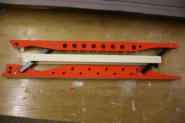

MessagePosté le: 28/10/2013 20:06    Sujet du message: Répondre en citant
La peinture est sèche:
la face avant avec le Ctp de 3mm qui sert de palier à l'ensemble:
la face arrière:
L'ensemble positionné dans son logement :
vue de l'arrière de l'aile:

MessagePosté le: 28/10/2013 20:51    Sujet du message: Répondre en citant
Quelle maîtrise... [clap] [clap] [clap]
J'attends la suite avec impatience... Very Happy
Jean-Paul "Papy Solex"
MessagePosté le: 29/10/2013 06:30    Sujet du message: Répondre en citant
Jolie pièce [clap] intéressant à construire [good]
MessagePosté le: 29/10/2013 10:43    Sujet du message: Répondre en citant
Oui Vincent et beaucoup plus facile à régler que les palettes intrados extrados du CM7. Very Happy
