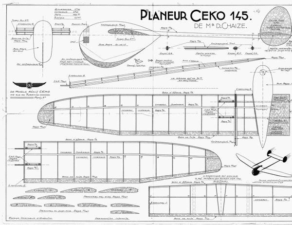

salut les jeunes et les moins jeunes Very Happy
N'ayant pu trouver le plan à l'échelle du Mandoline de J.Lerat je vous envoie le plan du CEKO 145 qui est au moins aussi original Very Happy
Avec les CB, CEKO était un grand producteur de plans qui ont bercé mes rêves de jeune modéliste Very Happy
Ils avaient de l'imagination nos anciens, et vous n'avez pas vu les modèles qui participaient à la coupe Mermoz organisée par le MRA. [non]
Bernard Very Happy

Bonjour Bernard,
Très original ! Oui, ils ne manquaient pas d'imagination nos anciens.
Peux-tu nous dire ce qu'il est écrit en haut à la droite du plan ? Près de la dérive ? Je lis :
"Ep
pour
l'El"
Epaisseur pour fixer l'élastique ?
Olaf a terminé de nettoyer le plan, il ne lui reste plus qu'à inscrire les lettres manquantes.
Merci,
Paul

Paul,
Tu me poses une colle, cette partie du plan n'a pas été scannée. Je pense que les plans originaux ont été déposés en France avec les archives Guillemard. Je vais essayer de retrouver les lettres manquantes
Merci à toi et à Olaf
Bernard

Paul bonsoir,
Regarde le dessin. Je pense qu'il s'agit de:
"Epingle pour l'élastique"
(on voit l'épingle sur le dessin...)
En plus, je l'ai fait moi-même tant de fois...
Faut demander aux immigrés !

Ahh... Now we are getting somewhere!
Yeuh have solved the case sacre bleu!
(J'essaye d'imiter l'inspecteur Jacques Clouzot) Very Happy
Merci beaucoup outremanchot, quelle humiliation pour ma pomme.

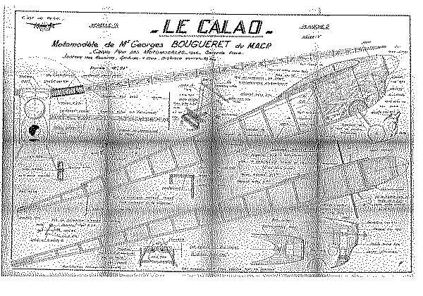

Salut les jeunes et les moins jeunes Very Happy
Aujourd'hui je vous joins le plan du Calao de Georges Bougueret, le papa du Jabiru, le Calao a participé à la journée des records où le DAD est arrivé vainqueur toutes catégories. Le Calao est arrivé 2ème, intéressant non? Ceux qui étudieront avec attention le plan pourront voir que le Calao avait un train "escamotable" mais pouvait être équipé d'un train fixe
L'ami Jean-Marie est venu quelques années au CMB avec un Calao électrique et assisté radio, je me souviens de jolis vols [clap]
Le plan est un peu gris, mais il est parfaitement imprimable en l'état pour ceux qui souhaite construire le Calao
A bientôt
Bernard Very Happy

Le plan est tordu comme un arc.
J'ai tout essayé en vertu du régime ne peut pas construire un

Aurais-tu le plan du Calao, mais sans la distorsion mentionnée par Olaf dans le post précédent ? Je nettoierais volontiers le plan.

Paul,
Si tu vas dans le sujet plans aéromodèles retro, tu télécharges la liste des plans de la collection de Guy Filliol, le Calao y figure et tu peux en obtenir une photocopie.

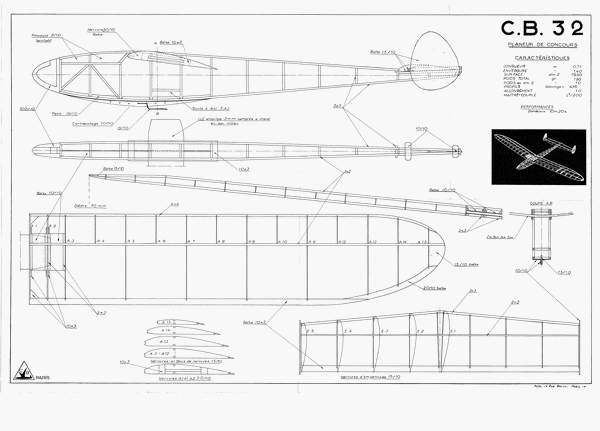

Celui-ci devrait rappeler des souvenirs aux plus anciens. L'allure générale du CB 32 a été reprise sur d'autres "millésimes", avec une ou deux nervures de plus ou de moins
Facile à construire et à radio-assister il devrait séduire quelques constructeurs
Je n'ai plus de plans CB,
A bientôt
Bernard

Salut Bernard,
On peut noter beaucoup de différeces entre le plan et la photo qui y figure. C'est à se demander si c'est le bon modèle [humm]
Encore merci pour ces plans, ça donne envie !!!

Salut Frédéric
Tu as raison, si je me réfère à la photo couleur du CB 33 d'André Méritte ( bulletin des 4A de décembre 2012) la photo du plan ressemble plus au CB 33, nombre de nervures, bords marginaux. Il y a d'ailleurs eu une discussion chez les spécialistes sur les CB ressemblant au 32 et au 33. Je pense qu'elle n'est pas close, querelle d'experts Sad
De toute façon les 2 sont jolis et demandent qu'à être assistés radio.
Attention les envies qui ne se concrétisent pas peuvent créer des traumatismes graves MDR Tous mes modèles anciens, à l'exception du Tomboy, sont des envies qui trottaient dans ma tête depuis mes culottes courtes Very Happy Very Happy Et il y en a encore un paquet Very Happy

Le scan envoyé à Bernard est d'un plan que j'avais, lui-même dèjà copie d'un plan original, désolé,

Paul,
Le texte exact est "Épingle pour fixer l'élastique", Guy a eu pitié de mes facultés de décrypteur qui s'amenuisent avec l'âge [argh] et m'a envoyé la partie manquante.
Brian a tiré plus vite. "Tirez les premiers messieurs les Anglais" Very Happy
Si tu es toujours intéressé par le plan du Calao les tirages de Guy sont très présentables Laughing
Bien sur mon rêve serait que Guy, pris d'un élan de générosité typiquement modéliste, scanne tous ses plans. MDR

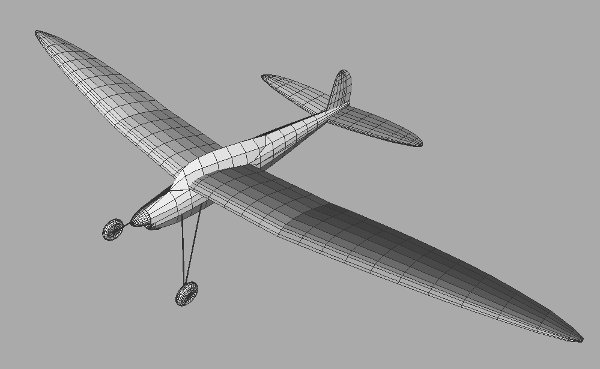

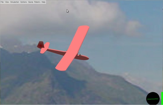

« Paul_BB » a écrit:
Dans le cas où tu essayerais ton système avec CRRCSIM, je suppose que tu comptes générer le modèle avec le programme AVL de Mark Drela ?
Oui, avec AVL. J'ai déjà fait deux modèles avec AVL, le Zinzin de Pierre Vaysse et le Bossu en version avec ou sans bosse. Le Zinzin marche très bien à la pente et le Bossu est bon en vol, mais pas encore en ce qui concerne la position au sol, il ne sait pas décoller. T'y connais-tu en crrcsim et AVL??
J'ai déjà utilisé AVL pour générer les coefficients aérodynamiques de deux de mes modèles, mais pour une simulation sous Simulink de Matlab. J'ai aidé Bill Premerlani, le concepteur de la carte UavDevBoard, à mettre au point son estimateur d'attitude il y a quelques années.
Quand à CRRCSIM, je l'ai juste utilisé avec les modèles fournis.
Super tes modèles. De la part d'un camarade, cela ne m'étonne qu'à moitié. Wink
