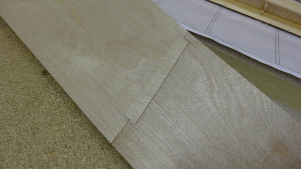

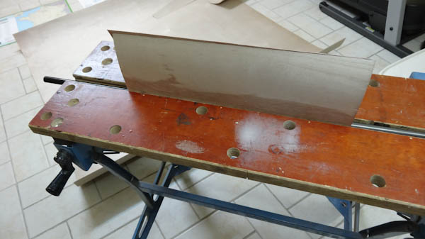

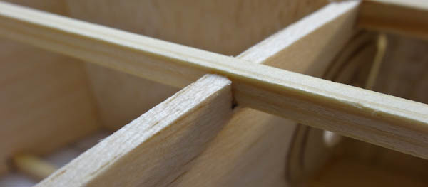

Avant de finir avec les ailerons, l’attaque « encontreplaquage » des ailes.
D’abord, préparation de plaques de coffrage pour la partie derrière le longeron :
Pour ne pas avoir l’effet d’une surface très (trop) homogène, j’ai assemblé les morceaux découpés dans différentes parties de la planche :
Les différents morceaux sont jointifs sans l’enture – à cet endroit, la nervure reçoit un «chapeau » en ctp. 0,4mm. J’ai préparé un outil pour dégager 0,4mm de bord :
…et collage avec la colle blanche :

MessagePosté le: 16/03/2014 21:51    Sujet du message: Répondre en citant
Salut Thomas !
C'est beau !
Pourquoi tu ne fais pas d'enture ?
Thomas G.
Inscrit le: 13 Juil 2010
Localisation: Kingersheim, 68260
Âge: 70 Poissons
MessagePosté le: 16/03/2014 22:45    Sujet du message: Répondre en citant
Le vrai ne les avait pas : probablement le coffrage c’était deux couches de contre-plaque croisées en diagonale.
Moi, j’ai fait les jointures bord à bord sur un plan « imaginaire ». Embarassed
…….bon, à vrai dire, d’entures c’est ch……nt à faire. MDR MDR MDR
