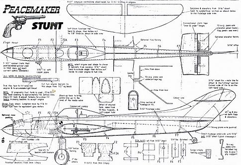

Suite à une discussion avec les membres de mon club sur le centrage, j'avais sorti 3 plans de modèles anciens pour montrer que le centrage variait fortement d'un modèle à l'autre. Ici il y a 1 Tbird ou le centrage n'est pas précisé 1 Scoiatolo et le Peacmaker ou le centrage est à 6%!!!!!
Le mien volait avec un Wébra Komet 2,5cc un peu juste. Il a reçu ensuite un OS 20 Glow et c'était parfait.
A+ Pierre.

Coté poids, je ne pense pas que j' aurais pu faire mieux , les coques sont très légères, Le poids de structure interne est négligeable . Tout au plus, seraient critiquables le stab et la dérive en planches . Peut être avais je forcé un peu sur l' enduit au talc, par dessus la soie ..Mais bon ..
C' est bien possible malgré tout que j' ai fait un peu lourd. Je ne peux le vérifier .
L' ensemble de l' avion était entoilé soie, peint léger, sauf la zone moteur qu' à l' époque je protégeais au mieux, avec 25 couches de peinture anti carburant , Testors je crois .
Quant au centrage, je le vérifiais avec une méthode trouvée dans la presse de l' époque, en complément du livre de Guillemard, à mon sens la seule vraiment bonne pour un modèle de VCC ( en tous cas conforme aux lois physiques ): il suffisait de suspendre l' avion par l' entrée de cable la plus avant, le fuselage devait légèrement pointer vers le sol .C' était le cas, comme sur mes autres avions VCC, avec lequel je n' ai jamais eu le même problème .
Je reste perplexe quant à la position du CG indiquée au plan , je la trouve très avant .
Quant au choix du moteur, comme déja écrit , pour le centrage , il fallait ça , et en vol , en voltige , ça allait très bien , enfin ...pour moi ..et pour mes potes de l' époque , je n' ai jamais été compétiteur . Juste la pente à l' atterrissage était un peu forte, le train pliait à tous les coups ..
J' essaierai de construire le n° 2 plus léger .. Je lui collerai un 2.5 , la j' ai le choix, Cox Tee dee, Olympic, Taifun Tornado, Micron diesel , Webra de même, etc ..

Bonjour, à l'origine, le Peacemaker était un avion de combat à fuselage planche motorisé avec un Oliver Tiger.Par la suite, Top Flite en a fait un kit avec le fuselage en balsa moulé.Le centrage indiqué sur le plan est correct.Ne le prenez surtout pas mal, parce que ce que je vais dire, nous l'avons tous fait, je ne suis pas certain que vous ayez, à l'époque, bien vérifié le centrage.Quand on tient l'avion par les doigts sous les ailes, la précision est insuffisante , en particulier pour les petits avions.Je vous conseille deux choses,.D'abord, je ne connais pas votre niveau de construction, mais il faudra faire léger en veillant notamment au poids des coquilles(à corriger éventuellement par un pnçage intérieur.Ensuite, le centrage doit se faire rigoureusement, avec par exemple l'appareil Great Planes.Enfin, un Mac Coy 35 est une aberration sur cet avion! Il faut un 2,5 puissant, genre Oliver, et une construction fine.Cordialement! Pierre
http://www.retroplane.net/forum/images/uploads/AGGERY_Jean-Claude/Peacemaker_plan_fuselage_823.jpg

Bonjour Pierre et merci pour ta réponse, que je n' avasis pas vue quand j' ai répondu à Pierre Alberola ...
Je suis bien d' avis avec ton propos, qui apparemment, confirme ma pensée .. C' est bien sur le Peacemaker que tu as mis l' OS 20 ?
Je viens de controler, c' est vrai que le centrage est à 6 % , en prenant les mesures sur le plan du fuselage .. En réalité, il faudrait prendre sur la corde moyenne, ce qui donnerait en réalité, + que 6% , compte tenu de la flèche au bord de fuite . Guillemard (ma bible de l' époque ) recommandait entre 14 et 25% de la corde moyenne .. Je sortirai mon plan cet après midi , je ne l' ai pas sous la main , et je controlerai ça ..

Bonsoir, la construction, telle que décrite est plus que lourde!Soie plus enduit au talc plus peinture.La-dessus, on installe un 35 sur un avion dont les moments sont ceux d'un 2,5-3,5 et avec, forcément, le réservoir correspondant.Le résultat ne peut qu'être un pavé, en anglais"a bomb".Le centrage avancé n'a rien d'étonnant et fonctionne parfaitement bien, renseignez vous les amis auprès de compétiteurs, Jean Guillemard , avec tout le respect qui lui est du,n'est plus d'actualité, s'il l'a jamais été en vcc.Quant aux plans, beaucoup contenaient des erreurs, c'est vrai, mais pas les kits Top Flite, et encore moins les kits sur base Aldrich.Une remarque en passant, le plan du T-bird n'est pas celui du kit, lequel comporte le centrage.Pour finir, il faut construire léger, ça veut dire par exemple un Nobler avec silencieux vers 1100g. Il faut limiter les moments polaires au maximum. Enfin, il faut construire droit. Par miracle, on a alors des avions qui volent bien.( build simple and add lightness!)Cordialement! Pierre

Bonsoir André, le surpoids ne peut être de 2 grammes! En fait, depuis toujours ou presque , les compétiteurs dans le coup avaient compris l'importance de la faible charge alaire, et au temps de la construction classique, la solution fut le choix drastique du balsa, l'entoilage papier(puis mylar), la finition des parties bois à l'enduit sans charge, et peinture légère.La différence est absolument considérable, je n'ose te dire les écarts, mais facilement sur une taille Nobler, de l'ordre de 200 grammes.quant aux moments polaires, il s'agit des masses éloignées du CG, plus on les éloigne, plus la mise en manoeuvre ou l'arrêt de celle-ci est difficile. C'est exactement la même chose sur une voiture de course et explique pourquoi un moteur en porte à faux AR permet de magnifiques travers, mais est moins efficace qu'un moteur central.Pour revenir au Peacemaker, sauf erreur, une pièce bien lourde est le BA fraisé. ceci étant, c'est un très beau kit qui mérite d'être construit dans le respect des pièces et de l'époque.N'hésite pas à m'en parler pendant le travail, si tu as la moindre question;; cordialement! Pierre

Quand j' écrivais "2 grammes", ce n' est que le surpoids de deux couches d' enduit talc poncé à rien ..
Pour les" moments polaires", je comprends .. En effet et surtout pour la voltige , c' est sur qu' on a intérêt à minimiser les concentrations de masse au loin du CG, limiter les forces d' inertie .
C' est vrai que le kit du Peace est un régal , comme tu le dis , avec le BA fraisé .. Autant que je me souvienne, il est d' une facilité déconcertante à monter , et donc , ça va vite ..
Pour la finition, fonction de ce que tu me dis, je ferai au plus léger , papier , peinture qualité automobile très fine , ailes en solar .
Tout ceci étant, il est un point dérangeant sur toutes ces machines, enfin, pour moi .. : les ailes collées en place me dérangent , au niveau de la facilité de transport . Depuis déja du temps, je range mes machines dans des valises, je suis sans arrêt en train de chiner des valises ( autant que possible en carton ) de format adapté , parfois, j' en trouve de longues, pas très larges .. Ceci dit, je ne vois pas dans quoi je pourrais emporter un peace , je pense faire les ailes démontables , au risque d' un petit surpoids..

L'aile démontable, c'est un surpoids, d'autant plus important que l'avion est petit.Je reviens sur le moteur;GMA avait monté un Oliver, c'est historiquement la belle solution, on pourrait d'ailleurs monter un Major 3,5 qui serait royal. Mais ni 35, ni COX lesquels ne sont absolument pas adaptés au vcc acrobatique. Un bon second choix serait un vieux Fox 19 à utiliser avec pas mal de nitro et un peu décomprimé.Pierre
Je suis bien d' accord , c' est un surpoids.. Mais bon, je trimbale mes machines soit en camping car, et la, généralement, je ne suis pas seul , et le camping car est très compact , ou alors je les promène en Jodel D18, et la, c 'est encore pire ..
J' ai toujours mon FOX 15, ce fut mon premier moteur .. avec cet inconvénient que les vis de culasse se barraient en vol , sinon, c ' était un régal ce moteur . Il volait sur un Rolph 60, que tu connais surement .. paix à son âme ..
Je n' ai jamais eu d' Oliver, et j' en vois rarement à vendre , et puis des moulins , j' en ai déja tant ..
Nouvelle question , pourquoi les COX ne conviennent t ils pas ?
Je peux peut être trouver un FOX 19.. Je peux aussi utiliser un OS 20, comme le suggérais l' autre Pierre, il aurait au moins le mérite d' être équipé d' un silencieux .. André

Le Fox 15 irait bien, quoiqu'un peu limite.Les Cox, pas du tout, leurs transferts ne permettent aucun double régime et en plus ils ne supportent que de petites hélices.L'OS 20 ancien, flux en boucle irait, mais ce n'est pas dans l'époque 58-60 du réel. Pierre
