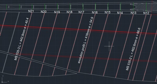

MessagePosté le: 20/01/2015 20:09    Sujet du message: Répondre en citant
Bonsoir à tous
j'ai un petit problème à vous soumettre, parce que là, c'est vraiment LA prise de tête [argh]
d'abord l'image
De la N12 à la N21, profil évolutif MS 535-2 vers MS 535-3 avec une aile qui s’affine beaucoup
jusqu'à la N16 ça va à peu près, bien qu'il faille retravailler en épaisseur car évidemment l'épaisseur proposée par tracfoil ne va pas
mais où c'est cocasse c'est qu'après la N16 les longueurs augmentent alors que les épaisseurs diminuent
ma question c'est : est-il raisonnable de retravailler le profil de chaque nervure ?
ou bien y a-t-il une autre solution ?
j'attends vos remarque avec intérêt Very Happy
Localisation: Lanzarote
MessagePosté le: 20/01/2015 20:45    Sujet du message: Répondre en citant
Quand ça commence à s'élargir, si tu passes en évolution avec le MS 535-3 ça ne devrait pas être plus épais, t'as regardé?

MessagePosté le: 20/01/2015 22:06    Sujet du message: Répondre en citant
Je crois que tu n'a pas d'autre solution que de retravailler tes profils pour chaque nervure, puisque tu dois garder une épaisseur dégressive.
Bonne chance
Eric
RichardP
Inscrit le: 26 Oct 2012
Localisation: ALENCON
Âge: 75 Cancer
MessagePosté le: 21/01/2015 00:36    Sujet du message: Répondre en citant
oui Vincent, j'en ai déjà dessiné 5, tant que la longueur était dégressive, la retouche était de l'ordre de 2 à 3 mm tout à fait gérable, mais maintenant que mes longueurs augmentent je passe tout de suite à des écarts de 7mm pour la N17 et 10 mm pour la N18 et je viens de tester la N20, l'écart est de 13.8mm c'est énorme Shocked pour une épaisseur d'origine tracfoil de 57.1mm
j'avoue quel là, je suis un peu sec et j'ai peur de devoir revoir, comme le dit Eric, tous les dessins des profil jusqu'à la N27
Il doit quand même y avoir une solution moins "bricolage" Sad Sad
MessagePosté le: 21/01/2015 07:46    Sujet du message: Répondre en citant
Dans ce cas, comme dit Eric, il te faut les diminuer en épaisseur (outils/modification épaiseur)
Tu peux te tracer une vue de face dégressive aux épaisseur maxi et ainsi voir quelle épaisseur maxi il faut pour chaque nervure. Ce sera un peu du bricolage, mais c'est comme ça que je ferais.
MessagePosté le: 21/01/2015 09:24    Sujet du message: Répondre en citant
C'est surtout la queue de nervure qui constitue la partie de l'aileron qui te pose un problème en fait. Tu pourrais peut-être dessiner tes nervures comme le propose Vincent avec une vue de face pour déterminer la dégressivité nécessaire( épaisseur maxi et épaisseur du longeron qui supporte l'aileron et ajuster la longueur de la partie constitutive de l'aileron? Un peu empirique mais c 'est sans doute ainsi qu'il a été procédé sur le grandeur pour le profil reflex... [humm]

MessagePosté le: 21/01/2015 09:29    Sujet du message: Répondre en citant
Ok Vincent je vais m'y coller comme ça, je viens de faire un essai mais en abandonnant l'idée de profil évolutif et ça me semble pas mal, en tous cas sans avoir à retravailler sous autocad
merci Very Happy

MessagePosté le: 21/01/2015 09:35    Sujet du message: Répondre en citant
Bonjour Marc
je vois qu'on à posté ensemble, effectivement comme tu le dis c'est bien la queue de nervure qui pose problème.
mais en utilisant l'outil tracfoil comme le propose Vincent, j'obtiens une nervure parfaitement dessinée et sensiblement de même profil qu'avec mes essais précédents (un peu au pif) et cela en gardant le MS 535-2
merci
