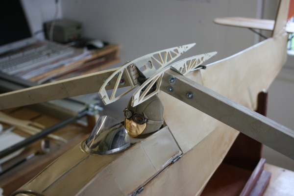

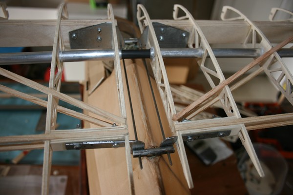

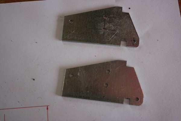

Même avis que Alain, d'autant plus avec les vis d'assemblages en acier, ça risque de "bouffer" rapidement les perçages dans l'alu. Faudrait au moins du dural, et encore...
Mais perso j'opterais pour de l'acier. Si tu prends de l'acier doux de 1.5mm tu peux le couper avec ta CNC, ça fait un peu peur au début, étincelles... mais ça se fait, le plus embêtant ce sont les copeaux huileux qui giclent Enfin bon, si ce sont des découpes droites la disqueuse ira plus vite.
Revenir en haut de page |
Posté le: 03/05/2015 20:12 Sujet du message: |

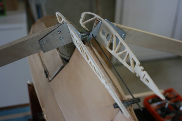

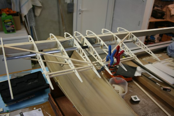

Merci à vous deux, demain j'irai chercher de l'acier 15/10ème, je les usinerai sur ma petite fraiseuse à commande manuelle.
Posté le: 04/05/2015 17:02 Sujet du message: |
Ce matin j'ai trouvé de la tôle de 15/10ème, les pattes avant sont collées et visées. Celles de l'arrière seront installées après montage des nervures supports de la clé en carbone.

sur un futur projet, j'avais prévu des ferrures en Au4g, mais bon, si vous pensez que qu'il est nécessaire d’employer de l'acier, je me rallie à la majorité
sinon chouette le dièdre Jean Claude

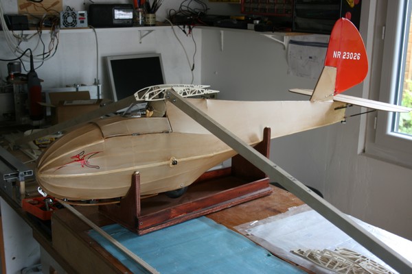

Posté le: 04/05/2015 21:02 Sujet du message: |
C'est en train de s'arranger Richard, encore une patte à faire puis ce sera les réglages finaux.

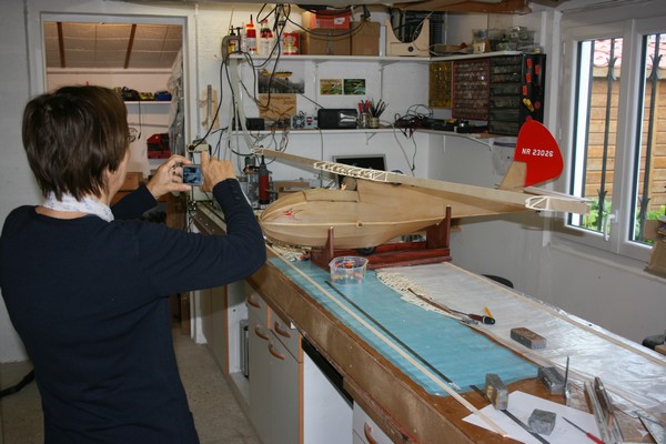

J'ai même eu de la visite cette après-midi, mon admiratrice préférée :

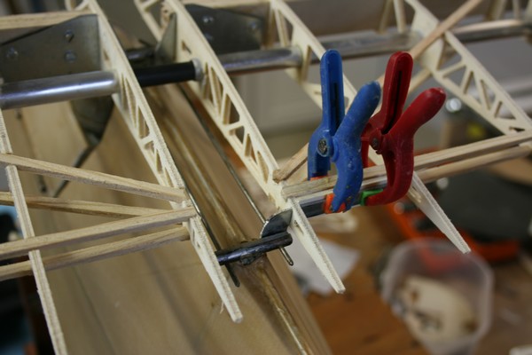

Posté le: 04/05/2015 23:07 Sujet du message: |
Pas de problème Alain, ne t'inquiètes pas Dédé est dans les starting block.

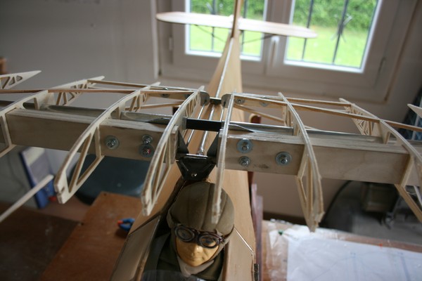

Posté le: 05/05/2015 10:04 Sujet du message: |

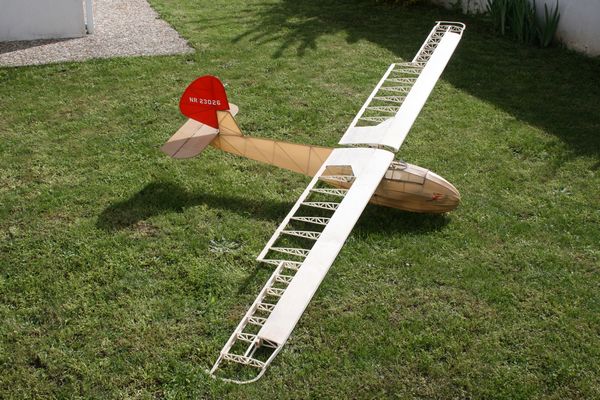

La partie la plus délicate de la fabrication des ailes est terminée, les ferrures de liaison sont en place.
Je vais pouvoir rapidement avancer la construction des ailes

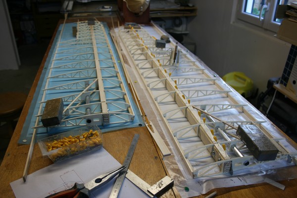

Posté le: 05/05/2015 20:58 Sujet du message: |

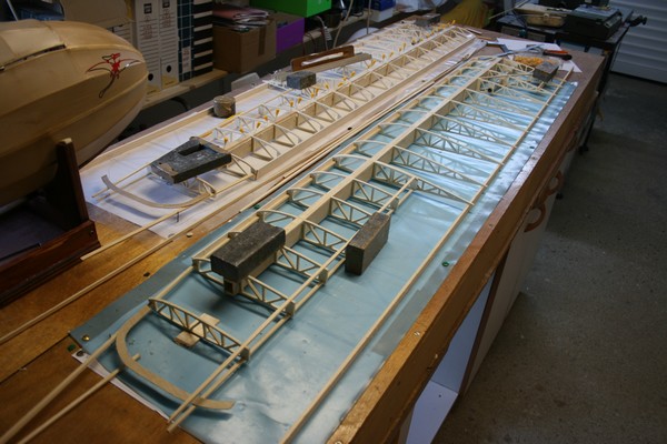

Le travail de la journée:

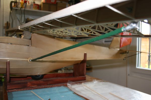

Posté le: 08/05/2015 19:10 Sujet du message: |

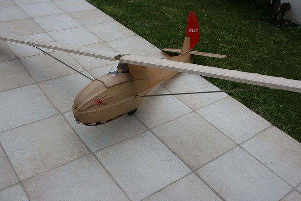

Le SGU avec ses haubans méthode Pierre, c'est du tube de tuteur Norten ref:140841 mise en forme :

Posté le: 08/05/2015 19:44 Sujet du message: |
J'aurai du les garder, ça m'aurai évité de les peindre,

Posté le: 09/05/2015 09:06 Sujet du message: |
Ce sont des tubes minces roulés/soudés en acier écroui ou demi-dur donc raides et léger. Pour les mettre en forme, il faut les écraser progressivement entre 2 planches dans l'étau avec une 2 cales d'épaisseur pour avoir une déformation régulière.
