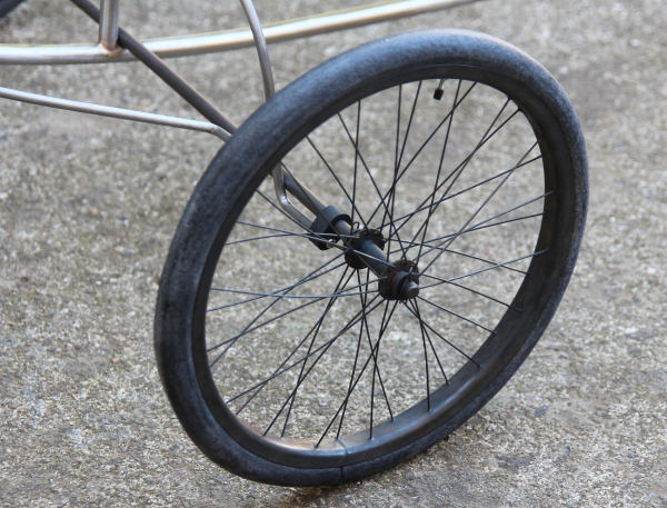

Le train est dégrossi, CAP de 6 pour l'axe, CAP de 4mm pour les arceaux, et l'ensemble est monté souple avec des caoutchoucs. Le but étant d'essayer de ne surtout pas tordre le fuselage à chaque atterro, quitte à devoir remettre le train en place ou devoir changer des caoutchoucs
Les roues ne sont pas encore faites, juste les cerclages des jantes que l'on voit, sur la photo ce sont celles du Nitra, qui sont plus petites

MessagePosté le: 29/09/2015 04:30    Sujet du message: Répondre en citant
Oui c'est là que j'achète les ronds de mousse, il y a aussi standducaoutchouc.fr mais je n'y ai jamais commandé.
MessagePosté le: 01/10/2015 14:10    Sujet du message: Répondre en citant
Voilà, les roues sont terminées
J'attaque maintenant les nervures d'emplantures, elles seront brasées au fuselage

MessagePosté le: 01/10/2015 14:18    Sujet du message: Répondre en citant
Je suis toujours aussi épaté de ta rapidité et de la qualité de tes réalisations. C'est vraiment beau et réaliste tes roues. Il y a tellement de techniques nouvelles à maîtriser que j'hésite à me lancer dans ce genre de projets très gourmand en temps. Et Vauville 2017 c'est loin mais pas tant que ça ...
