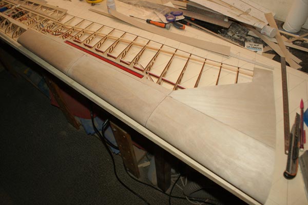

J'ai aussi quasi fini le coffrage des ailes et du fuselage
Les extrémités d'ailes ont une peau en tôle d'alu
Il semble avoir existé 2 versions: une toute en bois (version initiale de 1941) et l'autre mixte bois-alu (vers 1944 - sans doute parce que le longeron devait être trop fragile vu la très faible corde)
Le fuselage a été repris pour revoir l'installation de la motorisation
Il faut aussi que je fasse des caches pour les biellettes de commande d'ailerons: tôle d'alu formée ou verre /époxy sur moule??
Eric

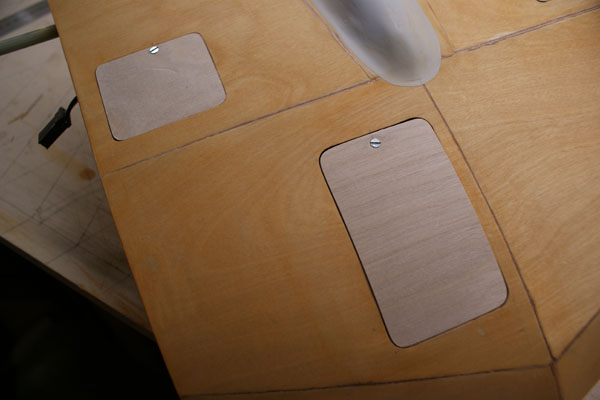

De retour à l'atelier après 15 jours à l'étranger.
Fin du coffrage de la zone de l'arbre moteur (en CTP 0,6mm roulé et non plus balsa 3mm - sera recouvert ensuite d'une feuille d'alu), teinture (couleur miel):
et puis fabrication des couvercles de trappes à la mode Stéphane M
La même vue de dessous
J'ai aussi réalisé une forme pour mouler des carénages de commande d'ailerons. Il faut maintenant que je fasse le moule
Affaire à suivre
Eric
MessagePosté le: 03/12/2015 23:14    Sujet du message: Répondre en citant
Chouette [clap] [clap] Quelle référence ta teinture miel, Eric ? Pour autant que les photos soient fiables , je recherche cette teinte.
Eric Spore
Inscrit le: 24 Nov 2008
Localisation: Lorient
Âge: 65 Bélier
MessagePosté le: 03/12/2015 23:37    Sujet du message: Répondre en citant
La couleur des photos est assez fidèle. Sur certaines photos tu vois la différence entre bois brut et bois teinté. Teinture appliquée au pinceau et immédiatement essuyée avec un chiffon. Après séchage de la teinture j'ai légèrement poncé au 500 pour adoucir la teinte car un peu trop orange à mon gout.
Ce miel est produit par un apiculteur de mon voisinage:
Starwax - teinte à bois antiquaire trouvé chez Leroy-Merlin
c'est une teinte à base alcoolique (ce qui me sied fort bien)
Eric
