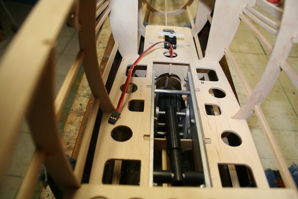

J'ai avancé sur le stab ce matin .

Bonsoir Dirana,
a tu prévu de faire des trappes pour accéder à tes servos?
Dirana
Inscrit le: 19 Jan 2016
Localisation: Maintenon 28
Âge: 67 Scorpion
MessagePosté le: 06/02/2016 12:14    Sujet du message: Répondre en citant
Non , je prend l'option servos enfermés dans le stab.
J'ai déjà utilisé cette option sur mon Skylbolt qui a 15 ans et 700 vols ( les 4 servos d'ailerons sont enfermés dans les ailes ).
J'ai environ 100 servos montés dans mes avions, planeurs, hélicos et en 15 ans, 2 servos sont tombés en panne. 1 en commande moteur Titan 62 et un en AF sur un planeur.

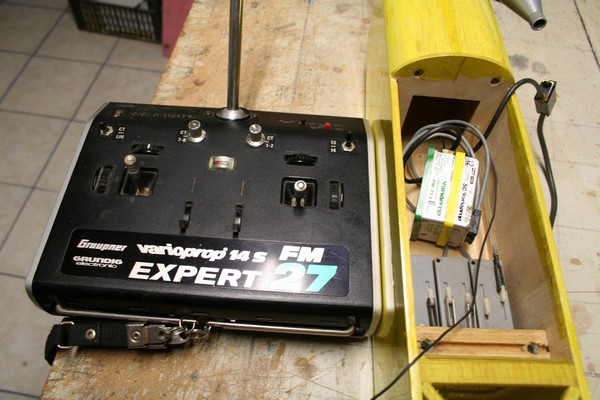

J'ai 2 avions équipés Varioprop , un avec une 12S 27 Mhz AM et un avec une 14S 27 Mhz FM.
Ça à 40 ans , ca marche toujours bien et je fais une vingtaine de vols par ans avec chaque avion

non de dzeuss ! des servos linéaires !
ça me rappelle ma vielle lextronique Laughing
blague à part, c'était bien ces servos linéaires !
pas d'une grande réactivité… mais ça tirait droit Wink

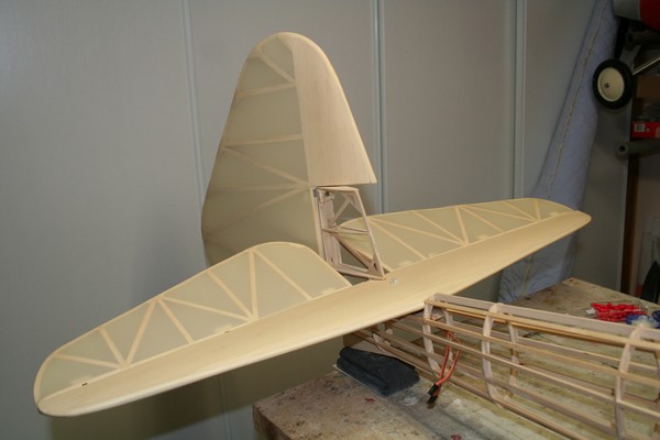

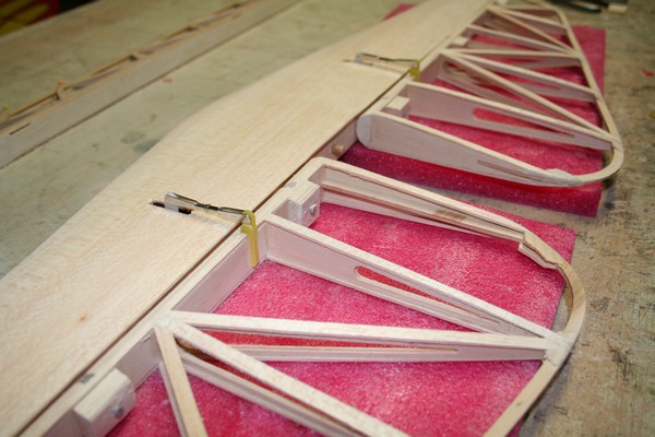

C'est parti pour la deuxième aile de l'Orlik.
Maintenant que le stab est fini, j'attaque la dérive.

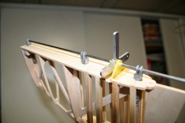

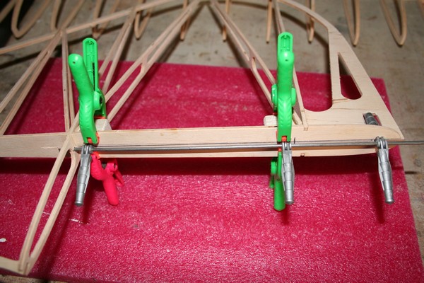

Installation des charniéres .
Il faut que je trouve un système pour faire une commande par câbles sur une dérive démontable.

MessagePosté le: 08/02/2016 16:46    Sujet du message: Répondre en citant
Superbe travail [clap] [clap] [clap]
Quel type de charnières utilises tu pour les articulations de la derive et du stab ?
Gerard

MessagePosté le: 08/02/2016 17:28    Sujet du message: Répondre en citant
Je vais m'inspirer du système MG9a pour ma dérive.
J'ai entendu dire qu'un guignol epoxy fini par couper le câble et qu'il faut un petit tube laiton dans le trou de celui ci .
Les charnières étaient fabriquées par Transfibre qui n'existe plus aujourd’hui.
MessagePosté le: 08/02/2016 18:20    Sujet du message: Répondre en citant
Je n'ai jamais constaté la moindre usure des câbles, par contre je fraise toujours légèrement toutes les entrées de mes perçages, que ce soit sur de l'époxy, laiton, acier... pour ne pas avoir d'arrêtes coupantes.
Mais si tu veux un aspect plus maquette tu peux effectivement faire des cosses cœur avec du tube laiton ou tube inox, j'en avais fait pour mon Nitra3, voir en bas de page http://www.retroplane.net/nitra3/page1.htm

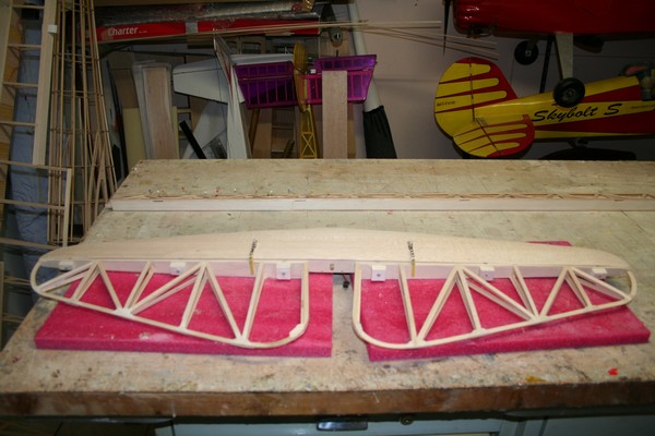

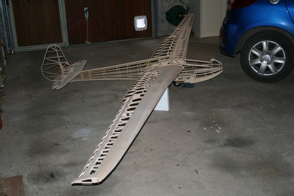

Ajustage de la seconde aile sur le fuselage avant coffrage de celle ci.
Est il possible de monter le train amorti après coffrage du fuselage ?
Pascal Cepeda
Inscrit le: 15 Sep 2006
Localisation: GIRONDE
Âge: 53 Lion
MessagePosté le: 10/02/2016 12:30    Sujet du message: Répondre en citant
Oui c'est possible sans soucis, il est livré démonté sur les versions ARF
Pascal
PS: le train est sur la route...

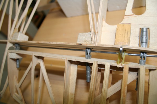

Installation des charnières et palonnier commande sur la dérive.
