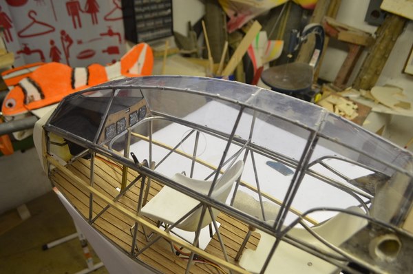

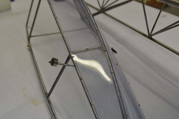

Tarauder à 1.5 avec la bague d’arrêt de roue, c'est mieux que le tourne à gauche même petit. A la fin de la journée je ne sentais plus mes doigts.
Voilà la vitrerie est posée.

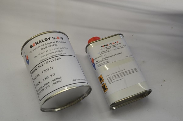

Maintenant je vais tout re démonter pour passer le primaire. Du galprim spécial inox. Après un voile de peinture vert comme le vrai. Si une bonne âme de l'inox a déjà essayé ce produit, j'aimerais avoir son avis.

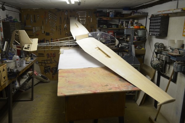

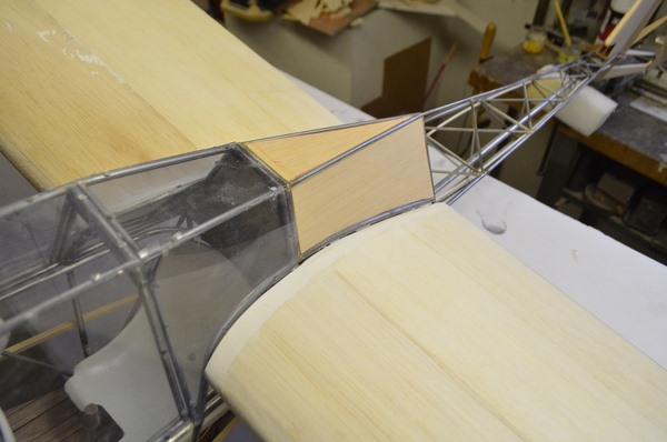

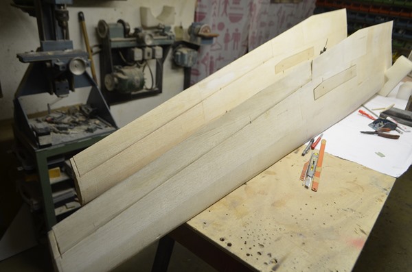

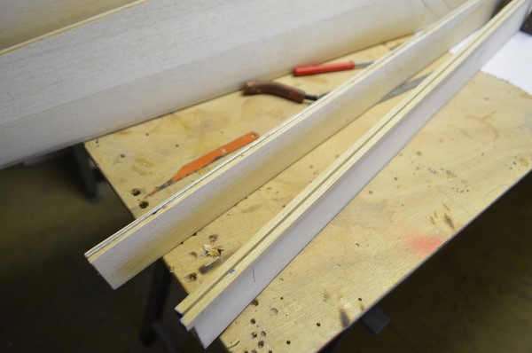

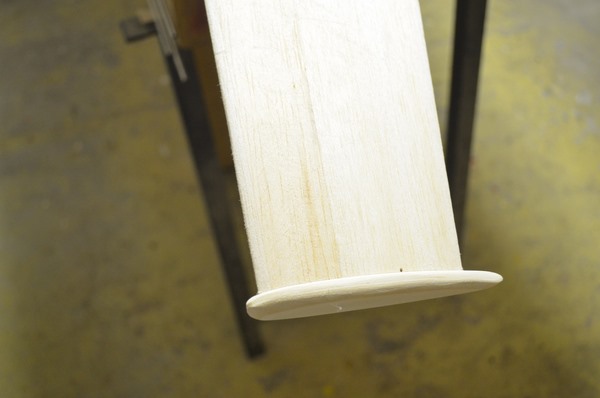

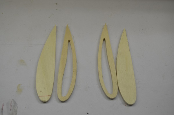

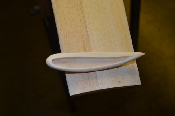

Mauvais temps = séance atelier.

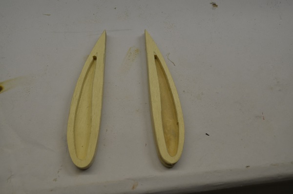

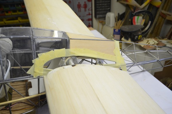

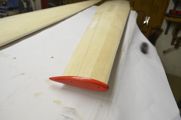

Ponçage des ailes et raccordement entre ailes et fuselage.
réalisation et pose des saumons.
pose de la poignée de larguage qui sera peinte en rouge.
J'ai commandé le diacov. Semaine prochaine, après découpage ailerons, je commence la finition. peinture structure, entoilage fuseau, marouflage ailes et tout, et tout.
Va voler avant le printemps à ce rythme. A bientôt. |

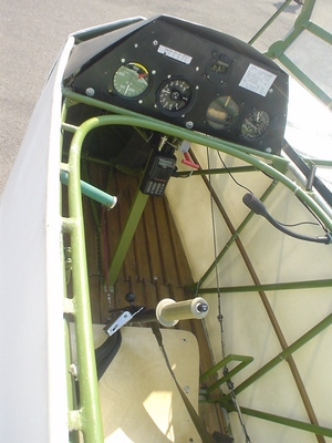

Ben moi celle que j' ai sur la photo du vrai elle est rouge.
C'est peut être pour la verrière alors. Vais me renseigner. |

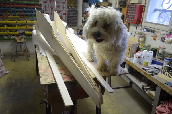

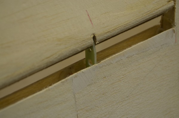

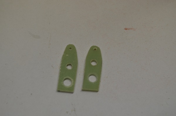

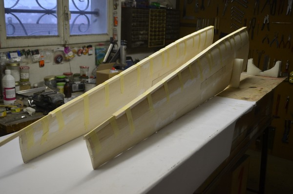

Travail d'aujourd'hui. Découpage des ailerons sous l’œil attentif de GeeBee.
réalisation articulation ailerons.
Pose d'un tube alu de 1 intérieur et collage de chaque coté d'un tasseau balsa
qui sera arrondi.
Découpe des pattes de fixation dans de la plaque époxi de 2.
après avoir mis de la colle dans les logements mise en place des ailerons.
Voilà les ailerons peuvent s'articuler librement.
Suite au prochain épisode. |

Damien25 Stagiaire Posteur
Inscrit le: 22 Jan 2012
Localisation: ACPM
Âge: 48
Posté le: 16/02/2016 08:08 Sujet du message: |
Magnifique Pascal !
Je n'ai pas bien compris : tes plaques epoxy ont été enfilées sur le tube, lui même collé au bord d'attaque des ailerons ? Après tu colles les plaques dans l'aile, c'est ça ??
Et si c'est bien ça il ne seront plus démontables ?
Bon courage, tu touches au bout !
Pour la peinture, tu prends quoi (pistolet ? Bi composant ??)
 Boulot, Femme et enfant, Travaux maison, (construction modèles réduits), Dodo... à ce rythme, ça avance pas vite chez moi, mais le balsa reste mon salut ! |
| Revenir en haut de page |
BISSEY Accro Posteur
Inscrit le: 10 Juil 2007
Localisation: doubs
Âge: 69
Posté le: 16/02/2016 12:32 Sujet du message: |
| Dans le petit tube alu il y a une CaP de 1 qui peut se retirer. L'aileron lui est démontable. Les petites pattes sont collée dans l' aile. |

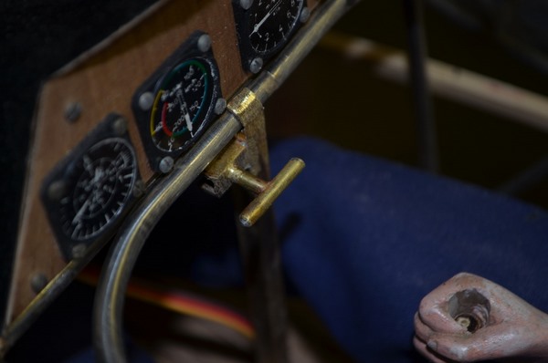

J' ai la réponse de Vincenzo Pédrielli (C'est crochet de remorquage, câble release) au sujet de la poignée rouge. C' est bien pour le crochet de remorquage.
photo du vrai.
Les couleurs sont différentes en Italie !!!!! |

Si je la peins en rouge, je vais avoir les critiques des accros de la réglementation et si je la peins en jaune le Pape y va pas me bénir.
Comment je vais peindre cette poignée ? maintenant. |

J'aurai peint en rouge comme sur la photo, c'est amusant, mais bizarre que les codes couleurs soient différents. Faut espérer que l'ouverture verrière ne soit pas jaune, j'imagine un pilote d'un autre pays qui tire dessus en vol

Mais au fait, Vincenzo t'as confirmé que la poignée était peinte en rouge? ou juste confirmé que cette poignée était bien le largage?
car sur la photo elle semble rouge, mais ça pourrait très bien être du jaune qui ressort orangé/rouge sur la photo
