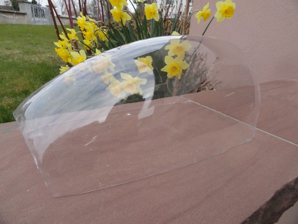

Le moment de vérité arrive
J'avoue quand arrive ce moment ma fréquence cardiaque s'accélère!
La plaque de plastique d'un mm d'épaisseur est montée dans son cadre,
les deux films de protection seront retirés juste avant enfournage.
J'instale l'aspirateur sur la boîte à vide tout près du four.
J'enfourne la plaque dans le four froid et je le régle à 130°
Je chauffe légèrement la forme sur la boîte.
Dès que le plastique commence à s'affaisser, je démarre l'aspirateur,
Quand le creu arrive à 7 ou 8cm (dans le cas présent j'ai laissé descendre
de 10cm compte tenu du développement très important)
Sortie du cadre du four, inclinaison de la plaque pour envelopper en premier l'arrière, la partie la plus volumineuse de la forme et pression sur le cadre. Voilà le résultat.... OUF Very Happy

OUPS
voilà la photo

Nouveau messagePosté le: 20/03/2016 10:22    Sujet du message: Répondre en citant
Alors ? C'est bon ? [peur]
Pas mal le cadre en acier.

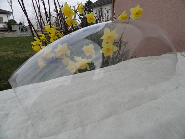

Nouveau messagePosté le: 21/03/2016 08:39    Sujet du message: Répondre en citant
Oui Paul c'est la question que l'on peut se poser, trop content et trop pressé j'ai omis de faire des photos avant démoulage.
Promis ce sera fait au prochain thermoformage.
Il me semble que les deux photos ci-dessous sont assez parlantes. Very Happy
t'en pense quoi ?
En ce qui concerne le cadre en fer, il permet d'utiliser l'optimum de
la plaque grace à l'étroitesse du cadre. Juste un serrage par vis.

Nouveau messagePosté le: 21/03/2016 08:53    Sujet du message: Répondre en citant
Super travail. Elle est propre ta verrière.
Elles sont belles tes jonquilles, ça sent le début de saison. Wink

Nouveau messagePosté le: 21/03/2016 09:30    Sujet du message: Répondre en citant
Parfaitement parfait ! [clap]
Nouveau messagePosté le: 21/03/2016 10:27    Sujet du message: Répondre en citant
@Philippe : ce ne sont pas des jonquilles… mais des narcisses Laughing
Super propre cette verrière [clap] la technique est bien maitrisée !

Nouveau messagePosté le: 23/03/2016 11:02    Sujet du message: Répondre en citant
Thermoformage II
Suite au premier thermoformage, j'ai intégré la rehausse de 20mm
dans la forme pour faciliter le démoulage.
La forme est callée sur le plateau par des vis afin qu'elle ne glisse pas
pendant le formage vu la faible marge.
La rehausse est indispensable afin que le rayon de formage n'empiète
pas sur forme utile de la verrière.
René67
Inscrit le: 31 Juil 2015
Localisation: lingolsheim
Nouveau messagePosté le: 23/03/2016 11:21    Sujet du message: Répondre en citant
Pour mieux visualiser le rayon il a été marqué en rouge.
Après cette correction de la forme le démoulage devient une formalité,
car pour le premier j'ai dû charcuter la plaque pour sortir le moule. Crying or Very sad
Sur la dernière plaque neuve j'avais remarqué deux micro-bulles, elles
se sont agrandies lors de la chauffe que j'avais limitée à 125°
Bien sûr ce ne sera jamais une qualité industrielle, mais c'est fait maison. Very Happy
