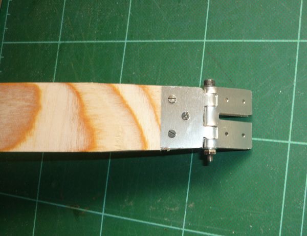

Es geht nun langsamer weiter [scie] . Die Kufe habe ich aus 1,2mm Beplankungssperrholz aus dem Flugzeugbau laminiert Embarassed, hatte leider nicht so schönes Holz wie Johannes vorrätig Crying or Very sad
Dann habe ich meine ersten Metallteile überhaut hergestellt: die Kufenbefestigung vorn [humm]
geht so Embarassed Das wars

Weiter gehts: Die Bodenbeplankung unter der Kufe wird eingeklebt
dann der Schlepphaken
und die Kufenbefestigung vorn verschraubt
Hinten wird die Kufe durch eine Schraube geführt, so dass sie nach hinten wegfedern kann
Die Leisten für die Kufenverkleidung werden eingeklebt und die Kufenverkleidung aus Kunstleder angepasst
angeklebt und verschraubt wird sie erst später.

Kufe kriegt aber schon noch einen oder zwei Gummi-Dämpfer unterm Leder???-sonst kracht es wenn der Koffer aufsetzt Cool Cool

Passt beim Katapulthaken auf das er nicht zu sehr geschwungen ist-sonst kann der Gummi bzw. der Katapultring nicht problemlos beim Überfliegen rausrutschen und dann passirt das was glaube ich auch der Originalmaschine passiert ist. Confused Confused Confused

Hallo Wolfgang,
klar kommen noch die Gummipuffer dazwischen [humm] und das mit dem Haken, er ist noch bearbeitbar. Mal sehn wenn die Beplankung drauf ist.

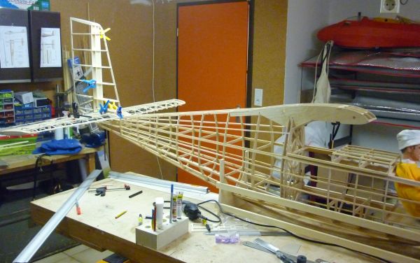

auch bei mir geht es ein wenig weiter. Ich habe die Leitwerke erstmals angesteckt und gemerkt, mein Werkraum ist zu klein Crying or Very sad . Es passt auf Anhieb alles super. Die Halterungen werde ich aber erst einkleben, wenn ich auch die Flächen ausrichten kann.
Dann habe ich noch 1kg Bleiplatten in Formen gegossen. So kann ich diese einzeln vorn im Rumpf verschrauben.
Mal sehn, wie viel ich benötige [humm] . Jetzt wir weiter [rabot] [scie] .

Hast du für die Bleinase eine Schleppkupplung vorgesehen?

Du hast in Summe 1Kg Platten oder wiegt da jede 1 Kg-da hättest Du ja schon drei Kg in der Nase Cool Cool Cool

eine Schleppkupplung kommt natürlich noch in die Nase [good] und die Platten wiegen zusammen nur 1KG [humm] , wie viel ich benötige, werden die nächsten Wochen zeigen [scie].
