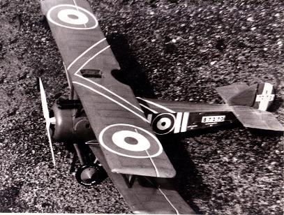

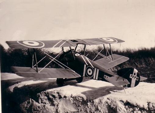

Quand j'ai commencé à fréquenter les terrains de VCC en 1966 (surtout à Nantes), j'ai été fort impressionné par les 3 types qui dansaient la gigue au centre du cercle et par la performance des mécanos qui démarraient au quart de tour les moteurs, moi qui m'enkylosait l'épaule à essayer de démarrer mon premier moteur, un Taïfun Hobby I (que j'ai toujours) et qui devait équiper ma première maquette volante (la prétention ne m'étouffait pas), un Sopwith Camel F 1 au 1/10 d'après les plans parus en encart du MRA N° 340. Essais infructueux : le vol libre motorisé s'avéra trop compliqué pour un néophyte. Le Sopwith transformé volera en VCC avec un OS .15. J'achètai la boîte Précisia de l'Espadon, avec la ferme intention de trouver un équipier et de me mettre au team racing...
Quelques photos d'époque duSopwith:

Raoul, magnifique ce Sopwith, en particulier les instruments de bord! Plus j'avance en âge, plus je trouve que le vrai plaisir est dans des modèles simples, en bois, et de taille raisonnable, et ce aussi bien en vcc qu'en Rc.A ce propos, connais tu le fabricant anglais Belair qui a toute une gamme de short-kits laser?(site Belair). Cordialement! Pierre

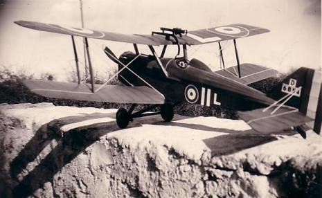

Je connais bien Rouillé où j'ai volé chez Serge Delabarde et oui, les mots de passe sont effectivement balsa, ctp, corde à piano, pongée...et patience (quin'exclut pas le plaisir)
J'ai construit deux autres biplans en VCC, un SE 5 A au 1/10 ( plan dessiné d'après une maquette Heller au 1/72) et un Stampe au 1/8 (j'avais le modèle grandeur à l'ACY (sur lequel j'ai d'ailleurs volé . Brrrrrrrrrrrrr!). Je calais les ailes à zéro et je centrais au 1/3 avant de la surface projetée.Le Stampe était propulsé par un Super Tigre G 21/35 RV Le train était amorti et les ailerons jouaient le rôle de flaps.
Quelques photos ?
Le SE 5 :

Très joli , beau capot aussi.Tu as du lire à l'époque les articles de Maurice Mouton.Cordialement! Pierre
