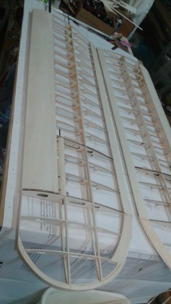

Quelques photo de l'aile en construction

Aujourd'hui démoulage des fourreaux.Mise en croix et collage des fourreaux.
Quelques incertitude sur le dièdre.J'ai régler ce dernier pour être a 0° lorsque l'aile est en contrainte.
Bon ou pas bon ?
Fabrice

Pas très satisfait de mon dièdre, j'ai tout démonté ce matin et usiné pour obtenir 0.5 degrés/aile (mesure prise sur l'extrados de l'aile).
Je pense que cela sera mieux.

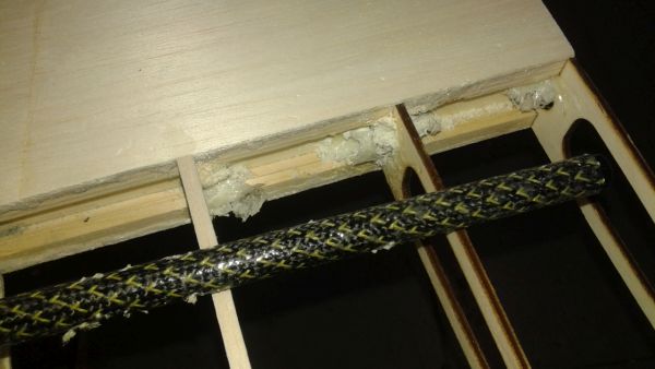

Au programme cette après-midi , caissonnage des fourreaux au niveau de la cabane.

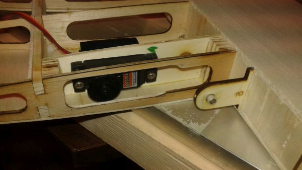

au programme , mise en place des servos d'ailerons.

Les commandes d'ailerons sont finies.

La vidéo du déplacement de l'aileron :
http://making-fab.fr/images/video/aileron.mp4
Fabrice

[good] Fabrice, on ne peut guère faire plus discret comme commande.

Tres intéressant comme mécanisme [clap] [clap]
Tu arrives à quel débattement angulaire dans ta configuration?
Je suppose que tu as la possibilité de rapprocher l'axe du servo de l'axe de rotation de l'aileron pour augmenter le débattement?
Eric

Very Happy [clap] J' aime beaucoup aussi ,attention toutefois à la prise de jeu de ton mécanisme ...

Tout d'abord rendons à César ce qui lui appartient. Le système est celui que Tuomas avait mis sur son modèle. Le mien diffère un peu avec l’utilisation de roulements plutôt qu'un tube enfilé sur une vis.
Effectivement en rapprochant de l'axe on devrait pouvoir rajouter du débattement. Cependant ce n'est pas possible si on veut conserver l'aileron démontable. Les charnières viennent bloquer. Donc pour mon cas c'est le maximum que je puisse avoir.
Pour l'angle je ne peux répondre (pas mesuré) par contre l'aileron monte et descend de 25mm. lorsque j'aurais mesuré la distance entre l'axe et l'aileron je pourrais te donner la valeur angulaire si tu le souhaites.
Pour la prise de jeu, l'avenir le dira.
Autrement le programme de ces derniers jours a été occupé à fermer les caissonnages encore ouverts et coller définitivement la clé d'aile.

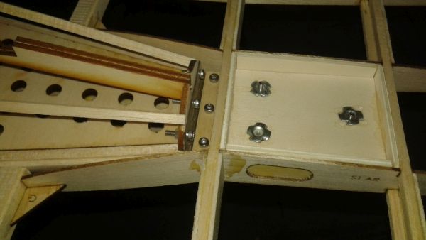

Voici quelques nouvelles.Le stab est quasiment fini et l'articulation fonctionnelle.
La fixation du stab sera assurée par 3 vis M3 vissée dans des inserts.L'articulation est faite avec de la charnière classique(merci david pour les idées....)
