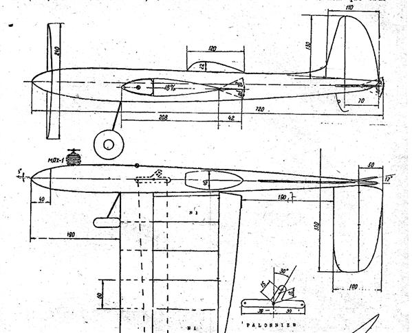

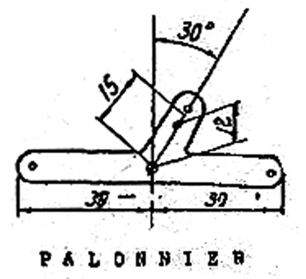

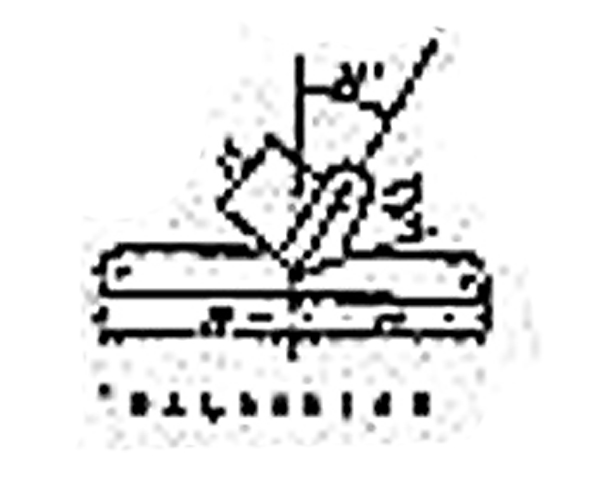

Pour continuer sur les débattements, voici un plan d'un bel avion de Vassilchenko.
Je ne dispose pas d'une meilleure qualité, et malheureusement avec les maxis autorisés par le forum, cela sera sans doute peu lisible.
Mais j'ai tenté, d'agrandir du mieux possible le palonnier.
Et vous noterez une particuliarité, qu'actuellement je ne peux expliquer, pourquoi avoir volontairement incliné le doigt du palonnier... quel était le résultat escompté, obtenu sans doute, à n'en pas douter, ce russe avait dû effectuer des essais, et devait être satisfait du résultat.
Malheureusement je ne dispose pas du texte explicatif, je ne peux que m'interroger.
Si quelqu'un a une idée, le plan en meilleure définition, et surtout le texte accompagnant le plan... je prends.

Bonjour à tous! Sympa d'avoir fait paraître ce plan.Je l'avais construit en 64, équipé d'un Racing Sport, il était bleu ciel! Peut-être que je l'ai encore, à voir. Cordialement! Pierre

O.K. dommage qu'il n'explique pas l'inclinaison.

Si tu "inclines" le bras de renvoi, tu obtiens , pour un débattement du palonnier identique dans les deux sens(débattement d'une poignée symétrique) , des débattements différents à piquer en à cabrer, c'est exactement ce qu'on faisait en RC au temps des ensembles simples sans différentiel.Un exemple bien connu, le Piper J-3 , aile à grand allongement, beaucoup de lacet inverse, donc, différentiel, facile à corriger(partiellement) par les guignols, le reste au pied, bien sûr.

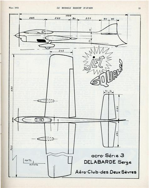

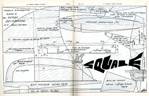

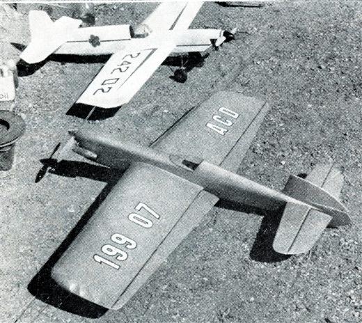

Voici quelques photos extraites du numéro 398 de 1972.
Nous approchons des années où j'ai sévi. En 72, je suis déjà au Lycée Vaucanson, je dois découvrir le vol circulaire. Et le championnat de France se déroule à St Etienne, stade Méons.
L'article est signé François Couprie, cette année là il y eu énormément de casses et de déboires en cours de vol.
Plusieurs concurrents ont cassé leur avion de concours, et sont contraints de voler avec des avions de secours, voire leur avion des années précédentes.
Pas mal de casse même pendant le championnat lui même.
En série 1, premier Pierre Ferrand :

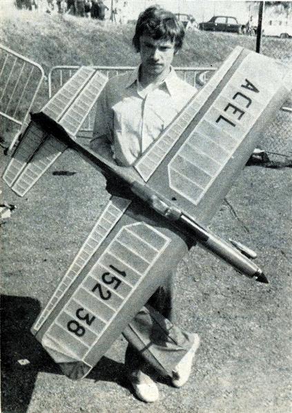

En série II Guy Jacquet fut premier,
et je note en 6ème position l'un de mes Mentors de mes débuts avec François Vergara : Claude Maiffret du club de Grenoble, l'ACD.
En série III, pas de photos, mais le classement fut :
1er : Gérard Billon, 2ème : Michel Rocher, 3ème Marc Lavalette, 4ème ; Serge Delabarde (avec un avion type Russe (déjà ? dirais-je)), 5ème Roger Lauron avec un petit Crusader tout blanc et moteur Fox 35, 6ème Marconcini de Marseille.

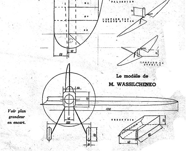

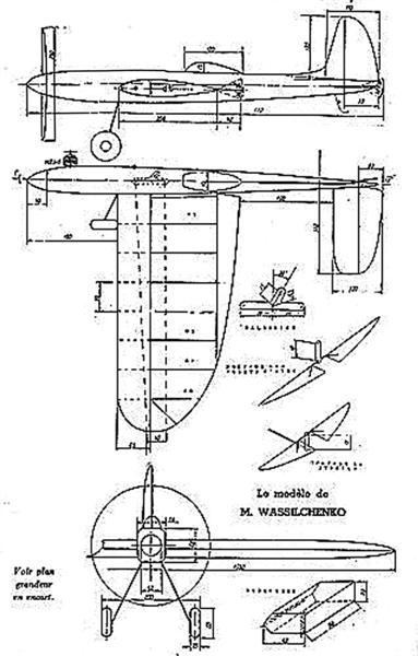

Vassilchenko, le retour !
En effet, Jean Claude Aggery m'a gentiment transmis, le plan original paru dans un MRA de ce joli petit avion.
Celà me permet de reposter en vous proposant plus de détails notamment le palonnier, qui était assez confus.
On notera plusieurs détails forts intéressants.
Les débattements : +- 20° aux flaps, et +- 35° pour les volets du stabilo.
Nous rejoignons les indications de François Couprie données récemment ici même.
Le moteur est légèrement incliné de 3°, par contre la dérive accuse 12° d'inclinaison... une forte valeur.
Le détail du réservoir montre une conception très très classique, genre Aldrich. Pas encore de réguflo, ni de cloison arrière.
La dérive semble d'une taille plutôt grande, et le centre de gravité est indiqué sur le point d'attache avant du palonnier, là encore, plutôt avant.
Et pour finir sur le palonnier, nous avons une inclinaison de 30° de son doigt... toujours pas trouvé d'explication écrite de Michal lui même.
Par contre deux trous dont on donne les côtes par rapport à l'axe, 15 et 12mm ce qui me laisse penser que le plus proche était destiné aux flaps, et que le second était destiné aux volets de stabilo.
Cet avion a vraiment une très jolie gueule...

Bonjour, je voudrais revenir sur l'avion de Wassilchenko. J'ai sorti le plan encarté dans le MRA 230 de Mai 1958. Rien n'apparait, tant pour les guignols que les tringleries. Mais les rapports 12/15 et 15/18 indiquent que du trou à 12 la tringle profondeur est raccordée directement au volet. Même montage sur L'Arès. Quant au palonnier avec un bras incliné de 30 degrés, c'est un moyen pour diminuer la sensibilité de la profondeur à piquer, et pour l'augmenter à cabrer. On obtient une variation log par un moyen très simple, mais, bien sûr pas dans le même sens selon qu'on pique ou qu'on cabre. Le système Burger est symétrique .
Raoul a évoqué les volets de courbure planeurs. Il a raison, mais je parlais du lacet inverse qui peut se corriger notamment par l'emploi de guignols d'aile inclinés. C'est le cas par exemple du Zlin 526 ou du Piel CP-80.
Dernier point, le Yatchenko 71... Philippe, tu as raison, c'est certain... Cordialement! Pierre

Et bien merci pour tous ces détails.
J'avais imaginé un moment que ces 30° avaient pour but "d'effacer" l'axe du palonnier qui gêne, sur lequel la CAP de commande vient buter en ordre à piquer (si palo monté classiquement).
Sur certains avions d'ailleurs l'axe de rotation est décalé vers l'aile intérieure. Pour permettre là aussi son "effacement", mais aussi sans doute pour aligner toutes les tringleries... ou que pour les aligner ?
Mais c'est cette valeur de 30° qui m'interpelle, çà fait beaucoup... du coup il ne reste pas grand débattement pour la montée... mais comme vu avec Couprie, il ne faut que 30° aux flaps pour faire des carrés serrés... çà doit quand même aller...

Avec ce genre d'avion"bondissant", il y en a de reste! En plus, il était équipé d'un Mach 1...qui ignorait tout de la double carburation!

Correction d'une erreur, diminution de la sensibilité côté cabré.par ailleurs pour faire 20/35, ce serait plutôt le trou extérieur au volet de profondeur!Cordialement! Pierre

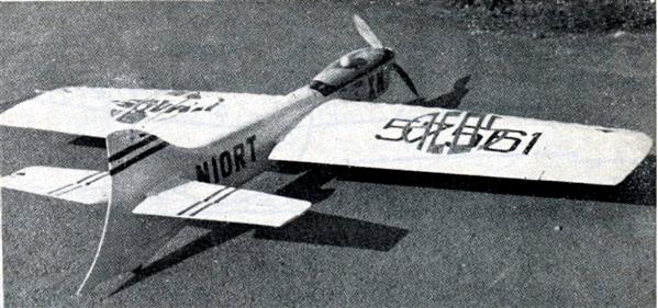

Bonjour aux amis du circulaire,
Dans le MRA 404 de 1973, est paru un article signé Serge Delabarde qui nous présentait son Squale.
Démarche affirmée afin de sortir des toujours mêmes modèles. (voir début de l'article).
Il nous présente un avion aux formes résolument différentes, surtout par la dérive, et la queue du fuselage faisant penser à une nageoire de poisson.
Voici donc le Squale :
L'article :
Le plan :
Ainsi qu'une planche des pièces spéciales à découper pour construire son Squale :
Si celà vous tente....
