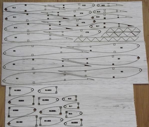

Stéphane a terminé les fichiers de découpe, dxf et dxg, du CB 28 [clap] Il espère que Marc a nettoyé son chantier et terminé son poulet MDR
Le CB 28 vole très bien, avec le CG a 70 millimètres du bord d'attaque. Il pèse 1100 grammes prés à voler. Le moteur est un Protronic DM 2215 kV 750, l'hélice une Aéronaute Cam 10x4, Batterie: 3S 950/1000 milli. Tout cela me donne à peu prés 140 watts.
Quand j'arrive à bien le trimmer il a un vol majestueux Very Happy, encore un joli rêve de réalisé Very Happy Je terminerai la mise au point au retour de mon séjour au soleil Very Happy
Envoyez vos photos cela fera plaisir à Stéphane
