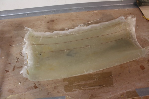

du tissu de délaminage ( appelé aussi d' arrachage) a été posé au niveau des assises sur les aile.

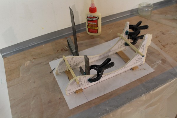

J' ai également fabriqué le châssis pour mouler le siège pilote

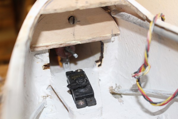

Réalisation du " mélangeur" pour faire marcher le manche avec les ailerons et la profondeur ( inspiré de mon Druine Turb)

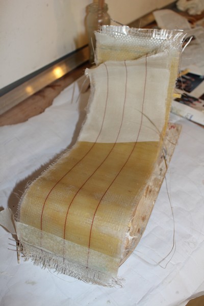

Après placage en planche balsa 15/10 du châssis, renforcement au tissu de verre imprégné époxy ( 3 couches de tissu 400 gr et une de sergé 45 gr)
finalement l' emploi de sergé 45 gr au lieu de taffetas 25 gr permet un meilleur résultat

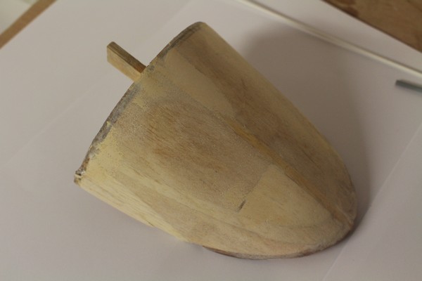

réalisation du capotage supérieur ( fin)
collage du couple arrière avec son pion de centrage
la face avant est produite directement sur la forme en bois et collée par la suite
Un des inconvénients avec ce type de fuselage ( comme pour le javelot) est qu' il n' est pas fermé en arrière de la cabine. Pour réaliser le capot supérieur il avait été nécessaire de le faire , ailes en place.
Pour pallier cette difficulté et cela afin de pouvoir faire l' arceau de verrière j' ai fait ce montage provisoire composé d' un appui central avec écrou nylstop pour ajuster la hauteur du capot avec deux appuis latéraux

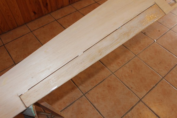

Petits travaux de stratification,
des ailerons ( extrados)
des aérofreins

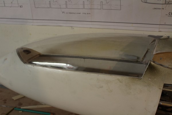

découpe de la verrière ( après avoir délimité avec du scotch épais le trait de coupe)

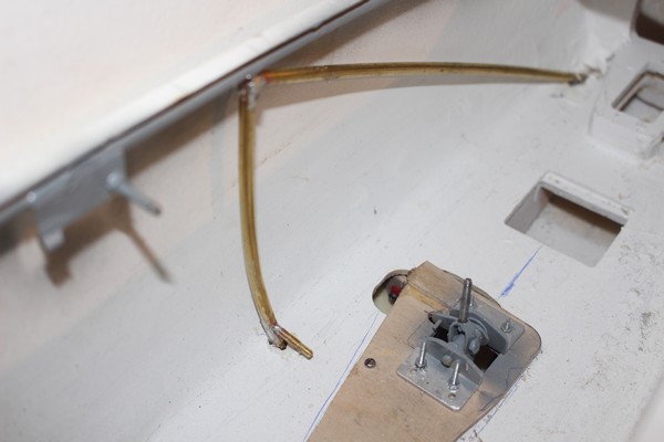

Réalisation du cadre de verrière ( suite)
Comme j' ai utilisé du tube laiton diamètre 6 mm et d' épaisseur 1 mm je n' ai eu ni besoin d' y mettre un câble ou de le remplir de sable pour cintrer les deux arceaux0
l' ensemble a été brasé à l' argent
des renforts sont soudés à l' étain dans les quatres angles

Ajustage de la verrière sur son cadre; les pates sur lesquelles sont fixées les poignées d' éjection ont été soudées à l' étain.
Particularité du TOPAZE : les bords d' attaque mordent dans la verrière de 2 mm environ .

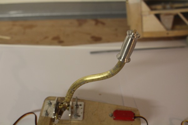

le manche ; de l' étain a été déposé pour masquer les traces laissés par le ressort qui a servi à cintrer le tube laiton
