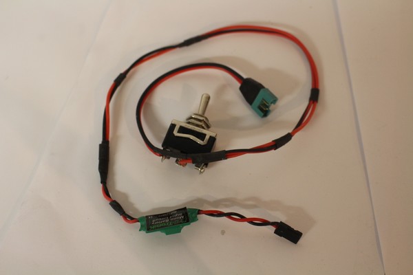

Ayant décidé de monter deux accus NIMH 5 elts, je réalise les deux lignes d' interrupteurs avec des MBIC, ne sachant pas si les récepteurs MPX type RX9 peuvent empêcher le débit d' une batterie dans l' autre . J' ai peu être vu un peu gros avec ces interrupteurs !
Pour la première fois j' utilise ce type de connecteurs Emcotec pour réaliser les rallonges des servos ailerons et AF.

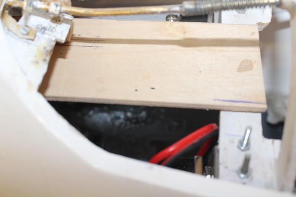

J' ai collé cette clé en CTP 50/10 dans laquelle vient s' encastrer la platine supportant les accus. Cette dernière prend appui sur la traverse située en arrière
Par déplacement des accus il sera possible d' affiner le centrage du planeur

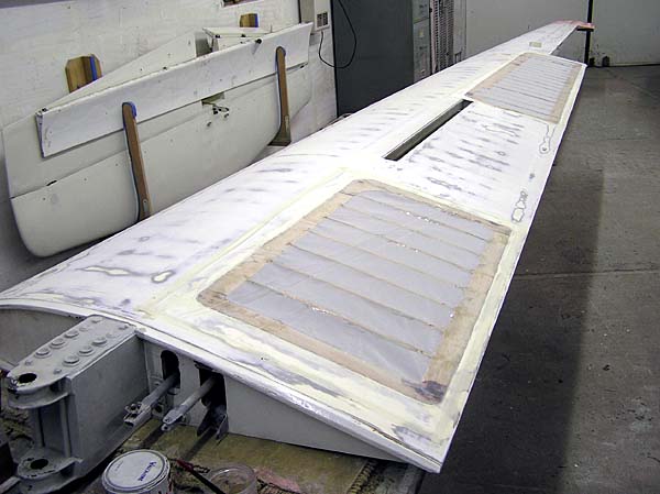

En 2005, l'inspecteur du GSAC trouve que l'entoilage de l'aile commence a être fatigué. Je décape alors les ailes par ponçage et remplace l'entoilage en coton (probablement d'origine) par du Dacron.
Les ailes ont reçu une couche d'apprêt et deux couches de peinture polyuréthane. J'ai renoncé à reproduire le rouge et bleu du bord d'attaque d'abord parce que c'est techniquement difficile à faire ensuite parce que vu de face le planeur était peu visible en particulier dans le petit miroir rétroviseur du remorqueur enfin parce il faut limiter au maximum les peintures sombres sur les ailes. Elles absorbent le rayonnement solaire et provoquent une forte élévation de la température qui n'est pas recommandé pour la tenue des colles placées en dessous en particulier dans les zones où une teinte sombre voisine une teinte claire qui elle reste froide.
Les ailes sont maintenant toute blanches avec seulement le saumon rouge

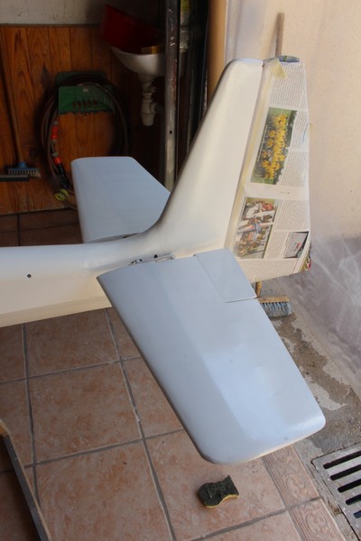

Pour réduire son poids l'empennage horizontal a été peint à l'aérographe.

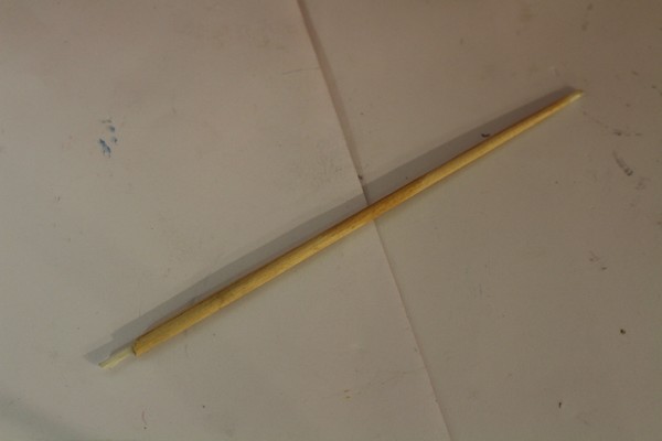

Réalisation de la barre de levage
une rotule extraite du chape est soudé sur un tube de laiton

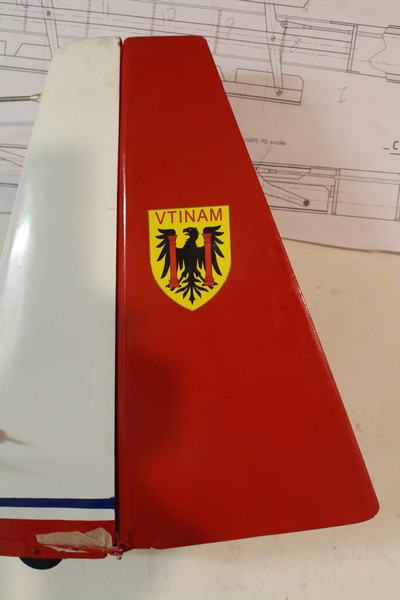

réalisation de l' écusson.
Celle-ci fut un peu laborieuse mais en appliquant la méthode rappelée par Vincent j' y suis enfin parvenu.
Le tirage papier a été fixé au scotch double face après avoir pelé le support pour réduire son épaisseur
