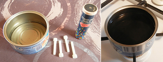

Allez, ma chérie, ce soir c'est la fête ! on ouvre une boite de thon Laughing
ah bon ? t'as pas autre chose ?
T'inquiètes, ce sera délicieux !

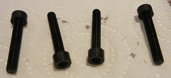

De l'eau dans la boite, saturée de poudre colorant tissus, on mélange bien et direction le gaz, on plonge les vis dans la mixture, le tout à feu doux pendant 10min…
Un gant parce que c'est chaud… et on en retire de belles vis en acier-nylon Laughing
à faire entre adultes bien sur Very Happy
MessagePosté le: 12/04/2020 04:57    Sujet du message: Répondre en citant
Bel effet [good] la teinte c'est juste en surface? sinon ça teinte à quelle profondeur?
MessagePosté le: 12/04/2020 10:48    Sujet du message: Répondre en citant
C'est comme une bonne anodisation, ça ne pénètre pas complètement à cœur malheureusement… ça dépends de la porosité de la matière.
Mais c'est du nylon, ça devrait : j'ai gardé le jus, je vais en faire d'autres en laissant + longtemps pour voir si ça pénètre plus Wink

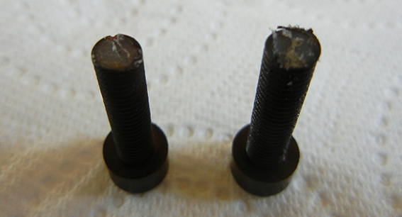

Ce serait intéressant de faire une coupe d'une vis pour voir la profondeur de teinte
MessagePosté le: 12/04/2020 12:24    Sujet du message: Répondre en citant
voilà ce que ça donne
à gauche, 10min de cuisson ; à droite, 20min à couvert
ça teinte quand même un peu dans la masse Cool
Pas grande différence entre les 2 tests, mais l'intérieur est devenu brun foncé ; l'extérieur est bien noir !

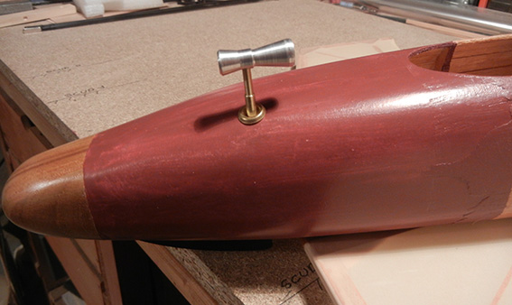

et voilà le patin monté, avec ses belles vis en nylon-acier bruni Wink
et à la faveur d'un beau rayon de soleil… façon Rembrandt Very Happy
j'ai gratté 3cm de "garde au sol" pour le plan canard…
mais je trouve que ça a de la gueule Very Happy

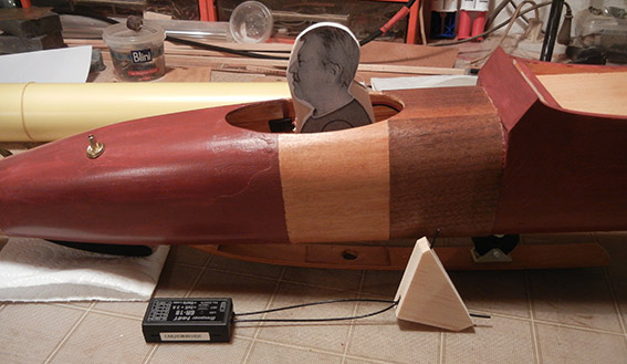

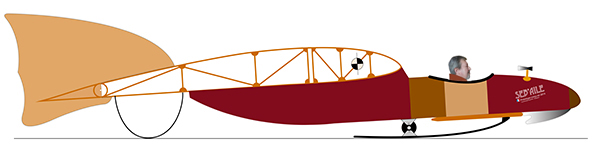

allez, encore une dernière simu pour validation des derniers détails
Avant d'entoiler, je suis en train de prévoir une balancelle amovible en cap de 15/10 pour "protéger" la dérive… encore quelques grm… mais bon…
Au passage, vous remarquerez la silhouette du futur pilote envisagé… pas très rétro… mais j'ai pas encore l'âge Laughing
à suivre

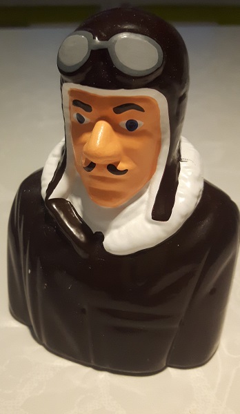

Salut Sebastian,
Si ça t'intéresse, j'ai une version "humanisée" qui traîne dans un tiroir...
En dimension, ça pèse 17 g fait à peu près 70x90x50 mm (largeur,hauteur et profondeur) mais tu peux le ratiboiser sans problème [scie] !
Si tu penses que ça peut convenir, n'hésite pas Very Happy !
Bonne soirée.
Serge
MessagePosté le: 15/04/2020 23:19    Sujet du message: Répondre en citant
Serge, c'est vraiment très sympa de ta part, je te remercie Very Happy
mais c'est un peu gros pour le cockpit de mon aile…
c'est dans la largeur que ça pose plus problème, il ne fait que 45mm au + large (ovale) et j'ai l'inter radio sur le côté… ça ferait pas mal raboter les épaules Embarassed
pas de problèmes en longueur et la hauteur devrait être aussi pas mal ajustée car le récepteur va venir dans ce trou exiguë (ou peut-être un peu en AR selon centrage final.
Si tu veux bien me le garder au chaud le temps des essais de validation de vol et ça pourrait peut-être m'intéresser !
On en reparle dans quelques semaines après cette galère virale…
Encore merci !

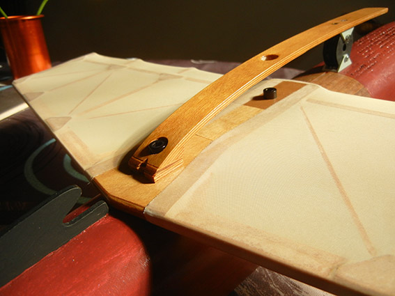

comme on a un peu de temps en ce moment pour peaufiner le matériel…
j'ai amélioré ma bascule de centrage Very Happy
Graduations papier collées, curseurs ajustés avec vis de blocage, contre-poids en fonction à déterminer.
C'est déjà réglé à 85mm Laughing en prévision du calage statique de mon aile-canard à 4%.
à suivre

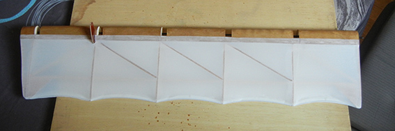

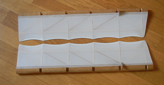

je continue avec le début d'entoilage par les élevons ; malgré les renforts… ça tends fort le diacov !
Mais l'effet des bords de fuite en câble est bien là pour un bon look rétro de cette aile Very Happy
à suivre

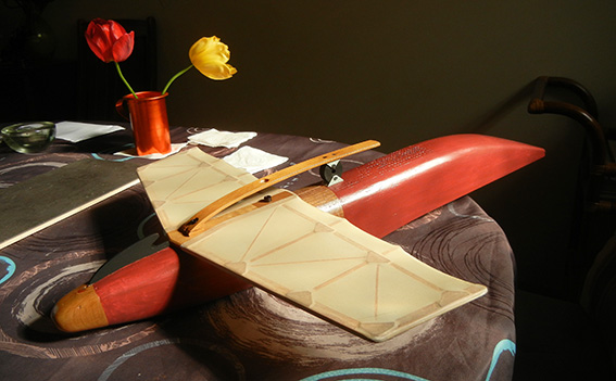

MessagePosté le: 03/06/2020 20:11    Sujet du message: Répondre en citant
et de 2 Very Happy je vais bientôt pouvoir me rendre compte de la pleine surface de cette aile !
à suivre Very Happy
