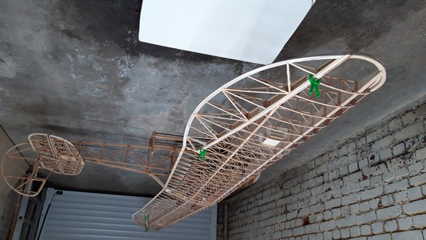

Nouveau messagePosté le: 25/04/2023 14:19    Sujet du message: Répondre en citant
Bonjour à tous, comme je disais sur le post de Michel, dernier montage avant coffrage et passage sur la balance, ça commence à me faire peur. [humm]
Alors fuselage=3kg400 avec toute la radio ainsi que le plomb d'équilibrage avant coffrage soit le planeur complet à 8kg300 vous en pensez quoi vraiment?? [humm] [argh]
Dominique
Nouveau messagePosté le: 25/04/2023 16:56    Sujet du message: Répondre en citant
Salut Dominique,
Très joli travail, bravo [clap]
Ce qui compte c'est la charge alaire, tu as combien de dm² de surface d'aile? Pour un planeur de cette échelle, une charge alaire de 60g/dm² est vraiment très raisonnable
Un bonjour à tous, de Lanzarote, où l'on se baigne tous les jours [tong]
DOMINIQUE DIOT
Inscrit le: 03 Nov 2013
Localisation: Somme
Âge: 72 Vierge
Nouveau messagePosté le: 25/04/2023 20:05    Sujet du message: Répondre en citant
Bonjour Vincent,merci pour ton commentaire je pense que je devrais pas etre loin des 150 dm2 si je ne me trompe pas [humm]

chantereau michel
Inscrit le: 02 Nov 2010
Localisation: blois
Âge: 59 Poissons
Nouveau messagePosté le: 25/04/2023 20:48    Sujet du message: Répondre en citant
salut Dominique
voici pour le moment le poids du mien
2 ailes avec Servo (non coffré et pas entoilé ) = 2.8 kg
Stabilo coffré ( non entoilé ) = 0,420 kg
fuselage coffré avec Servo et Pitot (manque récepteur, double alim, pare brise et le manche a balais )=3,410 kg
batterie qui va me servir de centrage = 0,300kg
pilote = 0,450 kg
pour l'instant je suis a 7,69kg mais le centrage n'ai pas fait pour le calcul de la surface je suis a 151 dm2 a peu près comme toi j'estime le planeur fini entre 9 et 10 kg
tu es pour moi convenable, limite haute [humm]
