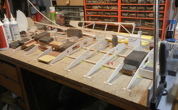

La suite avec la construction du panneau extérieur de cette aile droite
Viendra ensuite la réunion des 2 panneaux pour raccorder les longerons ; va falloir être précis pour respecter les alignements, le bon dièdre et la forme elliptique de cette aile Confused

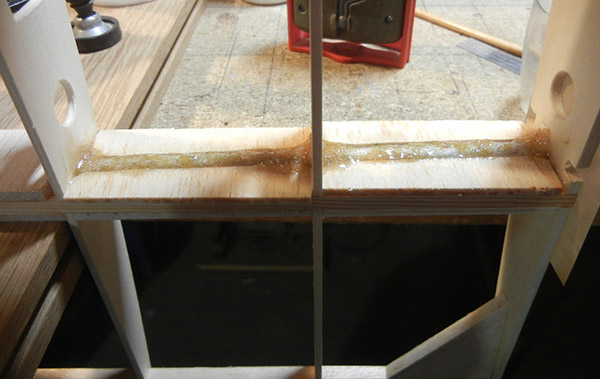

la suite dans un grand moment de solitude… et de précision : la réunion des 2 panneaux de cette aile droite
Mon œil, aidé d'un réglet et d'un niveau électronique pour caler au mieux ces 2 éléments dans un bon alignement et respect du dièdre… verdict sous peu.
Pas facile l'alignement d'une aile de forme elliptique [humm]
Heureusement j'avais prévu un longeron droit de référence…

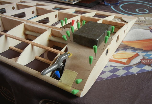

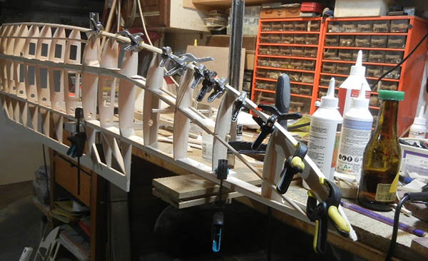

MessagePosté le: 11/06/2025 12:07    Sujet du message: Répondre en citant
une fois les tubes biens calés, un bon gros congé de résine additionné de sciure de bois pour stabiliser le collage en position
puis collage du bord d'attaque, terminé en lamellé-collé pour suivre la bonne courbure
Début du coffrage d'emplanture
Avant ponçage final, je peux commencer l'aile gauche
Le but est d'arriver au même stade de construction des 2 ailes pour affiner les calages des clés de l'aile gauche et l'équilibrage statique global.
