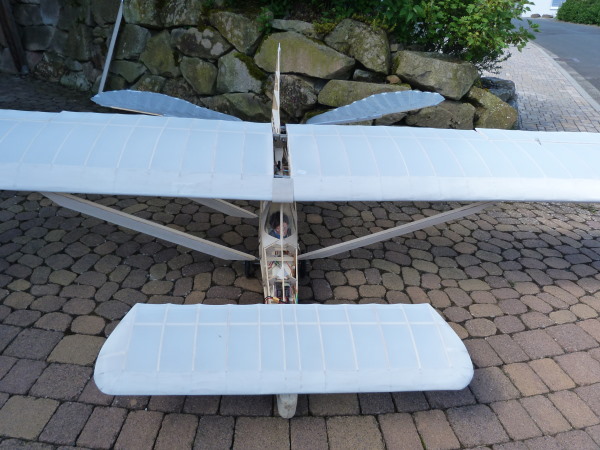

Hi Thomas,
du hast Mut so was zu bauen, alle Achtung [clap]
Bleibt der Schraubermotor als Antrieb?
Ich weiß nicht genau wie du den Übergang zwischen
den Aluprofilen und den Holmgurten der "Flatterflügel"
gestaltest, es wird sicherlich eine sehr hohe Belastung sein [humm]
Viel Erfolg weiterhin.

MessagePosté le: 29/05/2025 17:22    Sujet du message: Répondre en citant
Hallo Johannes,
wenn Du eine bessere Idee für den Moto hast, ich bin offen. Ich brauche 200-300 U/min bei ca. 12V mit 0,5PS.
So der Antrieb ist im Rumpf. Ich muste ein kleines Loch machen, aber das schaffen wir...
Der Rumpf wiegt jetzt 4500g - ich denke das ist gut.
Thomas
MessagePosté le: 29/05/2025 19:32    Sujet du message: Répondre en citant
Thomas, tu as coupé les baguettes / couples (en rouge) ? Confused
Si ça touchait la structure, il fallait mettre du plat aluminium plutôt que du profil en cornière / équerre !
Ce sera tout aussi résistant et ça permet de conserver la structure en bois, qui à ce niveau est très important !
Et tu pourras raccorder facilement du plat (alu) avec les baguettes en bois des couples Wink
C'est ce que j'aurais fait, mais ce n'est que mon avis…

MessagePosté le: 30/05/2025 08:51    Sujet du message: Répondre en citant
Bonjour Seb,
J'espère que j'ai tout bien compris !
Je préfère travailler avec du bois plutôt qu'avec du métal. C'est pourquoi j'ai décidé d'ouvrir la structure en bois. En effet, j'ai découpé les barres. J'ai ainsi pu assembler la structure métallique pour la propulsion à l'extérieur et l'insérer en un seul morceau dans le fuselage de l'avion.
Maintenant, je referme le fuselage. C'est plus facile pour moi.
Maintenant, je vais aligner le moteur assemblé et le fixer au fuselage. Voyons voir - comment ? Un lit de résine ?
Thomas
MessagePosté le: 30/05/2025 11:06    Sujet du message: Répondre en citant
Oui tu as tout compris Very Happy
et moi aussi : tu as été obligé de découper le bois pour glisser la structure métallique dans le fuselage !
• Pour la fixation du rail métallique, peut-être juste quelques cales en bois et des vis traversantes au niveau de ces cales doivent suffire.
• Pour la fixation du moteur, un berceau à la forme et des colliers plastique ?
Faut juste que ce soit bien aligné !

MessagePosté le: 30/05/2025 18:03    Sujet du message: Répondre en citant
Pour la fixation du rail métallique, j'ai vissé des rectangles de contreplaqué sur le rail métallique (2). Je vais coller le contreplaqué (1) sur le fuselage avec de la résine.
Le moteur a reçu deux boulons à travers les anciens trous pour les vis. J'ai ensuite également recollé les boulons (3) sur un contreplaqué. Je peux aussi le coller.
Demain, tout sera fixé et je pourrai monter le train d'atterrissage.
Thomas
MessagePosté le: 30/05/2025 20:24    Sujet du message: Répondre en citant
Ok, super !
Allez, encore un truc "à la Seb" Laughing = le bout d'axe / tige qui rentre dans le mandrin de la perceuse = tu le limes en triangle, comme ça les mâchoires tiendront mieux que sur un axe rond ! = meilleur serrage Wink
Après ça, j'arrête les conseils ; bientôt ça vole [vol]

MessagePosté le: 31/05/2025 17:25    Sujet du message: Répondre en citant
Bonjour Seb,
j'ai limé un carré - est-ce encore acceptable ?
Ou dois-je acheter un nouvel axe d'arbre ?

MessagePosté le: 01/06/2025 10:15    Sujet du message: Répondre en citant
J'espère qu'il fonctionnera de la même manière.
Le châssis est prêt.
Thomas
MessagePosté le: 01/06/2025 11:57    Sujet du message: Répondre en citant
Salut Thomas, tu aurais pû aussi mettre un cardan pour la liaison, ça permet d'absorber d'éventuels petits défauts d'alignement (cardan pour bateau rc, ou même durite+colliers ou ressort font aussi le travail d'un cardan)
MessagePosté le: 01/06/2025 15:24    Sujet du message: Répondre en citant
Tu as raison Vincent ; il y a aussi ça pour absorber les vibrations
https://www.cnc-discount.com/kupplungen/5-nm-klein/wellenkupplung-5-nm/122
liaison arbre moteur / vis à bille pour cnc ; ça existe en plusieurs diamètres !

Test Schwingenantrieb
– mehr gibt es später.
Nur kurz das Original soll ca. 40U/min angetrieben wurden sein.
Ich habe mal an 80U/min gedacht – vielleicht doch 160??
https://youtu.be/YzBYupENMhU
Thomas
MessagePosté le: 11/06/2025 19:14    Sujet du message: Répondre en citant
Quel engin ! [clap]
Difficile de te répondre… quelle que soit la vitesse de battements, est-ce que ce sera efficace en vol ? ou bien parasite en vol ?
Personnellement je ne mettrais pas en action pendant le vol… je pense que ça va secouer la structure inutilement et perturber la stabilité du vol.
Ce n'est que mon avis !
Schwierig zu beantworten... egal wie schnell die Schläge sind, wird es im Flug wirksam sein ? oder parasitär im Flug ?
Ich persönlich würde es nicht während des Fluges aktivieren... ich denke, es würde die Struktur unnötig erschüttern und die Stabilität des Fluges stören.
Das ist nur meine Meinung !
