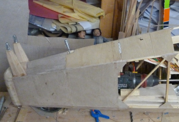

Thomas, tu as coupé les baguettes / couples (en rouge) ? Confused
Si ça touchait la structure, il fallait mettre du plat aluminium plutôt que du profil en cornière / équerre !
Ce sera tout aussi résistant et ça permet de conserver la structure en bois, qui à ce niveau est très important !
Et tu pourras raccorder facilement du plat (alu) avec les baguettes en bois des couples Wink
C'est ce que j'aurais fait, mais ce n'est que mon avis…

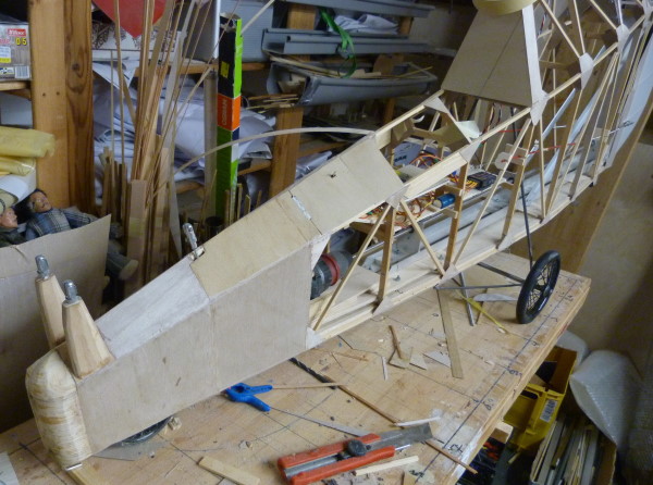

Je préfère travailler avec du bois plutôt qu'avec du métal. C'est pourquoi j'ai décidé d'ouvrir la structure en bois. En effet, j'ai découpé les barres. J'ai ainsi pu assembler la structure métallique pour la propulsion à l'extérieur et l'insérer en un seul morceau dans le fuselage de l'avion.
Maintenant, je referme le fuselage. C'est plus facile pour moi.
Maintenant, je vais aligner le moteur assemblé et le fixer au fuselage. Voyons voir - comment ? Un lit de résine ?
Thomas
MessagePosté le: 30/05/2025 10:06    Sujet du message: Répondre en citant
Oui tu as tout compris Very Happy
et moi aussi : tu as été obligé de découper le bois pour glisser la structure métallique dans le fuselage !
• Pour la fixation du rail métallique, peut-être juste quelques cales en bois et des vis traversantes au niveau de ces cales doivent suffire.
• Pour la fixation du moteur, un berceau à la forme et des colliers plastique ?
Faut juste que ce soit bien aligné !

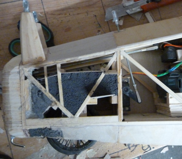

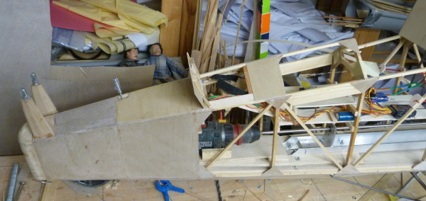

Pour la fixation du rail métallique, j'ai vissé des rectangles de contreplaqué sur le rail métallique (2). Je vais coller le contreplaqué (1) sur le fuselage avec de la résine.
Le moteur a reçu deux boulons à travers les anciens trous pour les vis. J'ai ensuite également recollé les boulons (3) sur un contreplaqué. Je peux aussi le coller.
Demain, tout sera fixé et je pourrai monter le train d'atterrissage.

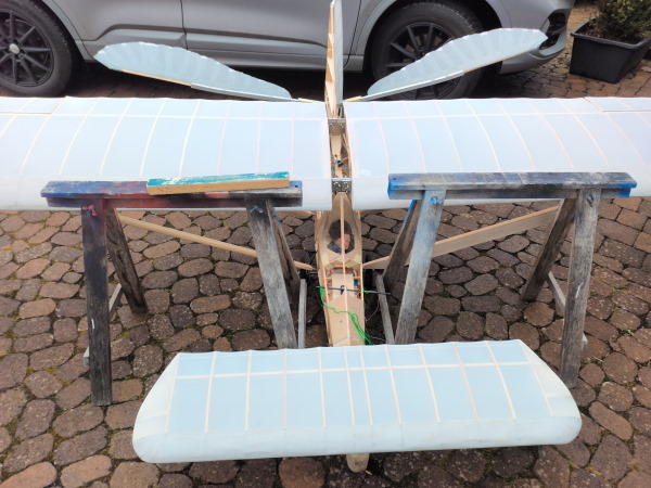

Test Schwingenantrieb
– mehr gibt es später.
Nur kurz das Original soll ca. 40U/min angetrieben wurden sein.
Ich habe mal an 80U/min gedacht – vielleicht doch 160??
https://youtu.be/YzBYupENMhU
Thomas
MessagePosté le: 11/06/2025 18:14    Sujet du message: Répondre en citant
Quel engin ! [clap]
Difficile de te répondre… quelle que soit la vitesse de battements, est-ce que ce sera efficace en vol ? ou bien parasite en vol ?
Personnellement je ne mettrais pas en action pendant le vol… je pense que ça va secouer la structure inutilement et perturber la stabilité du vol.
Ce n'est que mon avis !
Schwierig zu beantworten... egal wie schnell die Schläge sind, wird es im Flug wirksam sein ? oder parasitär im Flug ?
Ich persönlich würde es nicht während des Fluges aktivieren... ich denke, es würde die Struktur unnötig erschüttern und die Stabilität des Fluges stören.
Das ist nur meine Meinung !

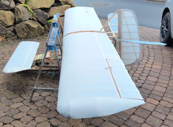

Heute war Zeit und Wetter zum Schwerpunkt auswiegen.
Erst noch einige "Alte" Fotos vom Flieger gesamt.
Jetzt die Waage!
Es fehlen noch ca. 2kg.
Dann sind es ca. 17kg Gesamtgewicht. Naja!?!
68g/dm² ist vielleich auch noch gut?
Ach der Schwerpunkt ist 6cm vor der Nase - was denkt ihr?
Thomas
MessagePosté le: 15/07/2025 19:01    Sujet du message: Répondre en citant
Hallo Thomas,
argh… je m'en doutais que tu allais avoir besoin de beaucoup de poids à l'avant… vu la corde (largeur) des ailes et le bras de levier AR important… Confused
Je te l'avais signalé au début de ta construction (que ton aile me paraissais très - trop large & un peu trop en avant du fuselage [humm]
Maintenant, 68gr/dm2 c'est pas très grave vu la surface des ailes Laughing
Le CG à 6 cm du nez ? non c'est pas possible ; tu as du faire une erreur de mots Laughing
Sur ma simulation (mais pas tout à fait avec les mêmes proportions globale que les tiennes, et pas avec les petites ailes battantes), Perdim-RC me donne un CG à 5 cm devant les ailes (avec une marge statique de 6%), donc certainement pas loin de ce que je vois sur tes photos.
Comme d'habitude, tu feras ton premier test de vol avec un élastique, pas trop tendu ! en terrain plat, histoire de voir comment il se comporte. (ou sur ta pente fétiche ?) mais ce serait risqué si le centrage n'est pas bon.

MessagePosté le: 09/12/2025 17:40    Sujet du message: Répondre en citant

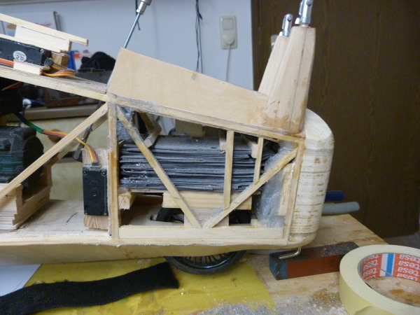

Le couvercle pour une batterie, j'espère que l'autre côté sera identique.

Ich war nochmal zum Schwerpunkt auswiegen
Es fehlt noch Blei
vorher
jetzt
jetzt habe ich kein Blei mehr
Thomas
MessagePosté le: 21/12/2025 20:05    Sujet du message: Répondre en citant
argh, ça commence à faire beaucoup de plomb tout ça Confused
Essaye de gagner un maximum de poids à l'arrière, peut-être en faisant déjà plein de trous dans le profilé en aluminium ? c'est avant le CG, et avec le bras de levier AV / AR énorme, c'est X3 le poids de gagné à l'avant Wink
à suivre tes essais de vol dés que possible !
Seb
