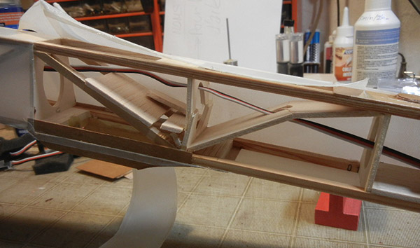

suite des aventures de ce petit canard ; 2 petits vols en début de semaine à notre rencontre annuelle de Chantemerle ont précisés les besoins de réglages de l'engin
Il vole pas trop mal, mais j'ai besoin de soutenir à la profondeur pour qu'il ne plonge pas. La dérive et le stab sont néanmoins efficaces, mais centrage et calage du plan canard sont à revoir…
J'ai aussi remarqué que le stab ne plaque pas assez sur son support (du au pion de sécurité) qui ne plaque pas à l'opposé de la vis de fixation.
Le lendemain, un 3e essais sous un petit vent turbulent… et une rafale à envoyé pépère canard au tapis, bien à la verticale
Verdict : l'accus a explosé un couple, des croisillons sont décollés ; le servos dans le stab à bougé endommageant le coffrage, les clés d'ailes en tube carbone ont cassés net… mais au final rien de très grave.
Les réparations sont en cours !

Suite de cette aventure de canard…
Le fuselage et le patin sont maintenant réparés, renforcés… ça devrait aller
J'ai trouvé des petites vis nylon de 2 qui me permettent de maintenir correctement le plan canard tout en jouant le rôle de fusible de pivotement en cas de choc violent.
Un écrou à griffe et une rondelle bois pour la manipulation
Maintenant il faut pouvoir régler et augmenter l'incidence du plan canard, qui lors des 2 petits vols précédent demandait un soutient permanent à cabrer
Prise de référence de l'assise d'aile et du fuselage à 0
Lors de ces essais, j'avais 3°,20 au support
avec une petite cale de 0,5 devant j'obtiens 3°,90
Le tout plaque mieux maintenant sur le support avec ce rajout de petite vis ; si besoin de modifier encore la calage je pourrais glisser d'autres cales
Je vais aussi revoir le centrage que me donne Predim-RC et peut-être ajuster encore à ce niveau.
