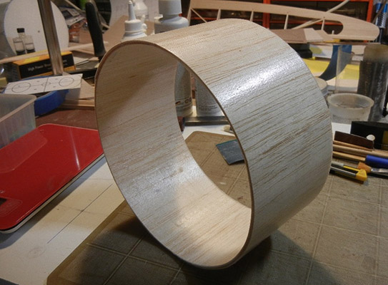

La suite avec le début de la tuyère d'hélice ; j'ai confectionné un gabarit en ®Depron au diamètre de 180mm pour mouler 1 à 2 couches de balsa de 1,5 qui sera ensuite recouvert de papier kraft collé à la blanche diluée ; le but est de faire cette pièce la + légère possible… mais assez résistante.
Si ça ne suffit pas je mettrais du tissus de 25 gr imbibé d'époxy… sans que ça ne devienne trop lourd j'espère…
Cette pièce sera découpée ensuite en 4 tronçons pour s'adapter à la poutre arrière en croix du fuselage.

La suite du feuilleton de cette tuyère
2e couche de balsa de 1,5 collée à la résine époxy = 48gr avec le gabarit Very Happy
puis j'embroche pour une manipulation facile avec 1 couche de tissu de 25 gr (je pense que ce sera + léger et tout aussi résistant que du kraft collé à la colle blanche)…
viendra 1 couche de tissus + résine à l'intérieur après démoulage… j'espère que la rigidité sera là ? verdict sous peu.

Je pense que tu as choisi la bonne solution Seb, et puis, si tu enlèves tout le surplus de résine avec une vieillle carte de crédit (ou autres) ça ne prendra pas beaucoup de poids pour une bonne rigidité.
MessagePosté le: 30/10/2025 21:04    Sujet du message: Répondre en citant
Tu as raison Michel, j'ai un peu "chargé" en résine Laughing mais il devrait y'en avoir pas mal qui partira au ponçage…
Pour la couche intérieure de ce carénage d'hélice, pour avoir un bon écoulement de la veine d'air il faudrait que j'arrive à un beau poli miroir ; là le ponçage méticuleux sera nécessaire et une belle laque de peinture… ce sera pour la finition finale.
Mais tu sais bien que la destination de cet engin n'est pas d'en faire un jet de compète aux performances folles… mais un engin polyvalent terrain plat / pente… j'espère !

Démoulage de la tuyère : c'est très léger (40gr) mais bien trop souple…
il ne faut pas que ça se déforme avec le souffle de l'hélice, surtout que je pense pouvoir l'intégrer dans la structure sans la découper en quartiers pour s'adapter à la croix des poutres arrières… ce serait préférable.
ça garde bien la forme Very Happy
Je vais mettre 1 couche de tissus de 40gr à l'intérieur qui devrait donner une rigidité suffisante…
à suivre
MessagePosté le: 01/11/2025 12:36    Sujet du message: Répondre en citant
Verdict de cette tuyère le jour de mon anniversaire : 50 gr ! et c'est maintenant devenu très rigide, bien suffisant vu que ce sera maintenu collé aux 4 secteurs Very Happy

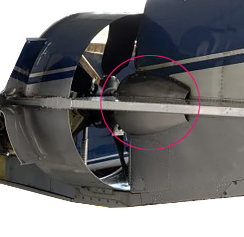

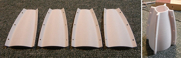

un élément qui devrait aider à bien canaliser le souffle de l'hélice sur la structure, dans le prolongement du moteur et du moyeu
La concentricité de ces 4 éléments sera parfaitement respectée car les pattes de retour tiennent compte de l’épaisseur de la structure où ils seront collés.
Pour mieux visualiser son emplacement sur l'avion original
Un grand merci à mon ami Philippe V. pour le dessin et l'impression de ces pièces qui ajouteront une petite touche de réalisme supplémentaire à ma construction Very Happy
