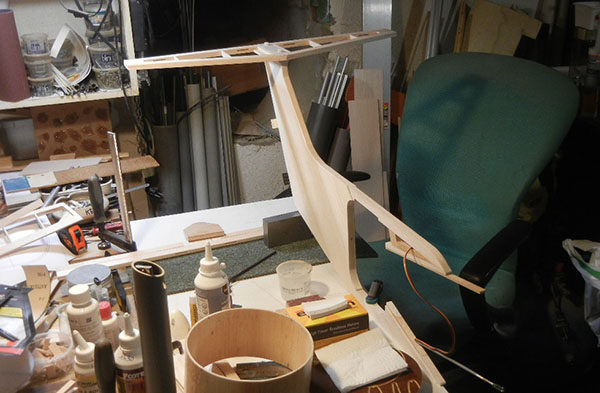

La suite avec le début de la tuyère d'hélice ; j'ai confectionné un gabarit en ®Depron au diamètre de 180mm pour mouler 1 à 2 couches de balsa de 1,5 qui sera ensuite recouvert de papier kraft collé à la blanche diluée ; le but est de faire cette pièce la + légère possible… mais assez résistante.
Si ça ne suffit pas je mettrais du tissus de 25 gr imbibé d'époxy… sans que ça ne devienne trop lourd j'espère…
Cette pièce sera découpée ensuite en 4 tronçons pour s'adapter à la poutre arrière en croix du fuselage.
à suivre
MessagePosté le: 30/10/2025 14:22    Sujet du message: Répondre en citant
La suite du feuilleton de cette tuyère
2e couche de balsa de 1,5 collée à la résine époxy = 48gr avec le gabarit Very Happy
puis j'embroche pour une manipulation facile avec 1 couche de tissu de 25 gr (je pense que ce sera + léger et tout aussi résistant que du kraft collé à la colle blanche)…
viendra 1 couche de tissus + résine à l'intérieur après démoulage… j'espère que la rigidité sera là ? verdict sous peu.
à suivre

MessagePosté le: 31/10/2025 11:00    Sujet du message: Répondre en citant
Démoulage de la tuyère : c'est très léger (40gr) mais bien trop souple…
il ne faut pas que ça se déforme avec le souffle de l'hélice, surtout que je pense pouvoir l'intégrer dans la structure sans la découper en quartiers pour s'adapter à la croix des poutres arrières… ce serait préférable.
ça garde bien la forme Very Happy
Je vais mettre 1 couche de tissus de 40gr à l'intérieur qui devrait donner une rigidité suffisante…
à suivre
MessagePosté le: 01/11/2025 12:36    Sujet du message: Répondre en citant
Verdict de cette tuyère le jour de mon anniversaire : 50 gr ! et c'est maintenant devenu très rigide, bien suffisant vu que ce sera maintenu collé aux 4 secteurs Very Happy

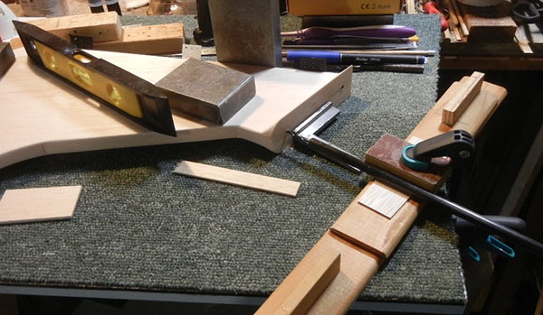

Comme ces grosses baguettes de balsa sont raides comme du pin… direction fraiseuse !
et une fois ajusté à la cale à poncer…
le magasin de la Thomson est installé Laughing
pas facile à centrer cette histoire…
la suite c'est le ponçage de la partie avant du fuselage, puis pâte à bois puis re-ponçage… Zzz
à suivre pour un assemblage à blanc.

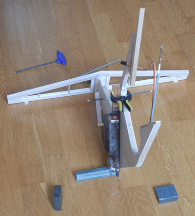

préparation de la fixation du stab sur la poutre arrière et repérage des trous de fixations
puis perçage à 3, le tout bien calé pour que les trous ne partent pas de travers…
Ensuite j'ai fileté à la main au taraud de 5 (j'ai pas pris de photos), puis j'ai garni les trous avec de la colle blanche et vissé 2 vis nylon.
2h plus tard je dévisse les vis (ça se fait facilement d'un coup sec) pour avoir un pas de vis renforcé dans le balsa ; c'est très solide au final et on peux visser "fermement" sans arracher.
Le but était de ne pas mettre d'inserts métal à cet endroit ; j'aurai pu aussi tarauder dans des inserts en bois dur… mais je ne l'avais pas fait avant de coffrer la structure… mais le balsa utilisé est assez dense.
ça ne bouge pas et c'est léger !
Le laser me dira si j'ai bien tout calé Very Happy
à suivre
