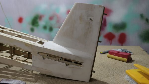

MessagePosté le: 23/08/2026 11:43    Sujet du message: Réfection partie arrière achevée, et histoires de table Répondre en citant
Je viens de terminer la restauration/amélioration/finition de la partie extrémité de la queue du volatile. Et il y avait du boulot !
- suppression de la trappe de visite latérale obsolète
- suppression des anciens trous de sorties des commandes profondeur et direction (très mauvaise implantation d'origine, le nouveaux viendront dès réception des nouvelles gaines)
- reconstruction du coffrage que j'ai enlevé en grosse partie pour dévriller la structure)
- reconstruction du galbe liant la queue au bas de la dérive
Même si visuellement on peut penser par la différence de teintes que ce n'est pas lisse, en réalité au doigt c'est une peau de bébé. Dès que j'aurai les nouvelles gaines, je pourrai enfin terminer le fuselage, le renforcer et le recoffrer ! (la fin approche)
Avant (autres travaux décrits dans les articles précédents) :
Après :

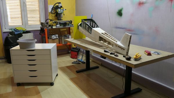

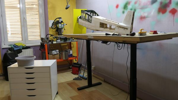

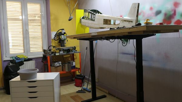

Histoires de table :
J'ai décidé de vous en dire plus sur la table de travail comme vous êtes quelques un à vous y intéresser. Je ne citerai pas de marques mais vous retrouverez aisément.
Au début j'avais deux tréteaux et un plateau de bureau achetés cher (sniff) chez un fabriquant de puzzles suédois (je sais que vous avez trouvé) ! Dernièrement en allant traîner chez ce même fabriquant de puzzles je suis tombé en arrêt devant une armature de table motorisée électriquement !
Mmmh ! je me suis dit "je veux çà pour ma table avions" ! Quand j'ai vu le prix (près de 700 euros), j'ai continué avec mes deux tréteaux ! Mais j'ai tout de même cherché ailleurs et j'ai trouvé un truc chinois (acheté en europe) ! Bien sûr c'est chinois alors que celui à 700 euros est..... chinois aussi ! Mais çà c'était des prix allant de 100 euros à 189 euros pour le plus cher ! J'ai pris le plus cher car charge utile du plateau de 125 kilos ! Utile si mon Storch prend du poids Very Happy
J'ai vissé mon plateau en hêtre d'origine car il faut à la table une rigidité totale (capteurs hall) et j'ai couru acheter chez BricoFoirfouille une porte de chantier la plus grande possible. Je l'ai posée simplement sur le plateau de hetre en vissant tout autour des arrêts avec des tasseaux.
Je suis passé ensuite chez MachinChose Center pour acheter trois sous une fin de série de dalles de moquettes ! double face vite fait et c'est fini !
Bilan +
- Je veux plus jamais entendre parler de mes tréteaux !
- Sacrément confortable pour travailler dans tous les angles, hauteurs et coins (roulettes fournies), pas de problème de dos
- On peut tourner autour de l'avion, on ne déplace plus l'avion sur la table, on tourne la table (roulettes)
- Vous voyez tout votre chantier correctement de près.
- Je peux régler le plateau de 60 à 125 cm avec placement libre ou affectation à trois mémoires.
- Ca fait plusieurs mois que je l'utilise sans problème
- Le prix, pour moi 189 euros le plus cher (pas indispensable), 6 euros de moquette, 30 euros de table de chantier (j'avais déjà le plateau en hêtre)

MessagePosté le: 23/08/2026 16:33    Sujet du message: Répondre en citant
Le rêve… un atelier dépouillé, nickel [baaave]
Super ce plan de travail assis / debout motorisé ! très pratique pour nos vieux jours !
j'ai en projet… d'en mettre un dans ma chambre pour les travaux délicats… entoillage… ça éviterai de monopoliser la table du salon ! je prône la paix des ménages Laughing
Quel boulot de restauration ! faudra soigner les réglages pour le futur (proche) premier vol !

Salut Sebastian,
Mes enfants sont grands et habitent pour eux depuis longtemps ! Donc atelier dépouillé, pour cause. J'ai une autre pièce stock avions a faire (y en a), une pièce réservée aux stocks de matériaux et celle que tu vois avec les machines, l'avion en cours etc...
La table ! oui elle est super bien et rien ne t'oblige à prendre la plus grande des portes de chantier !

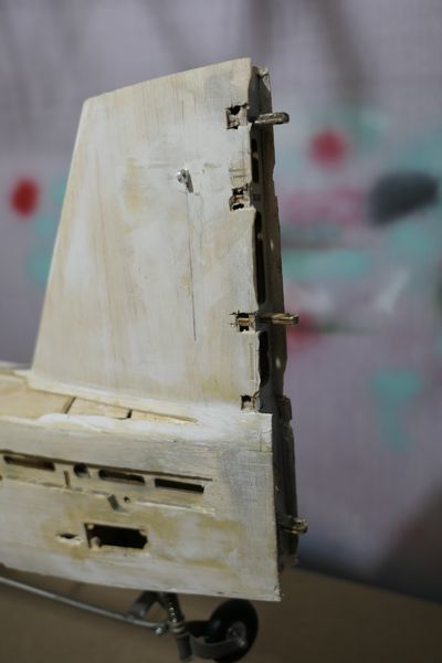

MessagePosté le: 24/08/2026 09:53    Sujet du message: Stabs, gouvernes de profondeur et de direction à présent ter Répondre en citant
Voilà, on y est, les stabs et les gouvernes arrière sont à présent terminées..
Hormis deux points :
- La teinte des guignols côté extrados comme vous pouvez le voir (je démonterai et corrigerai à l'étape peinture finale).
- La peinture à faire coté intrados en ce qui concerne les zones en vert coté extrados. En effet ce que j'appelle le "vert étrange" qui se trouve être sauf erreur de ma part le Hellblau ou Graublau sur le réel. Une teinte bizarre n'existant pas en Oratex, j'ai donc posé de l'Oratex "a peindre" et ai trouvé une belle peinture très approchante chez Liquitex.
Le système de verrouillage des tiges inox est réalisé et verrouillé. Pour mémoire j'ai pris de la tige inox de 2 mm et au bout j'ai réalisé et collé sur la tige une plaquette "verrou" percée d'un trou 2 mm pour la tige et d'un trou de 3 mm pour une petite vis à bois longue m3. J'ai fait un pré-trou sur le coté de la gouverne, renforcé cyano puis vissage "réel". La plaquette est en aluminium 2 mm 6061.
Côté équilibrage gauche/droite j'ai 9 g d'écart pour les stabs et 9 g d'écart pour les profondeurs.. De manière inversée ! C'est donc une bonne nouvelle car un côté compense l'autre.
Les guignols sont conservés d'origine ! Cependant j'ai repassé le fil du filetage femelle complètement encrassé et changé le boulon m3 par un neuf à tete cylindrique que j'ai un poil recylindré afin qu'il soit mobile dans le siège de la partie haute du guignol lors du vissage.
Je suis globalement content du résultat surtout sachant d'où on partait (voir les pages de début du journal). Bien sûr ce n'est pas parfait question entoilage, sans vouloir me chercher de circonstances atténuantes c'est mon premier entoilage et il ne m'a pas fait de cadeaux.
