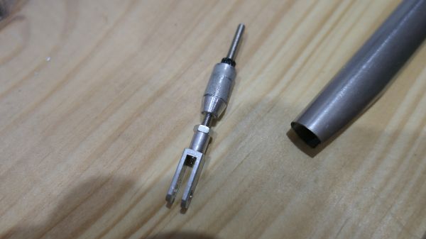

Le système de verrouillage des tiges inox est réalisé et verrouillé. Pour mémoire j'ai pris de la tige inox de 2 mm et au bout j'ai réalisé et collé sur la tige une plaquette "verrou" percée d'un trou 2 mm pour la tige et d'un trou de 3 mm pour une petite vis à bois longue m3. J'ai fait un pré-trou sur le coté de la gouverne, renforcé cyano puis vissage "réel". La plaquette est en aluminium 2 mm 6061.
Côté équilibrage gauche/droite j'ai 9 g d'écart pour les stabs et 9 g d'écart pour les profondeurs.. De manière inversée ! C'est donc une bonne nouvelle car un côté compense l'autre.
Les guignols sont conservés d'origine ! Cependant j'ai repassé le fil du filetage femelle complètement encrassé et changé le boulon m3 par un neuf à tete cylindrique que j'ai un poil recylindré afin qu'il soit mobile dans le siège de la partie haute du guignol lors du vissage.
Je suis globalement content du résultat surtout sachant d'où on partait (voir les pages de début du journal). Bien sûr ce n'est pas parfait question entoilage, sans vouloir me chercher de circonstances atténuantes c'est mon premier entoilage et il ne m'a pas fait de cadeaux.

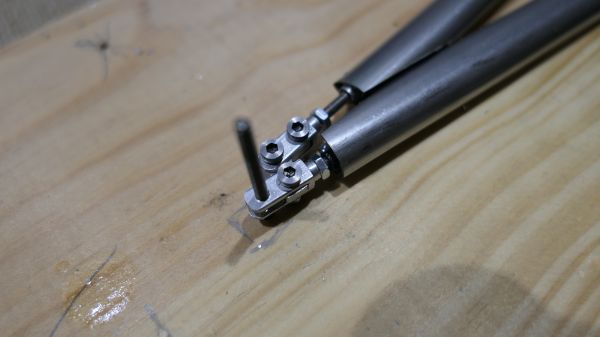

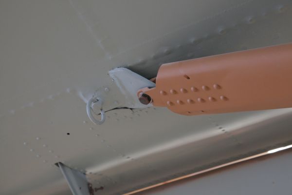

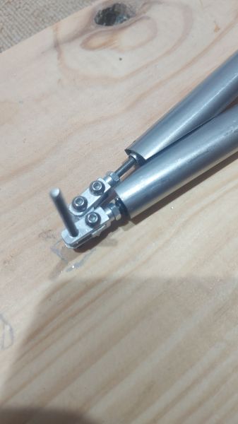

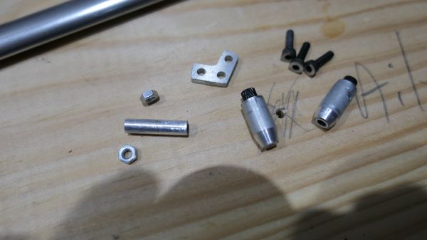

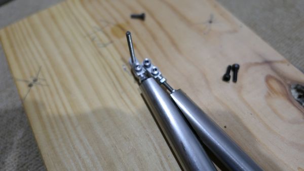

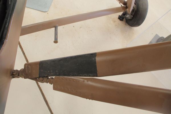

Nouveau messagePosté le: 25/08/2026 06:16    Sujet du message: Les nouveaux haubans d'aile​ Répondre en citant
C'est parti ! Remplacement des horribles haubans d'origine en balsa taillé à la hache par quelque chose aux mêmes cotes à cause des ancrages ailes/fuselage mais ressemblant le plus possible au réel y compris pour les systèmes de réglages et/ou fixation.
J'ai donc disposé les éléments sur la grande table et dans un premier temps j'observe le réel et détermine quelles attaches et quelles coupes seront nécessaires ! Les attaches en fourche que vous voyez ne seront peut être pas utilisées, je pense devoir fabriquer des attaches spécifiques en alu 6061 du mieux possible similaires au réel !
On va d'abord s'occuper des haubans principaux. Je commencerai pas la jonction des deux tubes coté fuselage çà me parait le plus complexe. Les profilés sont beaucoup plus longs que nécessaire, je ne les coupe pas pour le moment. Ainsi si je loupe une extrémité j'ai de la marge pour la refaire.
A noter que les haubans passeront du statut à peine décoratif à celui de semi fonctionnel ! J'avais effectivement lors de la restauration des ailes blindé les fixations coté ailes, idem coté fuselage. Semi fonctionnel car la tenue est assurée par deux clés d'ailes en alu.
Un œil sur la table, l'autre sur l'écran pour comprendre et refabriquer !
Mon but n'est pas une reproduction scale de haut niveau comme sur la splendeur de Pierre Delrieu. Juste quelque chose de plus joli et ressemblant que la version d'origine de modèle d'avion.
Le modèle réel

Reproduction du "nœud" au fuselage
Peut- être la partie la plus délicate du hauban ! Sur le réel il ya une "fourche" de fixation au fuselage, sur mon avion une languette d'alu ! Je devrai donc inverser et la "fourche" sera du coté hauban !
Sur le réel, on observera que les deux brans de haubans sont réglables individuellement au niveau du "noeud" ! On peut deviner que le bras "secondaire" est solidaire du premier par une plaquette de fixation, je vais tenter de le faire également mais je me concentre a présent sur le principe de fixation du premier bras de hauban.
Sur les photos du réel, l'avant est en haut, sur mon chantier l'avant est en bas, pas d'inversion en réalité
Les composants bruts sur la table !
Une fourche m3, une tige filetée m3, un écrou m3, un manchon m3 et un tube "gaine" pour le manchon ! Je définirai l'épaisseur de cette gaine afin qu'elle tienne bien "juste" dans le profilé goutte d'eau. Il n'y a pas encore la plaquette de liaison en alu 6061 reliant les deux bras de hauban ce sera pour un peu plus tard.
Tout sera retravaillé et retaillé en trois exemplaires afin d'éviter les multiples réglages des machines (1 pour chaque hauban et 1 de réserve) ! Je ne suis pas mécontent du principe, bien sûr certaines pièces sont trop longues on refaçonnera tout celà !

Nouveau messagePosté le: 28/08/2026 08:53    Sujet du message: Liaison hauban/fuselage terminée !​ Répondre en citant
Après pas mal d'heures à trouver le concept, enfin nous y sommes !
Il s'agissait donc dans le dernier épisode de remplacer les haubans balsa par des nouveaux en inox, démontables intégralement et réglables individuellement au niveau du fuselage.
C'était pas gagné d'avance mais le voici et la liaison est complètement fonctionnelle.
Les fourches réglables
C'est le cœur du système car il permet le réglage fin du bras de hauban.
Donc rapidement le mode opératoire ! Tout alu hormis la tige filetée en acier inox. Composée d'une "fourche" alu ici brute mais après réusinée complètement (raccourcie, amincie etc..) La pièce du haut dans cet ensemble (un peu en cone au bout) est en fait un ensemble de deux pièces, un manchon alu réusiné (passant de 5.2 de diamètre à 4.9 mm) logé/collé dans un tube alu que j'ai trouvé car correspondant à l'intérieur du profilé inox du bras de hauban.
La liaison des fourches des deux bras de hauban
Pratiquement invisible (sauf sur la photo de groupe des pièces), cette pièce en alu 6061 3 mm façonnée va relier par boulons les deux montants de hauban. Ces deux montants vont être encore raccordés au niveau du haubanage intermédiaire donc çà ne bougera pas conformément au réel.
Les boulons
Je sais les amis, ils sont gros et moches ! Je n'avais que des btr m3 sous la main ! j'ai meme raccourci la tête au tour mais mon stock de visserie baisse ! J'ai commandé tout un stock de m3 avec une tête beaucoup plus discrète. Cela n'empêche pas la fonction et la construction en attendant les autres boulons.
Précisions :
Les ferrures sont volontairement sorties par rapport à la normale, pour les besoins des photos. Une fois "rentrés" ce sera approchant de la situation réelle.
La tige filetée plantée sur le "patron" support représente l'ancrage "avion"
Les haubans seront entoilés Oratex olive drab
Toutes les ferrures seront peintes en vert
Et maintenant ?
Maintenant je vais refaire l'autre hauban au même stade puis ensuite passer aux parties hautes de haubans en restant fidèle du mieux possible au réel.
Ajout de dernière minute, j'ai trouvé d'autres boulons !
A bientôt,
Alain

Nouveau messagePosté le: 29/08/2026 05:51    Sujet du message: Répondre en citant
Bonjour Alain,
Je n'ai pas bien compris, les fourreaux de tiges filetées, ils sont collés dans les haubans inox? ou tu vas les braser?
Sinon, pourquoi as tu remplacé tes images en les hébergeant sur ibb.co? ces images risquent fortement de disparaitre d'ici quelques années, comme chez tous ces prestataires externes, stp les prochaines remets les comme tu faisais sur Retroplane, merci. Wink
acrevindiou
Inscrit le: 29 Mar 2023
Localisation: Mulhouse (Alsace)
Âge: 67 Gémeau
Nouveau messagePosté le: 29/08/2026 06:26    Sujet du message: Répondre en citant
Bonjour Alain,
Salut Vincent,
Oops et re-oops ! En fait Vincent je pensais tout simplement bien faire pour ne pas surcharger votre serveur avec mes images ! J'en met pas mal pour expliquer comment je fais si des personnes s'y intéressent.
Ok ! Je fais machine arrière récursivement (ce sera pas tout aujourd'hui j'étais en train de les migrer) Wink
Pour ta question, c'est collé dans le tube et non brasé car ces "modules" sont tout aluminium.
A bientôt,
Alain

Nouveau messagePosté le: 29/08/2026 14:33    Sujet du message: Les fixations hautes des haubans Répondre en citant
J'ai a présent terminé le hauban principal par les fixations hautes. Voici quelques photos, pour le moment ne n'est encore ni peint ni entoilé c'est sortie d'atelier. Je vais commencer par quelques photos avant après :
Sans avoir la prétention d'une imitation au boulon près de l'original, j'en tenté d'en reproduire l'esprit, la silhouette et surtout la fonction. Vous verrez dans les précédents articles les photos du réel, en particulier du principe de la fixation haute.
J'ai donc pour cela réalisé des blocs de trois pièces, des sortes de mâchoires intégrées au profil de hauban et destinées à recevoir l'attache coté aile. Ces pièces sont boulonnées au profil. J'ai calculé la largeur de la pièce pour qu'elle rentre juste juste dans le profil qui ainsi la guide ! Très pratique lors du perçage pour recevoir les boulons. Avant le boulonnage j'ai préassemblé ces blocs à la Cyano non pas comme fixation mais pour éviter un démontage intempestif avant boulonnage.
Une fois terminé ce travail j'avais enfin la base pour pouvoir couper les profilés à leur hauteur finale, non sans avoir vérifié au préalable un montage correct de la fixation du bas.
Tout colle correctement et il s'adapte très exactement aux points d'ancrage de l'avion. Il reste maintenant à assembler complètement le second hauban (les pièces ont été faites en surnombre pour le premier hauban).
Ensuite le prochain travail est le haubanage intermédiaire.
A bientôt,
Alain

Nouveau messagePosté le: 08/09/2026 10:55    Sujet du message: Répondre en citant
En principe avec 45% d'argent, tu as à peine besoin de rougir le métal, ça fond juste avant de rougir, le rougeoiement c'est l’extrême limite, c'est là que ça peut commencer à noircir le flux et le métal, et que ça s'oxyde, et là c'est trop tard, la brasure ne peut plus fusionner sur de l'oxydation. Faut donc bien gérer la chauffe en déplaçant la flamme, s'il y a des pièces en tôle d'acier faut les chauffer en 1er, les tubes, eux chauffent très rapidement. En principe tu n'as pas à faire une reprise de brasure, elle doit enrober proprement les tubes du premier coup. Faut bien sûr s'entraîner sur des petites chutes avant d'attaquer les pièces définitives.
PS:Quand tu chauffes, il faut chauffer les tubes et en parallèle la brasure qui doit perler en bout, ne surtout pas appliquer la brasure froide sur les tubes chauds, c'est pas comme une brasure à l'étain où tu peux mettre le fil sur la partie chaude.
acrevindiou
Âge: 67 Gémeau
Nouveau messagePosté le: 08/09/2026 11:17    Sujet du message: Répondre en citant
Bonjour Vincent,
Merci pour ton conseil, ton "ps" est d'importance je pense car je ne le faisais pas, du moins pas systématiquement. J'y retourne tout à l'heure.
