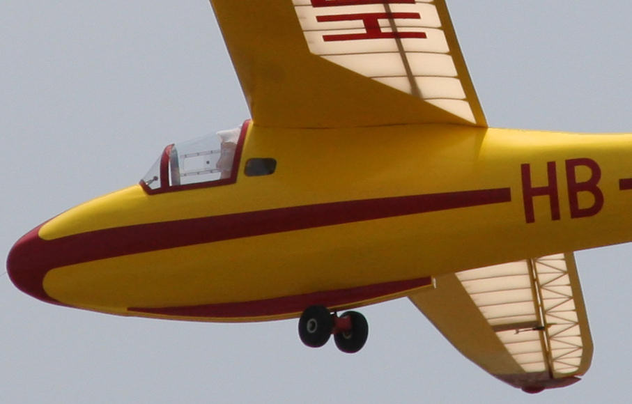

MessagePosté le: 20/02/2007 16:42    Sujet du message: Répondre en citant
Patrick, désolé, je n'ai pas pû m'en empêcher MDR
C'était à Teillé l'an dernier
ci dessous en HR, tu devrais avoir la distance du Bo Wink
 Nom du fichier:  bo.jpg
 Taille du fichier:  46.85 Ko
 Téléchargé:  737 fois

MessagePosté le: 20/02/2007 16:50    Sujet du message: Répondre en citant
C'est clair, casque obligatoire pour les juges cette année. Laughing Laughing Laughing
C'est un metier pas cool, dangereux??? pas glop MDR

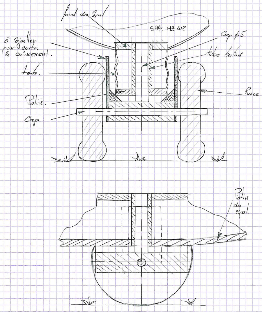

Ci joint, croquis du Bo que Patrick a fait pour son Spal
Bo largable Spalinger
 Taille du fichier:  232.18 Ko
 Vu:  634 fois

MessagePosté le: 20/02/2007 19:18    Sujet du message: Répondre en citant
MDR MDR Tu l'as tout de même retrouvé, ou tu as volé avec Confused
on ne gère pas toutes les situations [non].
Merci pour le croquis.
Bertrand
Âge: 66 Cancer
MessagePosté le: 20/02/2007 20:32    Sujet du message: Répondre en citant
Non , j'ai raté mon 1000, MDR il est tombé un peu plus loin que la piste (pas de bosses Laughing ).
Pour le premier vol , stress absolu. Ce jour là le vent etait en travers piste et pas des moindres , (environ 25 à 30 km/h), ce qui est surement à l'origine de cette situation.
Remede , soit tu fais l'axe plus court que le rayon de la roue ; ou tu rajoutes des guide lattearux à hauteur de l'axe Wink
