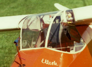

Nun kommt eine Arbeit wofür ich Eure Hilfe brauche [humm]
Ich möchte 0.8 mm dicke PVC-Platten auf den Rahmen verschrauben und
die seidlichen flächenförmigen Passstücke an die Seitenteile ankleben bzw. verschweißen .
Mein PVC Kleber hält nicht so richtig (L530). [argh]
Habt Ihr einen guten Vorschlag ?????

Bei der Haube geht es mir um diese Stellen:
Da stoßen die beiden Kunststoffstellen aneinander und es sollte schon eine feste Verbindung sein .
Oder gibt es ein anderes Material was man fester mit einander verbinden kann?[humm]

Hi Stephan,
kannst du mir vielleicht einen Gefallen tun und die Frage mit der Kunststoffplattenverbindung :
Citation:
im französischen Teil des Forums stellen?
Vielleicht hat da einer eine zündende Idee!?!
Danke Johannes

Johannes cherche désespérément une méthode comment il peut fixer les deux bout de rhodoïd de la cabane, donc la parti cabane "profile aile" avec la cabane principale. Si quelqu'un a une bonne idée s'il vous plait crachez-la Laughing
Merci d'avance
Stephan pour Johannes
Nouveau messagePosté le: 26/02/2008 15:02    Sujet du message: Répondre en citant
moi j'aurais juste fait un bon ajustage et c'est tout, s'il met de la colle epoxy ou blanche ou silicone ça risque de jaunir ou s'enlever, ou avec une aiguille un peu de cyano, après faudra enlever les traces blanches
il comptait faire les vitrages de côté, et les évider? ou avoir ceux du profil qui posent dessus?
loopingfred
Inscrit le: 24 Jan 2006
Âge: 50 Gémeau
Nouveau messagePosté le: 26/02/2008 15:09    Sujet du message: Répondre en citant
Salut,
A mon avis, c'est riveté sur une "goutiere" autour du profile sur la verriere... [humm]
Meiner Meinung nach ist es an einer Art "Regenrinne" an der Haube befestigt
My 2 cents comme ils disent ici ! Wink
MORE BEERS!!!!
Stephan
Âge: 66 Bélier
Nouveau messagePosté le: 26/02/2008 15:15    Sujet du message: Répondre en citant
...il comptait faire les vitrages de côté, et les évider? ou avoir ceux du profil qui posent dessus?
Ben, ca je ne sais pas, faut que je demande
Steph
Johannes, willst du die Verglasung dann an der Stelle ausschneiden, oder einfach nur das Profil ankleben [humm] Vincent würde es an der Stelle gar nicht verkleben sondern nur genau anpassen. Eventuell mit Secu ganz fein anheften oder durchsichtiges Silikon nehmen. Epoxy und Weissleim meint Vincent würden auch gehen, allerdings habe diese die Eigenheit mit der Zeit zu verfärben
Seinen Vorschlag mit Epoxy oder Weissleim halte ich eher für weniger praktisch, obwohl Weissleim ja auch fast durchsichtig wird. Was hast du eigentlich gegen Pattex Glasklar [humm] oder hab ich das Problem noch nicht verstanden
Stephan
Stephan
Âge: 66 Bélier
Nouveau messagePosté le: 26/02/2008 15:20    Sujet du message: Répondre en citant
was wäre den,n wenn du den Glasabschnitt nicht an der Haube sondern am Flügel befestigen würdest [humm] Ok, ist nicht scale Rolling Eyes
Stephan
Âge: 65 Sagittaire
Nouveau messagePosté le: 26/02/2008 17:51    Sujet du message: Répondre en citant
Citation:
Danke für Tipps Vincent,
doch die geschriebenen Materialien eignen sich höchsens für die flächige Verklebung und Weißleim überhaubt nicht da das Wasser nicht austrocknen kann Sad
Ich suche einen Kleber er das Material miteinander verschweißt damit ich die Stoßkanten hinterher polieren kann.
Citation:
Ein formgebener Rahmen ist ja schon am Haubenrahmen angelötet, nur ohne Verbindung zur Seitenscheibe hat das ganze keine richtige Stabilität und ist auch nicht Scale-genug Confused

Nouveau messagePosté le: 22/03/2008 21:41    Sujet du message: Répondre en citant
Zuerst mal ein gesegnetes Osterfest zusammen Very Happy
Und nun zu Haube:
Vorab, sie ist erst provisorisch und wird nach dem hoffentlich erfolgreichen Erstflug noch mal komplett neu mit Platten versehen.
Bild 1:
Ich habe 0.8mm dicke PVC-Platten von aeronaut mit M1 Gewindeschrauben an die Messingrohre geschraubt, ist wohl reichlich viel Arbeit ca. 60 Stück Gewinde in die Rohre zu schneiden doch liegt der Vorteil auf der Hand, man kann die Platten ohne Probleme auswechseln oder auch zwecks Polieren ect. demontieren und wieder montieren
Bild 2:
Für die Flächenanschlußstücke - ist was für dich Michael - wurde eine
Form mit einem Untermaß für die PVC-Platten aus überzähligen Rippen erstellt
Bild 3:
Nun werden die Platten mit einem Heißluftfön weich gemacht und mit einem Stück Leder um die Form herum gezogen bis sie erkaltet sind.
Bild 4:
Jetzt wird durch Abschneiden und Abschleifen sich langsam an die Seitenscheibe herangearbeitet bis die Anschlußstücke genau und spannungsfrei passen.
Nach einigen Versuchen Confused bin ich auf der Kleber von Ruderer Nr.L 530 zurückgekommen. Er klebt Glasklar aus doch könnte die Klebung fester sein. Bei den Polierarbeiten hat sich zwei mal eine Stelle gelöst [argh]
und er trocknet auch sehr (zu) schnell aus. Ich werde bei der neuen Verglasung noch feiner mit der Klebernadel umgehen müssen um die jetzt entstandenen Klebefuge zu verkleinern.
Bild 5:
Die Seitenschiebescheibe wurde ähnlich wie hier:
http://www.m-ohlwein.de/ unter Tipps - Schiebefenster beschrieben ,
hergestellt und ist nötig um die Haube vorbilderecht öffnen zu können.
Jetzt warte ich nur noch auf passendes Wetter und dem Erstflug steht nichts mehr im Wege Very Happy
Danach kommen die Lackierung - Beschriftungen und der restliche Kleinkram dran.
Viel Spaß nun beim Ostereier suchen.
