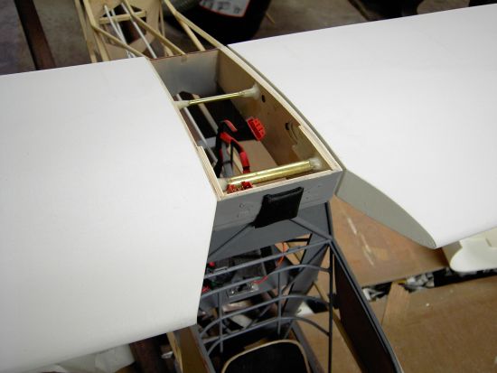

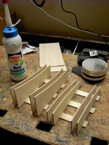

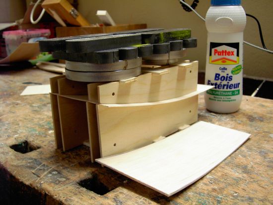

Auggabe: Schließen der Öffnung zwischen den Flächen mit einer Revisionsklappe.
Also Achim um einige Frästeile gebeten - Der "Kleine" ist Super [amen]
und eine Form gebaut:
Nun zwei Balsabrettchen mit PU-Kleber in der Form verklebt :
Mit Befestigungsleisten versehen und mit Oratex beschichtet:
Very Happy Fertig! Very Happy und nur 10 Gramm leicht!!

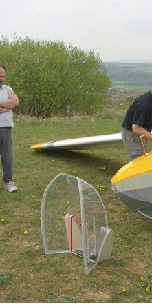

Nun kommt eine Arbeit wofür ich Eure Hilfe brauche [humm]
Ich möchte 0.8 mm dicke PVC-Platten auf den Rahmen verschrauben und
die seidlichen flächenförmigen Passstücke an die Seitenteile ankleben bzw. verschweißen .
Mein PVC Kleber hält nicht so richtig (L530). [argh]
Habt Ihr einen guten Vorschlag ?????

Bei der Haube geht es mir um diese Stellen:
Da stoßen die beiden Kunststoffstellen aneinander und es sollte schon eine feste Verbindung sein .
Oder gibt es ein anderes Material was man fester mit einander verbinden kann?[humm]

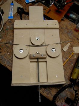

Ich hatte extra zum Biegen der Messingrohre
diese Vorrichtung gebaut:
Die ist auch für harte Materialien gut geeignet (Stahl.-oder Alurohre)
doch beim Biegen von Messingrohren von 3mm ist sie nicht nötig und der Verlust bei den Endstücken war mir zu groß Confused
Also ungebraucht in die Ecke geschmissen [argh]

Nouveau messagePosté le: 26/02/2008 15:02    Sujet du message: Répondre en citant
moi j'aurais juste fait un bon ajustage et c'est tout, s'il met de la colle epoxy ou blanche ou silicone ça risque de jaunir ou s'enlever, ou avec une aiguille un peu de cyano, après faudra enlever les traces blanches
il comptait faire les vitrages de côté, et les évider? ou avoir ceux du profil qui posent dessus?
loopingfred
Inscrit le: 24 Jan 2006
Âge: 50 Gémeau
Nouveau messagePosté le: 26/02/2008 15:09    Sujet du message: Répondre en citant
Salut,
A mon avis, c'est riveté sur une "goutiere" autour du profile sur la verriere... [humm]
Meiner Meinung nach ist es an einer Art "Regenrinne" an der Haube befestigt
My 2 cents comme ils disent ici ! Wink

Johannes, willst du die Verglasung dann an der Stelle ausschneiden, oder einfach nur das Profil ankleben [humm] Vincent würde es an der Stelle gar nicht verkleben sondern nur genau anpassen. Eventuell mit Secu ganz fein anheften oder durchsichtiges Silikon nehmen. Epoxy und Weissleim meint Vincent würden auch gehen, allerdings habe diese die Eigenheit mit der Zeit zu verfärben
Seinen Vorschlag mit Epoxy oder Weissleim halte ich eher für weniger praktisch, obwohl Weissleim ja auch fast durchsichtig wird. Was hast du eigentlich gegen Pattex Glasklar [humm] oder hab ich das Problem noch nicht verstanden
Stephan
Stephan
Âge: 66 Bélier
Nouveau messagePosté le: 26/02/2008 15:20    Sujet du message: Répondre en citant
was wäre den,n wenn du den Glasabschnitt nicht an der Haube sondern am Flügel befestigen würdest [humm] Ok, ist nicht scale Rolling Eyes

Citation:
Danke für Tipps Vincent,
doch die geschriebenen Materialien eignen sich höchsens für die flächige Verklebung und Weißleim überhaubt nicht da das Wasser nicht austrocknen kann Sad
Ich suche einen Kleber er das Material miteinander verschweißt damit ich die Stoßkanten hinterher polieren kann.
Citation:
Ein formgebener Rahmen ist ja schon am Haubenrahmen angelötet, nur ohne Verbindung zur Seitenscheibe hat das ganze keine richtige Stabilität und ist auch nicht Scale-genug Confused
@Fred
Die Haube der Etterle7712 ist erneuert bzw komlett saniert worden und dort sind auch keine Winkelprofile als Anschlag - leider Sad

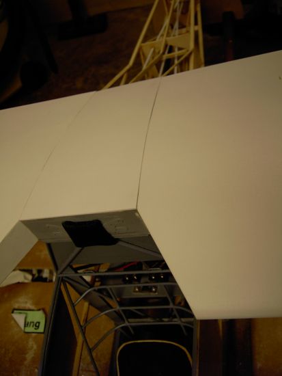

Nouveau messagePosté le: 10/03/2008 13:01    Sujet du message: Répondre en citant
Eigendlich sollte der Erststrart im Rohbauzustand noch Ende Februar
stattgefunden haben, doch wie vieles im Leben kommt immer was dazwischen [argh] .
Die Bespannung ist nun abgeschlossen:
Es war gestern spät geworden, deswegen die "Nachtaufnahme" Confused
Im Gegensatz zum Rumpf ist das Bespannen der Flächen ein Kinderspiel:
Zuerst hat es 20 min gedauert bis ich mir über die Reihenfolge und die
Zuschnitte klar wurde Sad
Dann habe ich beim Schrumpfen ein Gurt um 2 mm verzogen Crying or Very sad
Und zum guten Schluß bin ich noch mit den Skalpel in einen fertigen Bereich abgerutscht [argh]
Doch wozu hat man ein Modellbauladen um die Ecke der so viel Oratex in ausreichender Menge im Laden hat das er sie auch verkauft Laughing
Nach Erneuerung der schadhaften Folienteile wird nun die Haube fertig gestellt und vielleicht (wenn das Wetter es zulässt) ist Ostern der erste Erstflug drann Very Happy

Und nun zu Haube:
Vorab, sie ist erst provisorisch und wird nach dem hoffentlich erfolgreichen Erstflug noch mal komplett neu mit Platten versehen.
Bild 1:
Ich habe 0.8mm dicke PVC-Platten von aeronaut mit M1 Gewindeschrauben an die Messingrohre geschraubt, ist wohl reichlich viel Arbeit ca. 60 Stück Gewinde in die Rohre zu schneiden doch liegt der Vorteil auf der Hand, man kann die Platten ohne Probleme auswechseln oder auch zwecks Polieren ect. demontieren und wieder montieren
Bild 2:
Für die Flächenanschlußstücke - ist was für dich Michael - wurde eine
Form mit einem Untermaß für die PVC-Platten aus überzähligen Rippen erstellt
Bild 3:
Nun werden die Platten mit einem Heißluftfön weich gemacht und mit einem Stück Leder um die Form herum gezogen bis sie erkaltet sind.
Bild 4:
Jetzt wird durch Abschneiden und Abschleifen sich langsam an die Seitenscheibe herangearbeitet bis die Anschlußstücke genau und spannungsfrei passen.
Nach einigen Versuchen Confused bin ich auf der Kleber von Ruderer Nr.L 530 zurückgekommen. Er klebt Glasklar aus doch könnte die Klebung fester sein. Bei den Polierarbeiten hat sich zwei mal eine Stelle gelöst [argh]
und er trocknet auch sehr (zu) schnell aus. Ich werde bei der neuen Verglasung noch feiner mit der Klebernadel umgehen müssen um die jetzt entstandenen Klebefuge zu verkleinern.
Bild 5:
Die Seitenschiebescheibe wurde ähnlich wie hier:
http://www.m-ohlwein.de/ unter Tipps - Schiebefenster beschrieben ,
hergestellt und ist nötig um die Haube vorbilderecht öffnen zu können.
Jetzt warte ich nur noch auf passendes Wetter und dem Erstflug steht nichts mehr im Wege Very Happy
