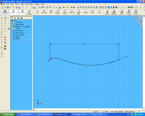

Bon voila un petit tuto de la fonction "tangent driving"
tracer une esquisse avec une spline contrainte par 2 points.
La spline a l'apparence d'une droite
 Taille du fichier:  76.62 Ko
 Vu:  471 fois

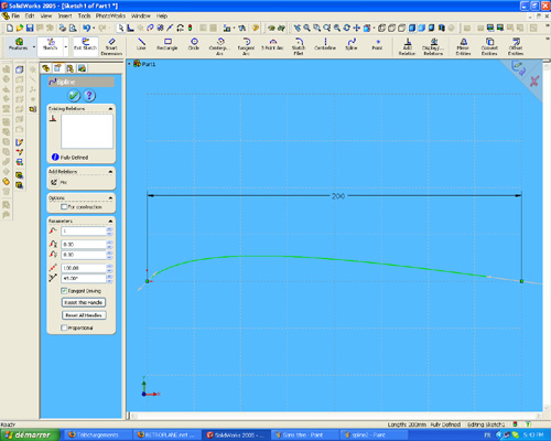

step2
cliquer sur la spline et activer la fonction "tangent driving" pour le point numéro 1.
Les valeur angulaire et d'amplitude deviennent actives.
 Taille du fichier:  82.94 Ko
 Vu:  445 fois

MessagePosté le: 27/05/2006 17:55    Sujet du message: Répondre en citant
step3
l'angle du point 1 est réglé sur +45° et l'amplitude sur 100.
La spline se cambre en fonction des valeurs sélectionées
 Taille du fichier:  85.01 Ko

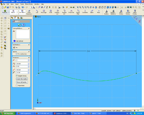

step4
le point 2 est selectioné à son tour, la fonction tangent driving du point 2 est activée et une valeure de +20° avec une amplitude de 300 sont entrées dans les fenêtres respectives.
 Taille du fichier:  85.39 Ko
 Vu:  482 fois

Bon j'ai un peu trop compressé les captures d'écran pour qu'elles soient lisibles mais je pense que ca aide quand même un peu.
