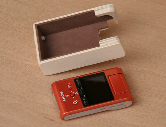

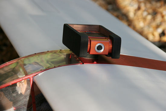

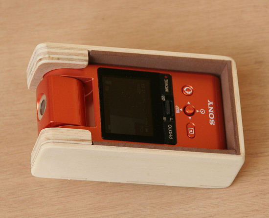

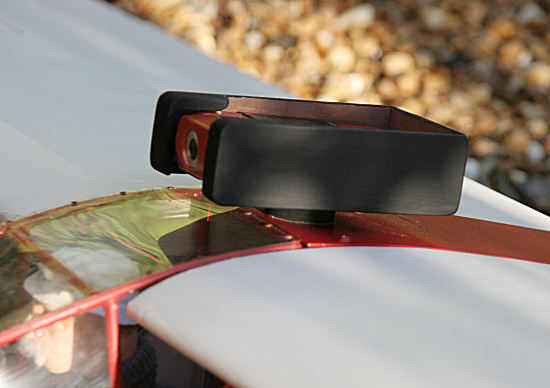

Pour agrémenter les prochaines vidéos, je me suis aussi acheté une petite camera, une Sony, elle fait 113g avec la batterie de 930 mah, j'ai acheté une autre batterie de rechange comme ça pas de soucis d'autonomie, j'ai mis une carte de 8Go (memory stick propriètaire sony Evil or Very Mad ) ce qui donne 2h30 de video dans la plus haute résolution en 1440x1080pixels, ou 4h15 en resolution 1280x720pixels, il y a egalement un mode 640x480px (qui est le format des flycamone) et qui permet 8h20 de stockage sur la carte de 8Go. L'objectif est orientable, plus pratique pour notre utilisation, donc avec une position à plat de la cam, contrairement à d'autres petites cameras HD style Toshiba, Samsung... L'ecran permet de bien vérifier le réglage de l'orientation de l'objectif. Elle s'allume aussi juste en ouvrant/tournant l'objectif, pratique.
J'ai fait un petit support dans lequel la cam se glisse, en CTP de 3mm et mousse autocollante de 3mm, enfilée et maintenue par l'avant et fixée derrière par la vis trepied, comme je n'avais pas de ces vis au pas exotique, j'en ai mis une en plastique, qui se rentre sur quelques mm en forçant, ça n'abimera pas le filetage de la cam. Avec le support l'ensemble fait 150g.
Sur le Dopp l'ensemble est vissé sur la trappe d'aile, une vis de 4mm est noyée/collée dans le support, il y a un écrou nylstop qui permet de régler le serrage et permettre à la cam de tourner sur 360° sans que ça se desserre, sur le MG9 pas question de percer la cabane, il me faudra faire un genre d'étrier en dural pris avec les clés d'aile, avec le bloc cam vissé sur cet étrier.

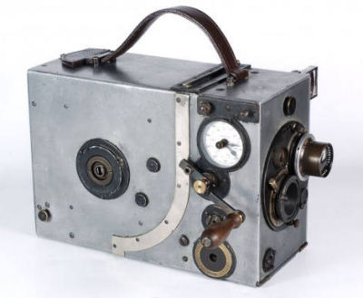

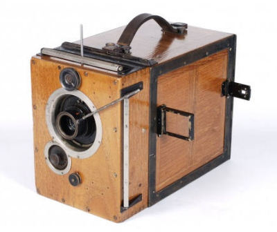

Pour ne pas défigurer trop le modele, je pensais habiller le support style fausse camera antique, de ce genre
et pourquoi pas ajouter ces logos

Superbe cette petite camèra Very Happy
La résolution est intéréssente j'ai hâte de voir les images,je n'avais jamais vu se genre de camèra en magazin [humm]
Tu as un lien ou l'on peut se la procurer pas trop chère Very Happy
cela m'intéresse pour les avions de collection de mon pote et pour mettre sur le Minimax Very Happy
Tu peux l'essayer sur l'Avia si ce n'est plus bon pour la pente Laughing

Super, Vincent,
et l'idée des fausses boites d'époque !!!!!!!!!!! ahhhhhhhhhh ! [clap]
y a plus qu'à Wink
