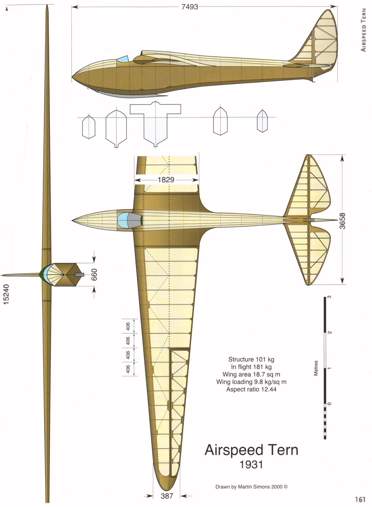

Un jour ça me tenterait bien, un planeur taillé pour la voltige ou la course aux pylone, je me demande si l'Airspeed Tern était destiné à cela? en tout cas les formes sont agressives et racées, ça ferait un chouette plan encarté en 2.80m Very Happy
Quelqu'un s'était déjà penché sur ce planeur? projet?...
Voilà qui pourrait réconcilier les gens qui aiment les formes retro, et originales, mais qui trouvent qu'on ne peut pas les secouer, assez.

J'ai recu le plan VTH hier. C'est une belle bête!!! [smilie=11.gif]
Je peux préciser deux ou trois trucs:
- La longueur du fuselage ne comprenait pas la dérive.
- Le concepteur précise que ce plan est destiné aux constructeurs expérimentés: Aïe! 1er imper, c'est ma première construction depuis 25 ans, [smilie=26.gif] ... mais heureusement, j'ai de l'aide (mon pote, Hugo), en direct, ... et vous tous ! Merci par avance!!!25
- Le concepteur précise que son modèle passe tout le programme de voltige !!! 24
- Le dièdre est inexistant.
- Avec Hugo, nous avons déjà prévu une modif de la partie avant supérieure du fuselage pour un accés optimal dans le cokpit.
- Le fuselage se monte dans une "boite". (je ne conaissais pas cette technique) [smilie=35.gif]
- Les ailes sont montées à l'envers, sur cales. 28
J'ai bien l'impression que je me suis engager dans un véritable challenge!!! [smilie=12.gif] J'ai pas fini d'en ch..r, mais j'espère tout de même toujours vous présenter la bête l'an prochain! [smilie=32.gif]
