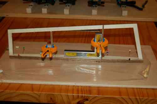

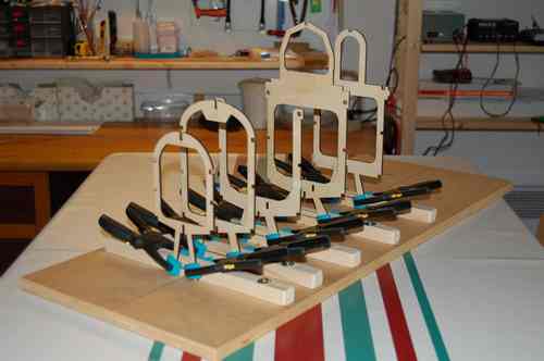

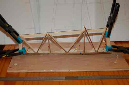

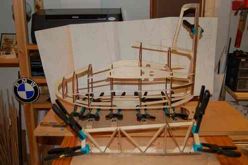

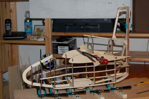

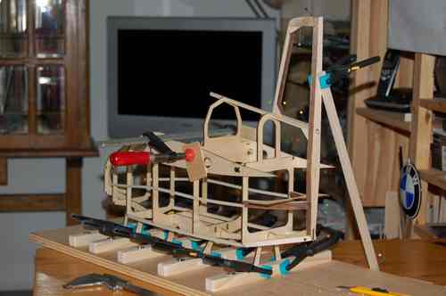

Voici quelques photos de la construction de ma Backstrom a partir d'un short kit made in Irland 24 , qui sera bien sur terminee pour Retroplane 2009 Very Happy

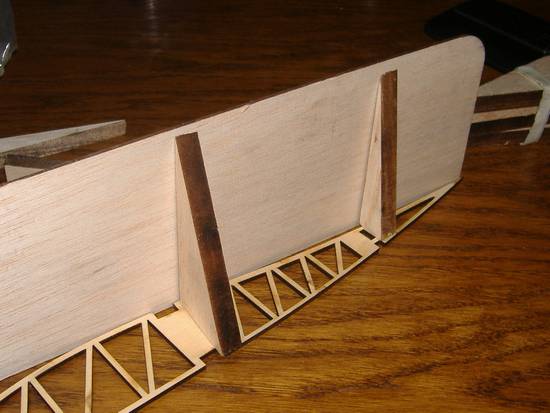

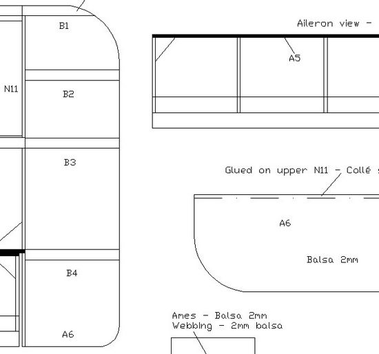

La construction avance doucement mais surement ( bientot de nouvelles photos). Par contre j'ai un petit probleme avec les saumons de voilure [argh] .Quelqu'un aurait-il des photos de l'assemblage ,je n'en ai pas trouve sur le forum ? Tous conseils sont les bien venus . Merci .
Alain
loopingfred
Inscrit le: 24 Jan 2006
Âge: 50 Gémeau
Nouveau messagePosté le: 04/01/2009 20:58    Sujet du message: Répondre en citant
Salut Alain,
Tu dois coller la piece en balsa de 2mm qui a la forme du saumon sur la derniere nervure (N11) (Faut humidifier le balsa pour que la planche épouse bien le galbe de la nervure)
Puis les triangles en Balsa de 10mm vont dessous pour rigidifier tout ca. Les triangles, une fois collés, sont a poncer en forme, et c'est tout.
Voila une photo, en gros, y'a rien de collé, mais ca te donne une idee du truc :
Voili voilo. Dis moi si c'est assez clair, sinon, je monterai une aile avec des photos de detail Very Happy

Nouveau messagePosté le: 05/01/2009 17:41    Sujet du message: Répondre en citant
Salut et merci Fred
Tes explications sont claires :l'intrados du saumon n'est pas coffre si j'ai bien compris .

Nouveau messagePosté le: 05/01/2009 17:48    Sujet du message: Répondre en citant
Salut Alain,
C'est bien ca, mais l'extrados plutot (le dessous) qui n'est pas coffré. Juste entoilé, c'est tout.
J'ai fait comme ca sur la mienne, et c'est costaud.
Tu peux peut etre remplacer par un bloc balsa si t'es pas sur [humm]

Nouveau messagePosté le: 05/01/2009 19:27    Sujet du message: Répondre en citant
Je te fais confiance ,ce sera assez solide. Sans vouloir te contrarier [non]
intrados : dessous et extrados : dessus Shocked
Je patiente pour la verriere , j'ai encore du pain sur la planche .
Nouveau messagePosté le: 05/01/2009 19:33    Sujet du message: Répondre en citant
Sur ces photos on voit que le biais est dessous
http://www.retroplane.net/soaring_museum/backstrom_epb-1c/accueil.htm comme ce que montre Fred

Nouveau messagePosté le: 05/01/2009 20:22    Sujet du message: Répondre en citant
C'est bien visible aussi sur les photos . Merci a tous Very Happy

loopingfred
Âge: 50 Gémeau
Nouveau messagePosté le: 05/01/2009 20:37    Sujet du message: Répondre en citant
« alain lafon » a écrit:
[non]
Embarassed Embarassed Shame on me !! Bien sur, c'est dans ce sens la ! Embarassed 37

Nouveau messagePosté le: 20/01/2009 18:46    Sujet du message: Répondre en citant
Alain, j'arrive comme toujours après la bataille, mais tu as ici
http://claudel.dopp.free.fr/Les_planeurs/Descriptions_planeurs/Backstr....._EPB/thumb.html
les photos EPB-63 à 71 de la construction du saumon. Un peu long à faire, mais ça permet d'approcher au mieux la forme réelle.

Nouveau messagePosté le: 21/01/2009 21:53    Sujet du message: Répondre en citant
Bonjour a tous et merci a toi Claude.
Je suis maintenant bien documente,il ne me reste plus qu'a mettre en application. Cool
